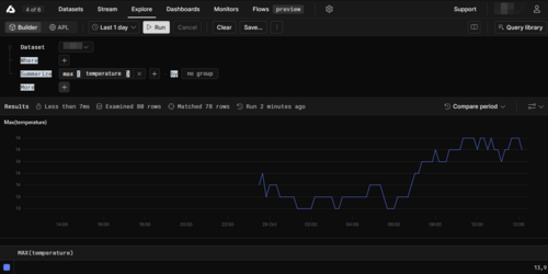

Ik heb nog een mooi data in cloud alternatief gevonden:
https://axiom.co/
  • Gratis account
  • 30 dagen data opslag
  • 500GB
  • Stream, analyze, chart, and monitor data
  • Send data from unlimited sources
  • Connect integrations, forwarders, + more
  • Advanced querying with APL
  • 3 monitors (Alert via email and Discord)
  • Community support
Ik vond het opzetten echt meesterlijk eenvoudig, zeker vergeleken met bovenstaande oplossingen. Als het gratis account niet genoeg biedt heb je voor $25/maand een 'echt' account.
In enkele minuten maak je een account aan, dataset naam toevoegen, bijvoorbeeld 'kippenhok'. API token aanmaken en dan:
#!/usr/bin/bash
API_TOKEN="kopiëer van Settings > New API token"
DATASET_NAME=kippenhok
curl    -H 'Authorization: Bearer '$API_TOKEN''\
        -H 'Content-Type: application/json'\
        -d '[{ "temperature": '$VAL' }]'\
        'https://api.axiom.co/v1/datasets/'$DATASET_NAME'/ingest'
Je hoeft niets te configureren wat betreft datavelden. Ga je over een week ook de luchtvochtigheid sturen of een serienummer, dan wordt dat gewoon aangepakt en opgeslagen. Ook logregels met analyse, grafieken en alarmmeldingen naar email kunnen worden doorgestuurd. Of met via de api weer ergens anders worden getoond.
(klik voor groot)
Ik heb overigens ook nog een tijd gepuzzeld om de data eenvoudig naar Amazon of Google cloud te sturen en dan die enkele centen voor de kleine hobbyopslag per maand te betalen. Dit is ook wel te doen, maar is zeker niet eenvoudig en al helemaal niet zo simpel uit te breiden met grafieken en alarmpjes.
