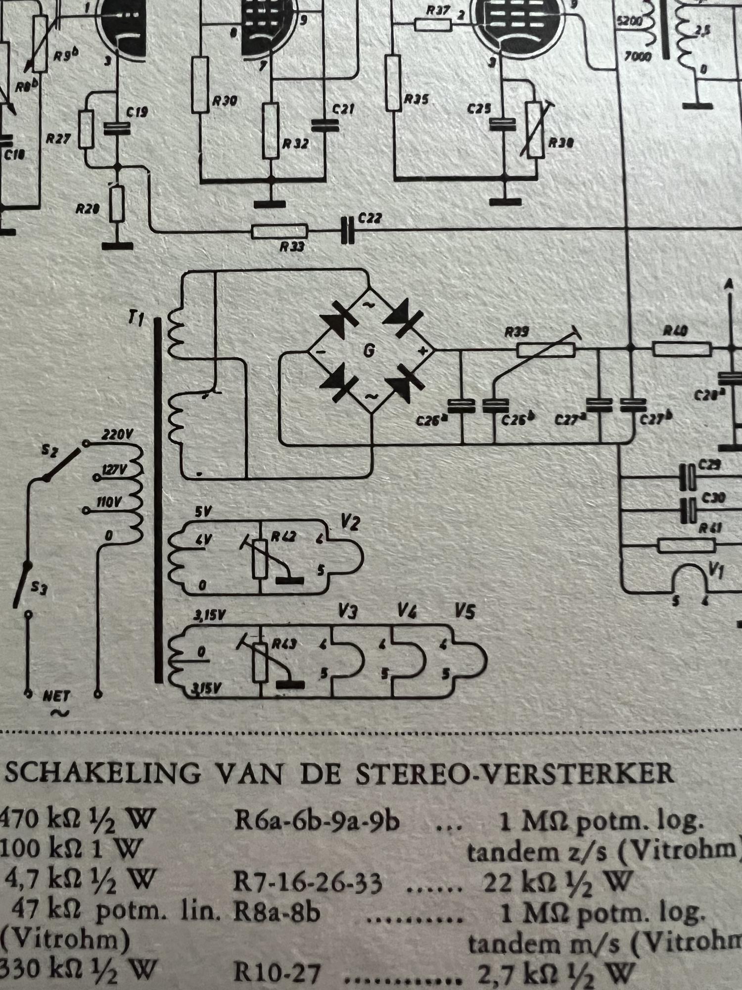

@kris: het was in de buizentijd vrij gebruikelijk om dubbelzijdig gelijk te richten met de middenaftakking aan massa.
Of een enkele wikkeling met bijv. een EZ81. Ik heb een NOS AX50 liggen daar moet ik toch eens wat mee gaan doen!
Vanaf pakweg 1964 zag je steeds meer selenium brugcellen in buizenspul verschijnen, veel goedkoper dan gelijkrichtbuizen en geen gloei nodig. Hier zetten ze 2 wikkelingen parallel, in de Amroh Duette stereo zelfbouw versterker. Duette is dan weer een toepasselijke naam!

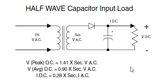

Op zondag 14 januari 2024 16:49:49 schreef bprosman:
Het zou om zo'n 3,5...4A (totaal) gaan.
Het is een 28V wikkeling en de (eventueel) gewenst uitgangsspanningen zijn +12V en -12V
Ik zou voor een andere oplossing gaan, je rendement is erg laag: De maximale gelijkstroom is maar 0,28 keer de maximaal toegestaande wisselstroom van je trafo.

Op maandag 15 januari 2024 19:10:45 schreef Henry S.:
Ik zou voor een andere oplossing gaan, je rendement is erg laag: De maximale gelijkstroom is maar 0,28 keer de maximaal toegestaande wisselstroom van je trafo.[bijlage]
Maar het ging wel om tweemaal enkelzijdig gelijkrichten. Je houd dan wel twee keer de genoemde spanning over. Het is op die manier weinig minder efficiënt. Deze getallen zijn verraderlijk omdat ze gewoon de metingen zijn van een testopstelling zonder enige informatie over de gebruikte trafo of elco. Deze getallen zijn geen berekeningen en kunnen nogal verschillen per opstelling.

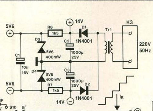

Op zondag 14 januari 2024 14:27:04 schreef bprosman:
Top , Dank.De buffer elco moet dan wel groter omdat er per kant een halve sinus mist ?
Hoi Bram,
Als deze vraag bestemd was voor de Radio Bulletin Transistor Curve Tracer (1987 02) waar een +/- 15V spanning wordt gebruikt (Gokje, omdat jij hiermee bezig was):
De suggestie van ARCO (fig 0) is helemaal vergelijkbaar met het oorspronkelijke design van Elektuur (1989-12) voor hun versie van een vergelijkbare Transistor Curve Tracer.
De Thai Tracer (een verbeterde variant van de Elektuur tracer gebruikt een nettere oplossing met een trafo met midden aftakking (fig.02)
Dit is IMHO een betere oplossing, omdat er toch aardige stromen worden gevraagd.
Het oorspronkelijke RB design gebruikte ook exact deze dubbelfasige dubbele +/- 15V voeding.
Ik zou dus persoonlijk dit oorspronkelijk RB ontwerp aanhouden.

Dat is extreem ongebruikelijk. Alle AZ en EZ gelijkrichters zijn specifiek geconstrueerd om dubbelzijdig gelijk te richten in combinatie met een trafo met middenaftakking (halve brugschakeling dus eigenlijk).
Da's nog steeds een dubbelzijdige gelijkrichter. Wel slim om de buizen op deze manier parallel te zetten en niet elke buis voor beide helften van de sinus.
Schema van Philips, opgetekend door de Muiderking neem ik aan?
Maar Arco heeft natuurlijk wel gelijk, dit helpt verder niet als argument tegen de stelling van bobosje. Waarschijnlijk is het alleen een spraakverwarring, want er zijn ook wel echte enkelzijdige gelijkrichters achter trafo's, zelfs al zullen die vrij zeldzaam zijn.
