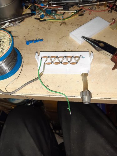

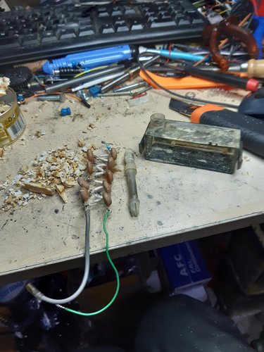

De scoop heeft had meerdere 'kuren'. I.i.g. was de cascade aan het sproeien. Deze heb ik opengewerkt met de hotair en de condensatoren vervangen omdat 1 der condensatoren aan het 'tikken' was. Vrder blijkt dat de isolatie van het huisje te dun is t.a.v. de grafietlaag die er op zit.
De voeding zelf had aardig wat rimpel op de voedingslijnen. Daar heb ik alle elco's en de twee 2u2 c's van de + en - 60 volt vervangen. Enige elco's die ik nog moet vervangen zijn die in de net-gelijkrichter. De voeding geeft een 50 Hz rimpel die je ook terug ziet in de trace.
Voor de cascade ga ik een nieuw huisje printen dat beter isoleert. Enige wat mee gaat uit de oude cascade behuizing is de aansluiting van de anode. Deze krijgt dikkere wanden van 4 'a 5 mm PETG rondom, boven en onder. De 14 KV uitgang zelfs nog wat meer als het even kan. Daarvan wil ik i.i.g. de 10 MΩ weerstand zoveel mogelijk opsluiten in de PETG. Daar ik geen geleidende carbonverf heb ben ik van plan de buitenkant in de alufolie te verpakken.

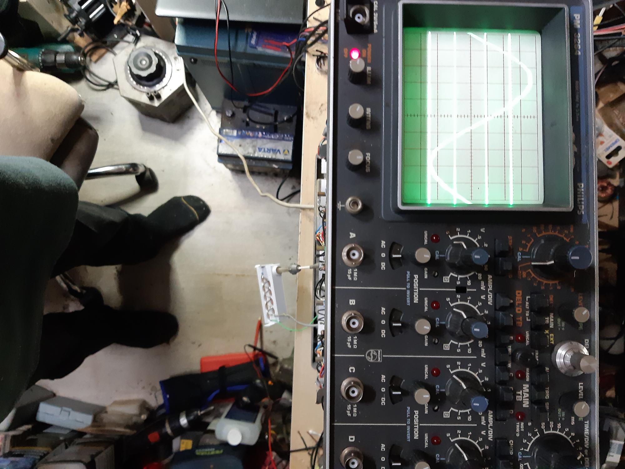

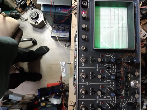

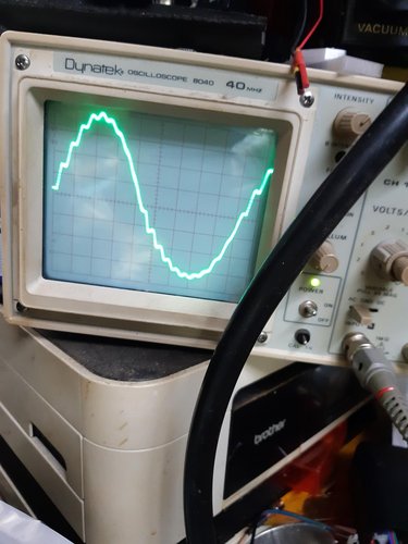

Dat plaatje op de Dynatek is de +/- 25 KHz sinus die de cascade in gaat. De Dynatek staat op 50 volt per divisie met een 1:100 probe.
Misschien een domme vraag (ik weet weinig van cascades): zijn die bibberingen normaal?
Die bibbers komen uit de voeding. Als ik het goed begrepen heb zijn die van de regellus. Behalve de 1,5 KV voor de cascade levert de trafo ook direct de + en - 6, 12 en 60 volt. Totale vermogen is 50 Watt volgens de servicedoc.
Zonder belasting draaien vindt hij niet fijn, dan gaat ie piepen. Ik ben er nog niet uit wat de totale ampèrages per voedingsrail zijn. Ook de straalstroom van de CRT is mij nog onbekend.
Zou ik voor de CRT uitgaan van 1 mA, zoals bij de oude KTV's, dan is het verbruik van de buis i.i.g. 14 Watt van de 50.

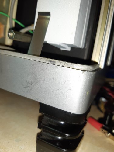

Deed het ook niet toen ik hem kocht, zat een ic pootje dubbelgevouwen...
https://www.uploadarchief.net/files/download/pm3311-1.jpg
Het is inderdaad een prachtig ding. ik zou hem gewoon gebruiken. :)
Maar een IC pootje dubbelgevouwen? Hoe komt dat dan? Dan heeft iemand er toch mee zitten te beunen?

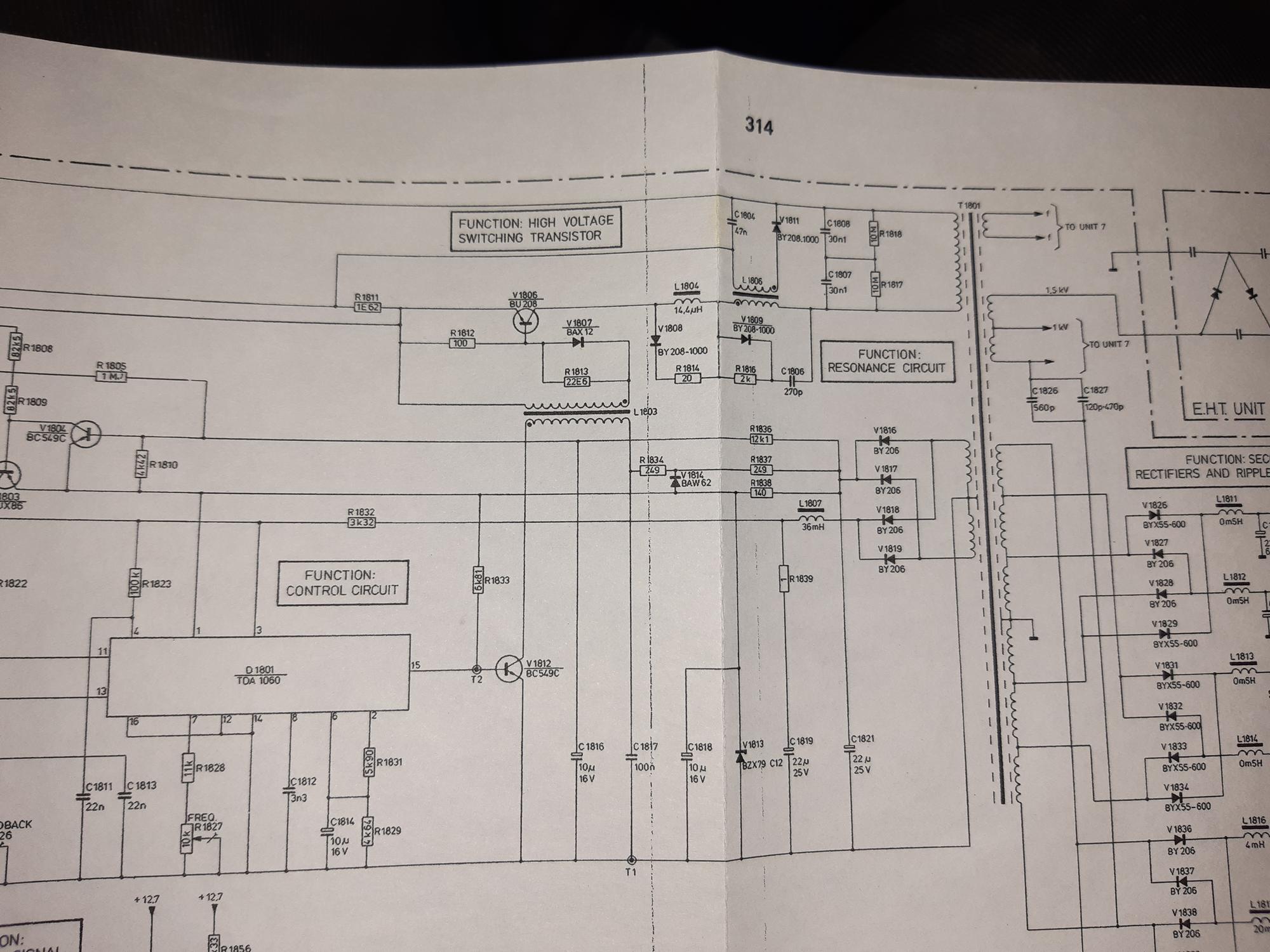

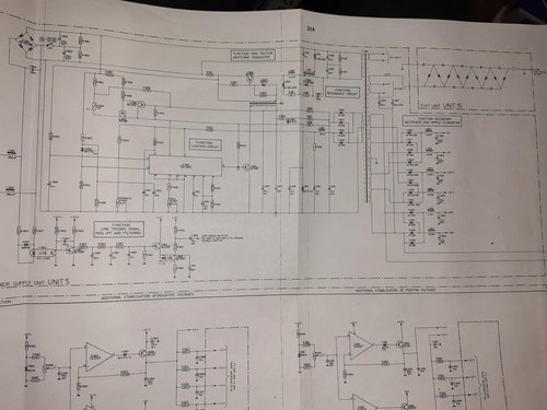

Als de "grote sinus" 25kHz is, is de andere rimpeling 300kHz. Dat klinkt als best een pittige brandbreedte voor een switchmode uit de jaren '70. Ik vermoed dat er misschien ergens een compensatie- of snubbercondensator om zeep is of zo, ik kan me niet voorstellen dat een vermogens-BJT op die frequentie hard schakelt.
Een dubbelgevouwen pootje maakt initieel wel contact (en komt schijnbaar door de eindcontrole), maar later door beweging en oxidatie niet meer...
Ik zie wel 'iets', maar weet niet goed hoe of wat. Bij deze de stukjes schema.

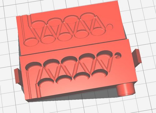

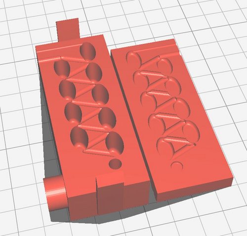

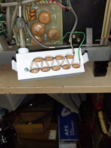

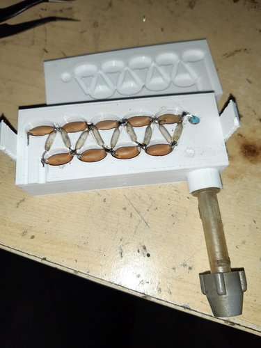

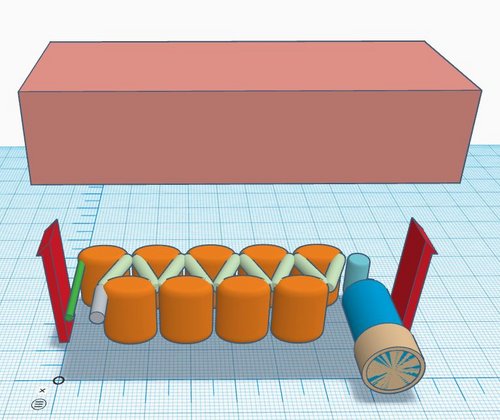

Ik ben net begonnen met printen, kom over een uur of vier maar terug zegt de printer. De 3D ziet er zo uit:
De bedoeling is de C's in de gaten en de diode's in de sleuven en dan deksel er op klemmen met z'n eigen klemmen tegen de bodem.
Dat blauwe ding is een HV-coaxconnector of alleen een tule?

Heb zelf 2x PM3262 (waarvan de cascade opnieuw heb ingegoten).

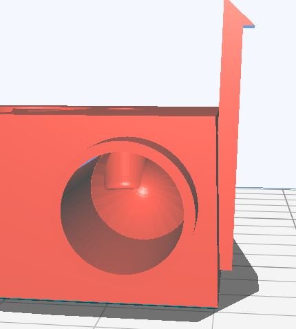

Blauwe ding wordt een gat van 11mm waar de aansluiting van de anode weer ingaat.
Nog niet gekeken naar corrosie e.d. Ik had wel vier lijntjes in beeld. Die bibberen nogal door het sproeien van de cascade en waarschijnlijk de netbrom, die ook zichtbaar is als een soort Z-modulatie in de sweep's op 5, 2 en 1 mS.
Geen overlap of rand zodat het niet uit de spleet kan sproeien? Of doe je er iets van een pakking of vet tussen oid?
Ik zat te denken aan haarlak er op spuiten. Mocht dat niet werken dan pas ik het aan naar dat het dakje er in valt.
Haarlak lijkt me bij deze spanningen niet zo'n heel super idee, dan zou ik er eerder wat siliconenvet tussen de vlakken smeren.
Of als het persé lak moet zijn: Anti Corona spray. Maar siliconenvet klinkt beter. Dat werd in projectietelevisies ook wel gebruikt om HSP aansluitingen te isoleren.

Ik moet het toch nog iets gaan aanpassen. Vrij in de lucht hangend is het ozon en sproei vrij. Gek genoeg was de net-rimpel ook verdwenen uit de trace's. inbouw met het dakje blijken de klemmen net te stug en ze mogen 1 graadje verder naar buiten. Ook moet het dakje dikker. Ingebouwd nog geen ozon maar ik hoor hem wel en de rimpel was ook weer terug. Kennelijk is het kleinste beetje sproeien toch een te zware extra belasting voor de voeding.
Met het dakje iets verhogen ga ik die er ook in laten vallen en de ruimte voor de diode's mag 1 milimeter groter. Zoals die ook wat dieper komen te liggen om o.a. de montage te vergemakkelijken.
