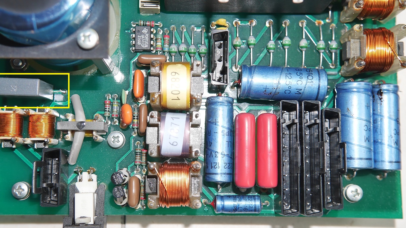

Kruimel,
Had je ook enig welke elco's het zijn? Of op die 5 na allemaal? Je weet dat het me daar om zal gaan...

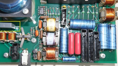

Ik ben enkel van plan de volgende Elko's te vervangen:
Unit 5 SPS Power Supply
C1814, C1816, C1818: 10uF 16V (axiaal) -> 10 uF 25V (axiaal, Vishay)
C1819, C182: 22 uF 25V (axiaal) -> 22 uF 40V (axiaal, Vishay)
C1806, C1807: 220uF 350V (Radiaal) -> 220 uF 500V Nichicon (Radiaal ELR220U500V)
De "professionele Elko's" laat ik zitten:
C1828, C1829, C1831, C1832, C1839
Unit 11, Z-Amplifier
C2004, C2042, C2043, C2044: 10 uF 25V Axiaal -> 10 uF 63V Axiaal , Vishay
That's it!
PM3264 Revisie UNIT 5 en UNIT 11.pdf

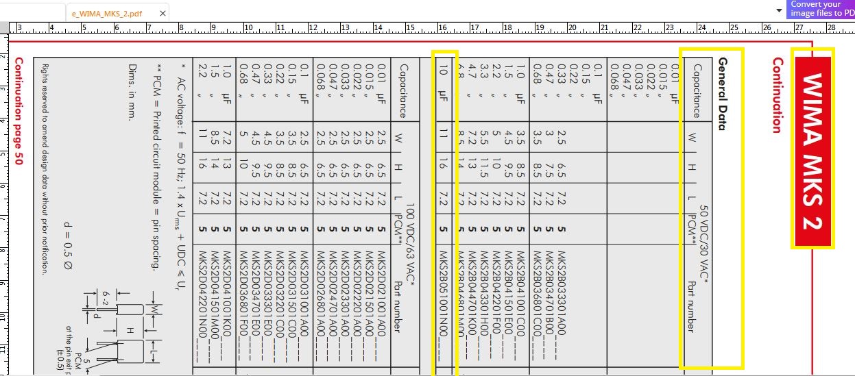

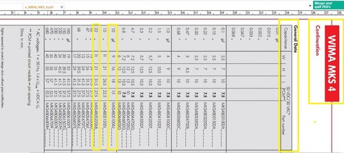

Net heb ik snel even gekeken op Octopart met de zoekterm "MAL2120" het lijkt er op dat de kleinste condensatoren in deze serie 10x30mm zijn, en de datasheet die ik erbij vond lijkt dat te bevestigen. Volgende keer daar eerst naar kijken?
Misschien kan je op die plekken een MKP/MKT kwijt? Moet je de pinafstand opmeten en kijken. In mijn eigen scoop heb ik er niet al te zwaar aan getild en heb de oude 015 serie elco'tjes vervangen met de 030-serie, maar dat zijn geen speciale 'long life' exemplaren. Ik denk niet dat deze scoop het nog zo lang zal houden dat ik het overlijden nog mee zal maken, zeker nu hij minder intensief wordt gebruikt.
[Bericht gewijzigd door Kruimel op (49%)]
Hi kruimel,
Bedankt voor al je adviezen.
Die Automotive 125 graden C Vishay ATC20 had ik idd op het oog, maar ik had inmiddels ook ontdekt dat die niet leverbaar zijn in 10 uF en 22 uF 63V versies.
Dus heb ik water in de wijn moeten doen en de "consumentenversies" moeten aanschaffen.

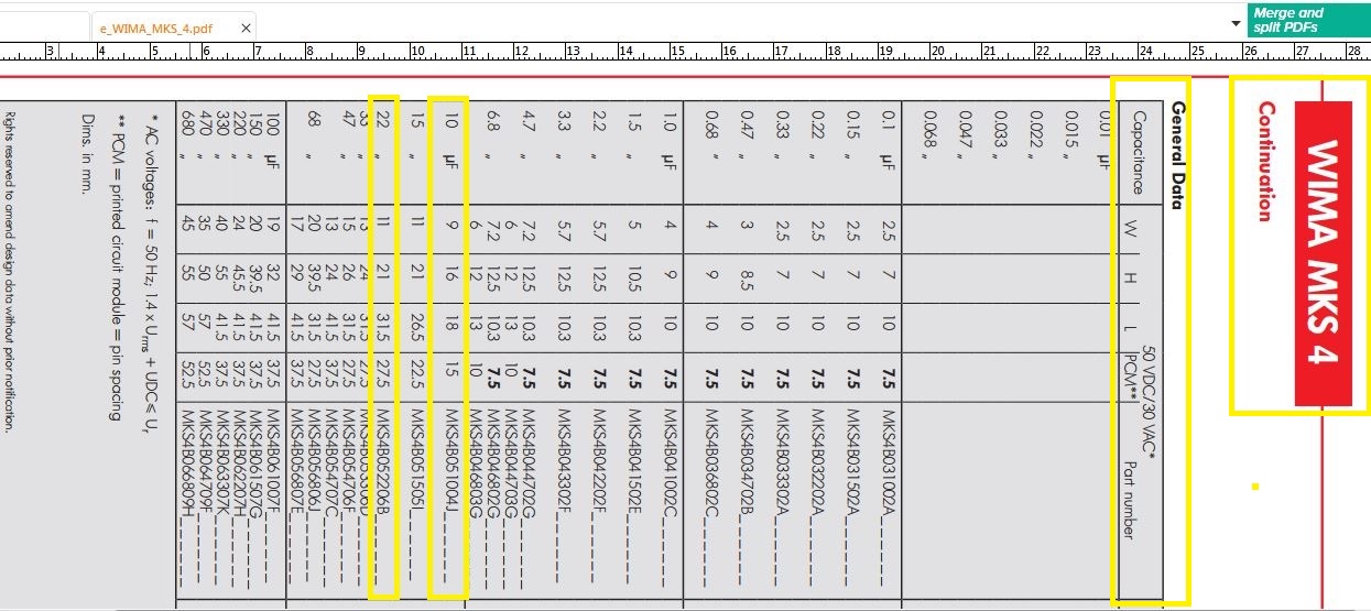

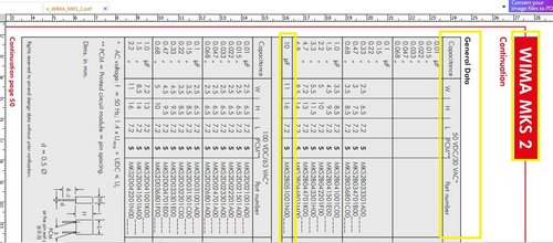

Afmetingen 10 X 6.3 mm (10 uF, 63V) resp. 11 x 8 mm (22 uF 63V), Vishay 030/031AS zie bijlage 1.
De 10 uF 16 of 25V zou je nog kunnen vervangen door eem WIMA MKS2 10uF 50V ,
http://okaphone.com/artikel.asp?id=485928
maar deze Film C's zijn erg breed (11 mm, steek 5 mm) en moeilijk tot niet in te passen op de relevante PCB's.
MKS2 22uF 50V Wima Film C's bestaan voor zover ik weet (nog) niet.
Niet onbelangrijk:
De genoemde C's zijn direct leverbaar bij ons lokaal Elektronica huis, ook de genoemde Nichicons!
Wat is er zo '2' aan 'MKS2'? Er zijn wel 22µF MKS4 exemplaren. Maar zoals gezegd til ik zelf niet heel erg zwaar aan de levensduur van mijn elco's. Toen ik mijn scoop open had heb ik er alleen een paar vervangen die een functie hadden binnen de regeling in de voeding. De uitgangselco's heb ik er steekproefsgewijs een paar van getest en geen problemen mee gezien en daarom verder met rust gelaten. Als ik echt over zou gaan op het vervangen zou ik eigenlijk de elco's op de borden zelf moeten doen, want die gaan meer invloed hebben op de werking van de schakeling. Dat is alleen weer een draak van een klus (net zoals mijn wake-up light

Hi Kruimel
1)
WIMA MKS4 (10 uF 50V , 22uF 50V ) is erg groot (en duur) en past absoluut NIET op deze PCB's.
2)
WIMA MKS2 is kleiner maar is uitsluitend leverbaar tot 10 uF 50V, is nog steeds te groot voor de PM3264 PCB's en bovendien ook duur.
3) Die commerciele axial Vishay's zijn goed genoeg voor mijn gebruik en inderdaad goedkoper!
Bedankt voor al jouw adviezen!
[Bericht gewijzigd door redguuz op (24%)]

Ik had vandaag de commerciele 85 graden Philips Elko's willen vervangen door VISHAY 125 graden LL axiale elco's (wel nog met "nat "elektrolyt)
Wat bleek:
In de HELE SPS voeding heeft PHILIPS die duurzame "Solid State" HT elko's gebruikt.
Dit stond niet zo in de Service Manual!
Geen reden dus om die te vervangen! Jullie advies!
Kruimel, zoals je ziet, luister ik wel degelijk naar je!).

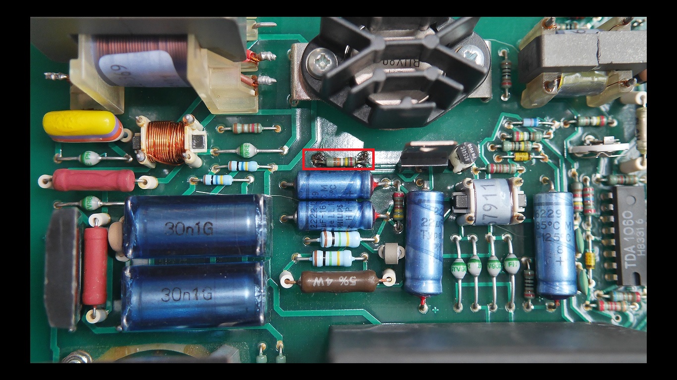

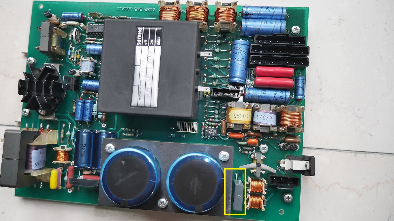

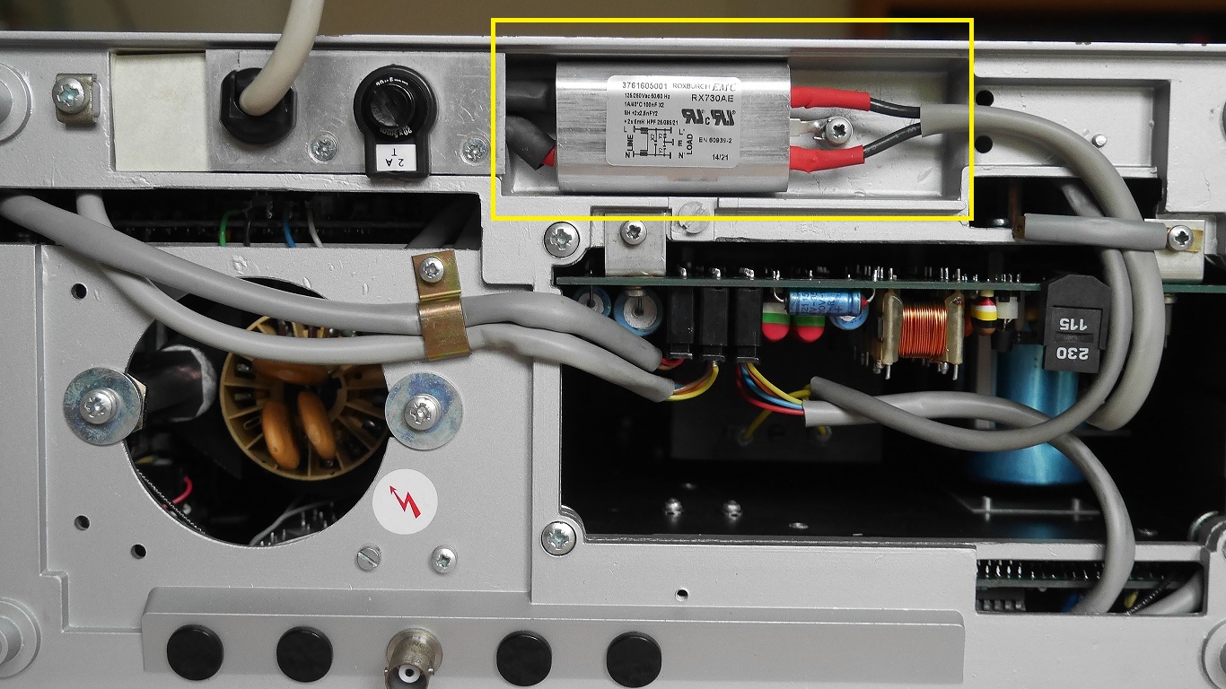

De hele "revisie" van deze PM3264 scoop bleef dus beperkt tot
- een nieuw netfilter (was defekt geraakt)
- vervangen van de "Rookbom" C1801", een beruchte RIFA MiniPrint rookbom; stond op het punt stuk te gaan.
- het vervangen van een defekte EHT cascade (1.5 KV -> 14 KV).
Dit laatste was al door de vorige eigenaar gedaan met een originel NOS 9X Philips EHT Cascade.
DE PHILIPS SPS ziet er mooi/goed uit met goede onderdelen.
Toch is er ooit een klein weerstandje vervangen; ik moet nog uitzoeken, waarom.
Iedereen bedankt voor het advies. Weer veel van geleerd!
