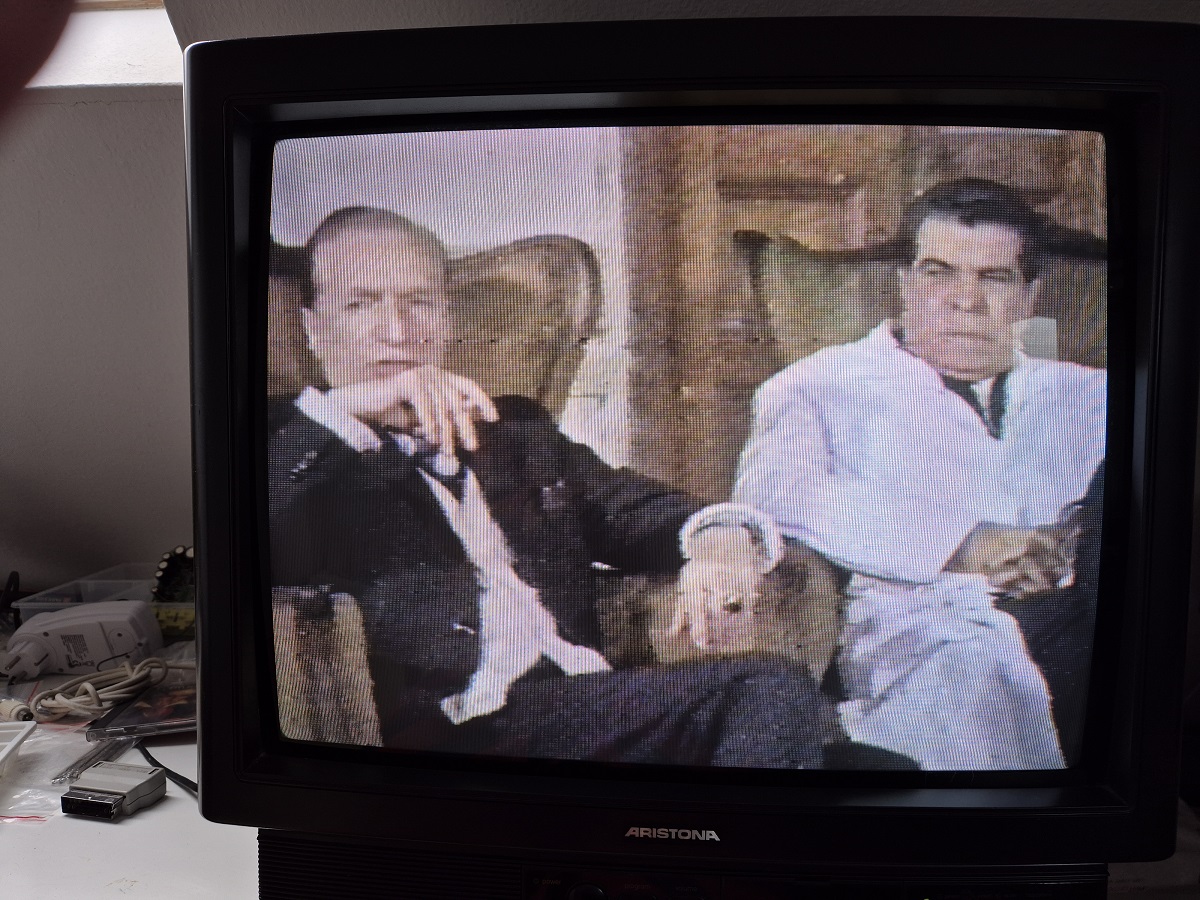

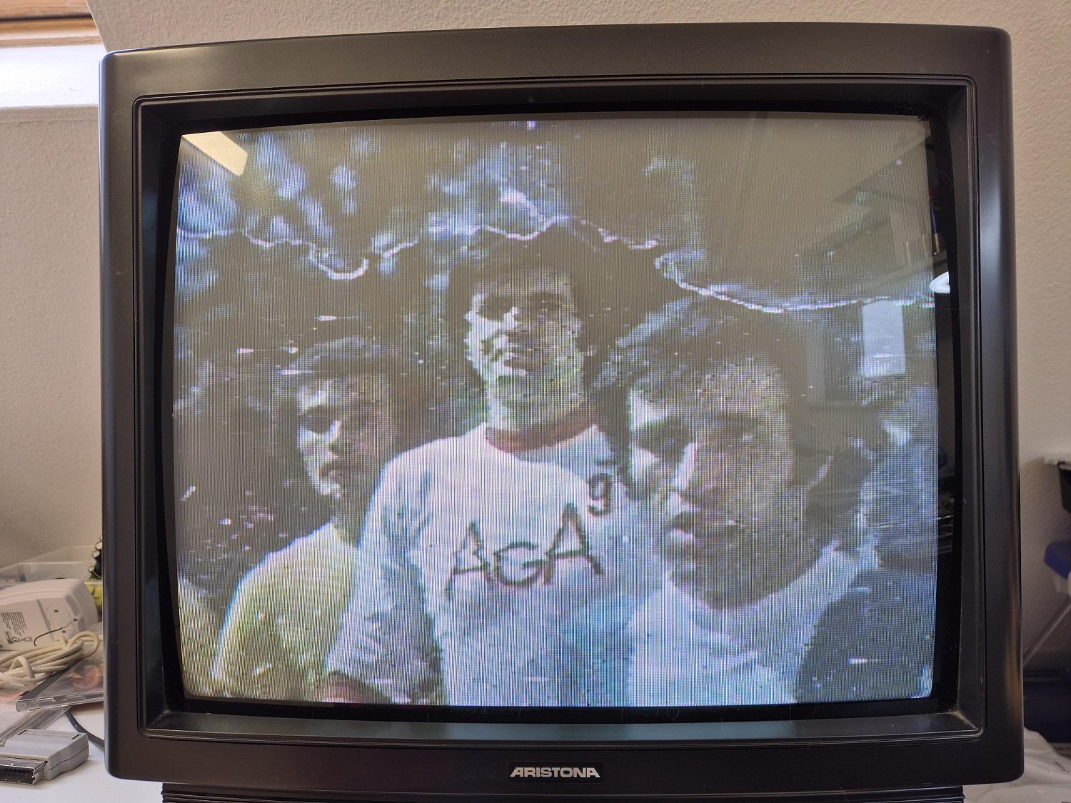

Hierbij twee plaatjes. Het meest storend (vind ik) zijn de incidentele horizontale beeldlijnen met de spikkeltjes.
Sleepcontact is ok ( aarding koppenschijf)?
edit : nu ik de foto's beter kan bekijken.
als het een schakelende voeding is, er zeker van zijn dat die geen rotzooi rondstrooid. (elcootjes).
Is dit het beeld met optimale tracking? het lijkt tevens of het kopbandcontact niet meer optimaal is.

Vertonen nieuwe opnames ook de spikkels/ruis?

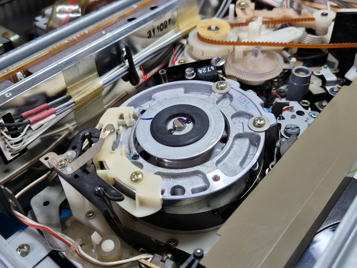

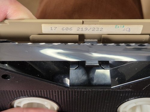

Wat me nog opviel: tijdens afspelen lijkt de bovenzijde van de tape een beetje te golven, alsof er iets te veel 'slack' in zit. Zie rode pijltjes in onderstaande foto:

Als van de tape de randen golven, oorzaak, aandrukrol! meest voorkomende oorzaak. Mijn college repareerde video recorders, en vaak werd de aandruk rol vervangen, enkele keren de kop.

Je tape weergave is inderdaad zeer grof. Het doet me denken dat deze tapes al Kopijen zijn. (tweede generatie). Veroudering van de tape maakt het beeld niet groffer, dus daaraan ligt het niet.

Als de aandruk rol niet meer O.K. is, wordt de tape bij transport naar boven of naar onder gedrukt, waardoor de tape ribbel randje ontstaan.Controleer tape op de randen, als die niet strak zijn, aandruk rol vervangen!! Mogelijk nog leverbaar bij WeBe in Den Haag, koperwerf.
dat lichtjes golven van de band is normaal. Zolang de band niet beschadigd geraakt, afblijven.

@kris: ik zie geen lichtjes golven (wel kreukels), maar het kan aan de lichtinval liggen.
Krelis Vonketrekker
keer helemaal naar het einde spoelen en dan een stuk opnemen ( en check de tape op beschadiging ), is het beeld dan wel goed zijn het de opnamen zelf. die rand beschadiging is bandloop idd, 1e verdachte vaak drukrol. als de tape op de bandgeleiders gemold word is de hoogte vaak niet goed waar de drukrol ook aandeel in heeft.

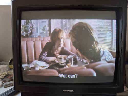

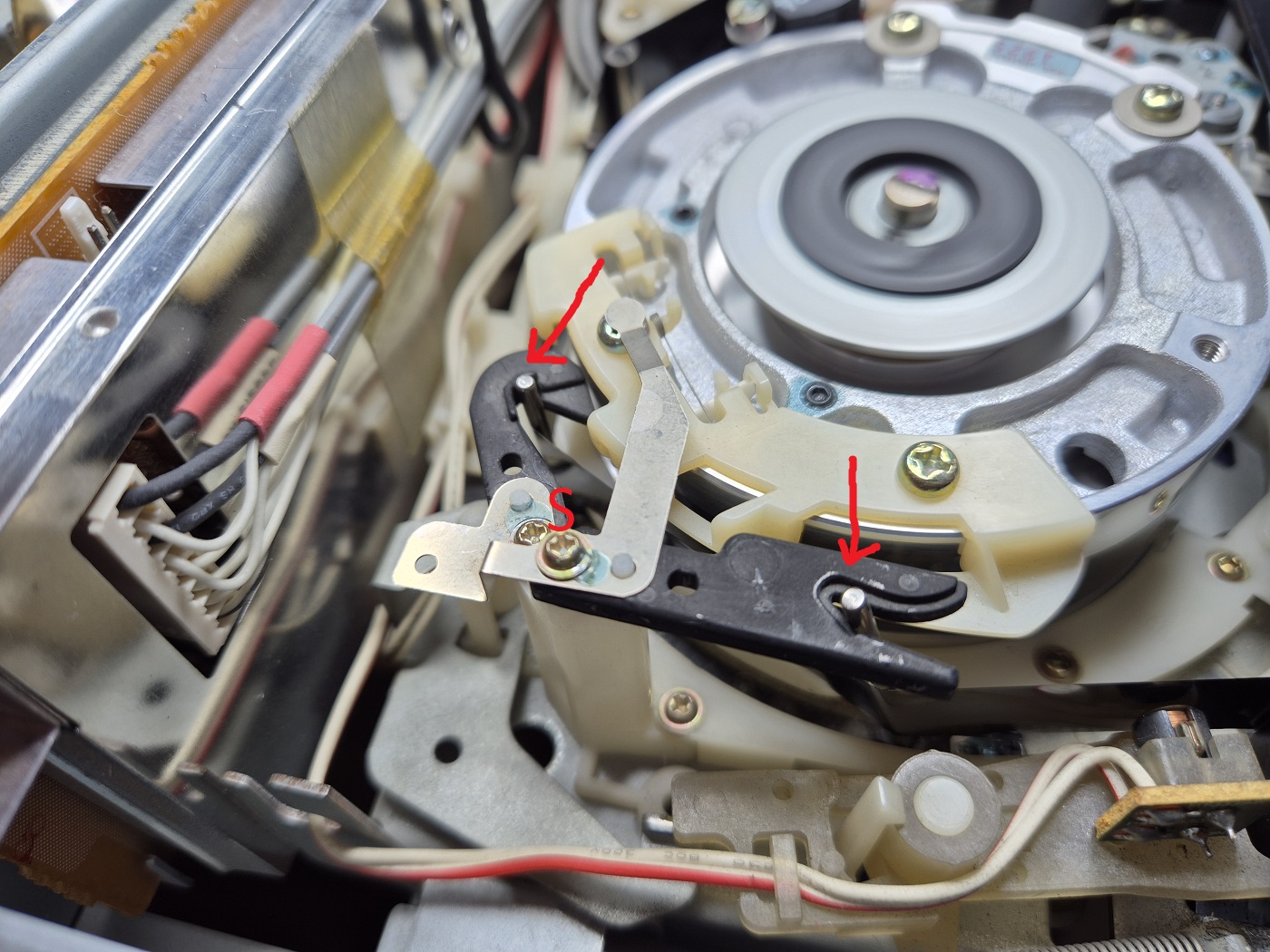

Ik heb het golven van de band weg kunnen krijgen door de twee 'slanted guides' iets schuiner te zetten. Zie foto hieronder.
De uiteindelijke beeldkwaliteit is te zien in onderstaande foto, ik vermoed dat het best aardig is, maar weet niet of het nog veel beter zou kunnen.
