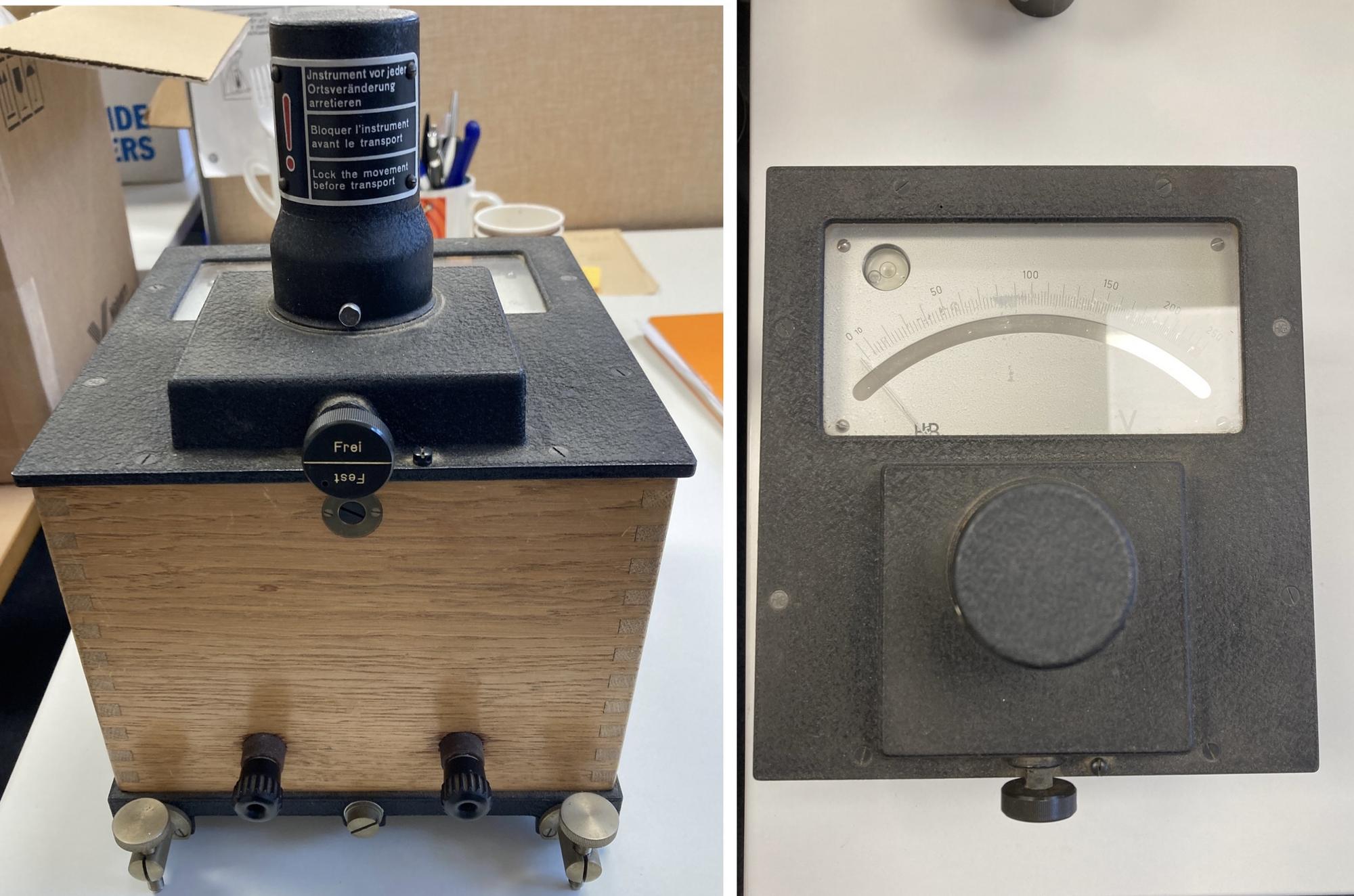

Bij het uitruimen van een oude kast op werk kwam ik deze meter tegen (foto). Hij zou worden weggegooid dus heb ik m even veiliggesteld.
Maar wat is het precies? Schaal zegt 250 V (denk DC) en de wijzer is mechanisch te “locken”. Hij lijkt minstens 50 jaar oud.
Maar die kolom bovenop snap ik niet. Het ding moet ook precies waterpas worden gezet en heeft daar instelwieltjes voor.
Merklogo is iets van “H&B”.
Gezien ons bedrijf kan ik me voorstellen dat het een meter is met een hele hoge ingangsimpedantie, en dat die kolom daar mee te maken heeft ?
Wie weet meer.

Ik heb de “schoorsteen” niet geopend en weet ook niet of dat kan. Hij is niet draaibaar.
Ik vermoed dat de spoel en lagering van de draaispoelmeter daar in zit. Maar waarom zo’n enorm ding? En wat zit er in die houten onderbouw?
Als ik morgen tijd heb zal ik kijken of hij open kan, maar wellicht kennen jullie “de vorm” van deze meter.
Hartmann & Braun... een elektrostatische voltmeter.
Stel je een condensator voor; de meetspanning laat de platen elkaar aantrekken, een veertje wil ze uit elkaar houden. Zo kun je heel hoogohmig meten (eigenlijk alleen de capaciteit van de meetcondensator laden).
Nu hetzelfde, maar met een heel licht lopende draaicondensator (in de kast) met de wijzer eraan, en een torsiedraad (in de schoorsteen). Dan heb je dit ding.

FastFolkert
Genau! Danke!
En dat past ook met de toepassing. Waarschijnlijk onderdeel geweest van een DC-hoogspanningsmeter. Wellicht met externe weerstandsdeler.
Zonde om in de kliko te gooien toch? Kijken of ik m een mooi plekje in m’n mancave kan geven.

een electrostatische voltmeter is zo hoog impedant dat het op DC van de isolatie afhangt wat zijn interne weerstand is.
deze begint al vrij laag, meeste electrostaten zijn voor kilovolts.
Dit is echt een special ja ... ik heb er hier eentje liggen die tot 2,5kV meet.
Dat zie je ook aan het enorme aantal platen. Mijn variant heeft maar een enkel vaantje.

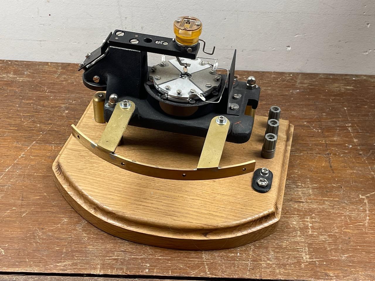

Hij is prachtig.
Ik heb er ook één in mijn verzameling, een losse spiegel galvanometer module die ik zelf op een plankje heb gemaakt met een led en een schaal om hem te kunnen gebruiken. Het plan was wat experimenten te doen in combinatie met mijn field mill.
Helaas brak de snaar door een verkeerde beweging toen alles bijna klaar was
ik heb hem nooit kunnen testen.
Die van mij heeft geen lock-mechanisme, ga er zorgvuldig mee om! Gelocked zijn de meeste galvanometers behoorlijk robuust.
Ik wil nog eens proberen hem te repareren. De frustratie was nadat het gebeurde te groot.
das dikke pech , Aart. kan de frustratie begrijpen..

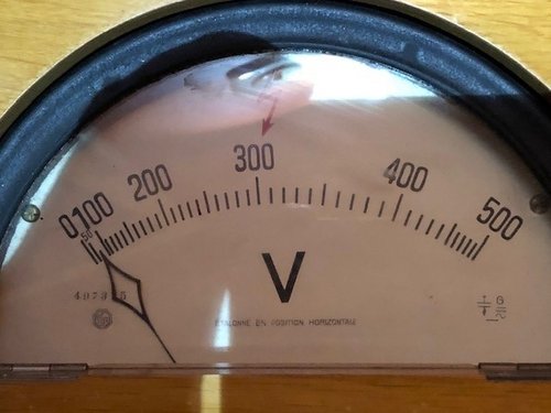

Heb er ook eentje, zit in een houten kistje met goed geïseoleerde aansluitingen. ( hij heeft dus ook een geheugenfunctie !
Ook typisch : klemmen hebben geen rood/zwarte kleur , noch + of - markering. das dan weer een nadeel van dit soort meters, je kan er de polariteit van je DC bron niet mee bepalen..
let op het meetprincipe logo, rechts van de schaal
