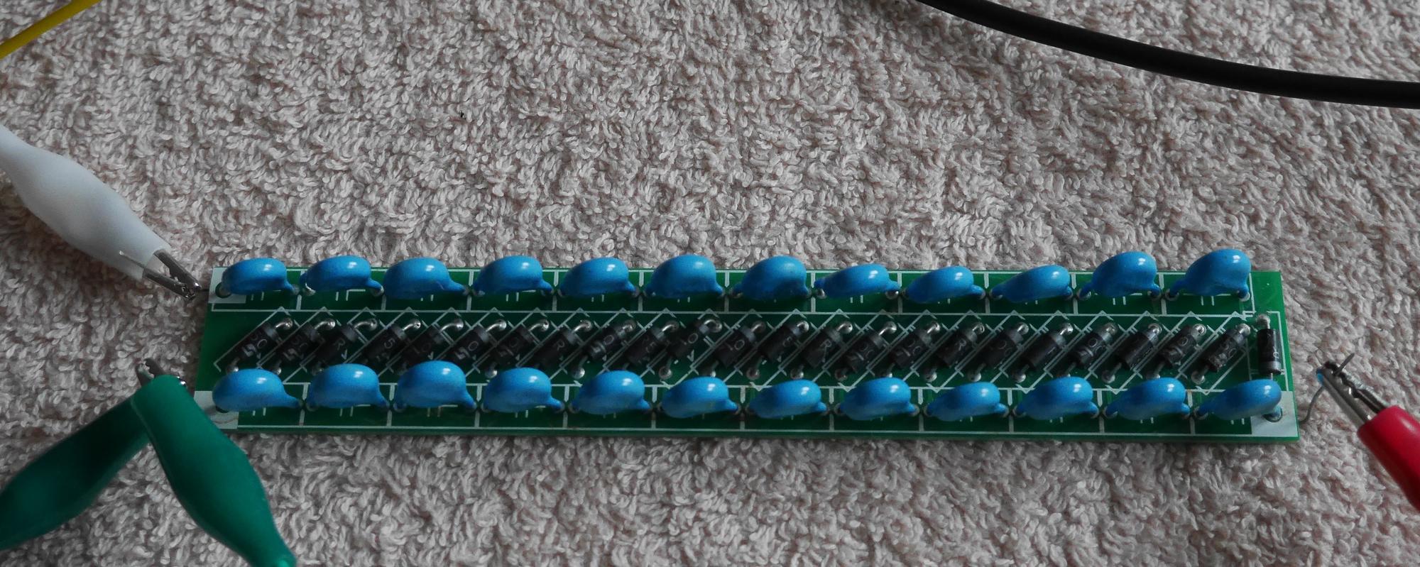

Ik ben van plan een Chinese 10X hoogspanningscascade (Fig 01) te testen voor een performance tot ca. 1.2 KV ingangsspanning, resulterend in ca 12 KV Uitgangsspanning.
Deze cascade is tzt bestemd als vervanger voor een 9 voudige PHILIPS Cascade voor de EHT van een PHILIPS Scope PM3264, zie thread:
https://www.circuitsonline.net/forum/view/164475
Ik heb de Chinese Cascade al technisch goed bevonden door voor laagspanning door deze als volgt te testen:
(32.31 V~ in, frequentie gevarieerd van 100 Hz - tot 1MHz max), Sinus.
Sinus Generator: Rohde & Schwarz SRB BN40851: (1 Hz - 1 MHz), max 30V @ 600 Ohm, Pout max 1.5W, zie specs Bijlage 05).
De cascade blijkt het best te werken in het gebied 20 KHz - 450 KHz, en "vermenigvuldigt" dan volgens de theorie met max. een factor 10 en levert 475 V DC max bij 600 KHz.
Bij 10 KHz -> 100 KHz wordt de 32.31V AC (= 44.32V DC) "omhoog getransformeerd" variërend van 386 -> 430V DC, zie Figuren 02 - 04.

Ik wil nu deze Chinese cascade gaan testen voor zijn beoogde "operationale regime" in de PM3264 scoop.
(Hier is de ingangsspanning van de EHT cascade 1.5 KVolts bij 20 KHz (sinus)).
EHT uitgangsvoltage : Ca. 14 KVolts.
Philips gebruikte een 9 voudige cascade;
Deze 10X Chinese cascade is dus ook geschikt door bij stap 9, af te takken (rode uitgangsdraad nu verbonden met stap 10X);
Deze cascade werkt ook optimaal bij geplande de 20 Kz sinus inverter frequentie in deze Philips scoop.

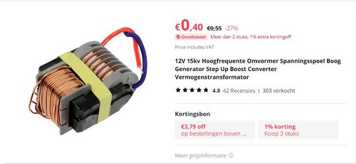

Zou ik misschien een mini ferriet trafootje van een geschakelde voeding kunnen toepassen om de beoogde 30V AC @ 20KHz -> 1200V @ 20 KHz op te transformeren ??
(Dat moet dan wel de beoogde factor 5 wikkelverhouding hebben dan).

Om zuiver met 15kV te testen zijn deze ook handig: https://nl.aliexpress.com/item/1005005943509164.html

Ik ga dat Ferriet trafootje bestellen, maar het is (denk ik) voor mijn Trafo verhouding (30V -> 1500 V @ 20 KHz ), niet helemaal geschikt.
(Maar ik kan natuurlijk heel gemakkelijk de uitgangsspanning van mijn signaalgenerator met een factor 10 verlagen, om zo in het goede bereik te komen.

Ik heb een cascade met 270 pF 15KV condensatoren genomen.
Zijn qua capaciteit bijna hetzelfde als de originele 220 pF 5 KV.
Reden om de duurtest te doen, was twijfels aan de kwaliteit van de Chinese Hoogspanningsdioden en hoogspanningscondensatoren, die sommige mensen op dit forum hebben.

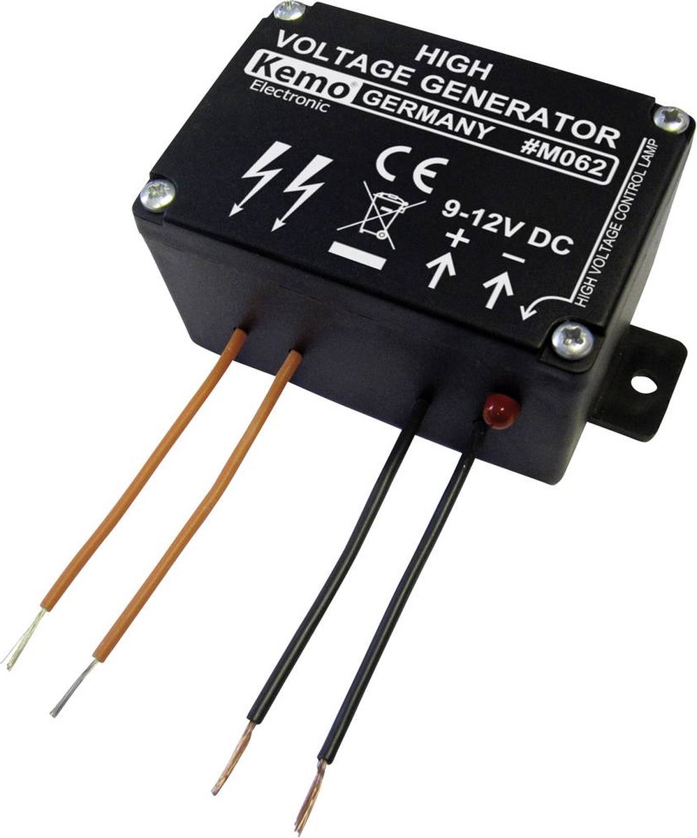

Ik zie dat KEMO nog een schrikdraad module levert die 1000V 1 Hz pulsen levert (bedoeld tegen steenmarters e.d.)
Zou daar ook zo'n bobinetje ( 12V -> 1000V in zitten?
(dat zou ik dan even kunnen "lenen" voor deze duurtest.

Even nog een terugmelding van mijn experimenten:
1)
Het was wel degelijk mogelijk om 33V @ ca 20 KHz uit een Rohde en Schwarz (Buizen) Sinus Generator "omhoog te transformeren" met een gewone Net trafo ( 240V -> 18V) .
Ik kon bv een Sinus van 33.22 V (13.91 KHz) omhoog transformeren naar 535V AC.
2) Zie Fig. 00 voor de betreffende Trafo en Fig. 01 voor de frquentieresponse van deze trafo.
Zelfs bij 60 KHz kan deze nog 32 V AC uit de R&S (nl. een factor 3) omhoog transformeren.
3) Vervolgens heb ik deze opstelling gebruikt om 2 verschillende Chinese HV cascades te testen (NB nog niet op hun volle spec).
A) een 24X cascade (Fig 04)
B) een 10X cascade
Ik heb het (met de nettrafo omhoog getransformeerde signaal) van 450 - 510 V AC gebruikt als inputsignaal voor de twee cascaden.
4) Resultaten:
A) de 24X cascade werkte optimaal bij 12.4 KHz
en 511V AC van de nettrafo werd geboost tot 12.363 KV DC !
Inderdaad een factor 24X.
B) de 10X cascade werkte optimaal bij 6.22 KHz,
en 454 V AC van de nettrafo werd geboost tot 1. 320 KV
Dit is slechts een factor 3, ipv 10X.
De slechte performance van de 10X cascade, begrijp ik (nog) niet.
5) Volgende testen
Ik ga, zoals geadviseerd, een ferriet transformertje 12V ~ -> 15 KV (@20 KHz) gebruiken, om te zien of ik de max. 33V (20 KHz) Sinus uit mijn R&S omhoog kan transformeren tot 1500V AC, 20KHz.
(1.5 KV @ 20 KHz is nl de ingangsspanning in de PHILIPS 9X cascade in de PHILIPS PM3264 scoop.
Daar genereert de PHILIPS 9X cascade ca. 14 KV DC
Als dit werkt ga ik de betreffende, goed werkende cascade aan een lange termijn duurtest onderwerpen.
Ik ben benieuwd hoe die Chinese Cascade het dan op langere termijn zal volhouden.
Bedankt voor jullie adviezen!

Hartelijk dank voor alle feedback/suggesties!
Maar ik wil een misverstand rechtzetten.
Ik wil nl geen trafo uit een schakelende 220V /12 voeding gebruiken, maar een van de volgende 2 "EHT" (Extremely High Tension) trafootjes:
* Specificatie trafootje A (bijlage 1,2)
- Ingangsspanning 6, 110V of 220V~
- Uitgangsspanning 10 KV
- Frequentie : High frequency" (Niet gespecificeerd)
* Specificatie trafootje B (bijlage 3, 4)
- Ingangsspanning 12V~
- Uitgangsspanning 15 KV
- Frequentie: niet gespecificeerd
Deze trafootjes hebben geen tegenkoppel winding (het zijn enkel kleine bobinetjes, zoals op de brommer, vroegu, maar met een veel lager vermogen).
* Vereisten voor PHILIPS 9X Cascade (EHT Unit) in de PHILIPS PM3264 scope:
- Ingaande Voltage: 15KV (factor 10 lager!)
- Frequentie: 20 KHz
- Vorm: SINUS
* Eigenschappen Rohde & Schwarz SRB BN40851 RC Sinusgenerator:
- Uitgangsvorm: SINUS
- Frequentie: 1 Hz - 1MHz (in decades en continu in te stellen)
- Uitgangsvoltage: 30V (@ 50, 60, 75, 600 Ohm) (in decades en continu in te stellen
- Max. vermogen : 1.5 W
Het nu moet volgens mij mogelijk zijn, om de R&S SINUS generator zodanig in te stellen dat (onder belasting van een 10X Cascade) de uitgangsspanning 1500V bij 20 KHz is, net zoals het ook uit de PHILIPS lijn trafo komt.
Dan kan ik verschillende 10X cascades aan een duurtest onderwerpen, om te zien of ze eventueel als vervanger voor de PHILIPS 9X cascade gebruikt kunnen worden.
Maar de tijd zal het leren!
Het zal nl. even duren voordat die bobinetjes uit China, hier zijn.
(ik heb ze in NL (nog) niet kunnen lokaliseren, dus als iemand nog een suggestie heeft, hou ik me aanbevolen.
Houd er wel rekening mee dat die goedkope trafo's niet voor continugebruik bedoeld zijn (ze hebben een duty-cycle, anders worden ze te heet)
De zwaardere zijn dat wel, en ook ingegoten: https://nl.aliexpress.com/item/1005005939512765.html
