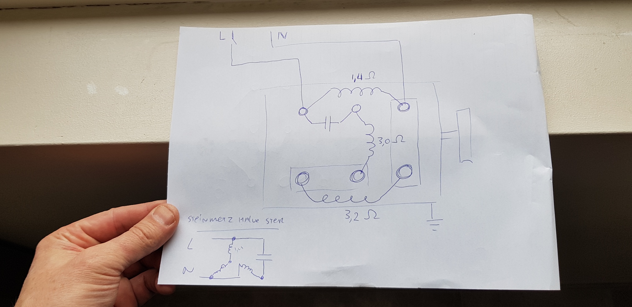

Ik heb een stokoud (wellicht vooroorlogs?) draaibankje met een 3 fasen motor, geschat vermogen tussen de 1 en 2kW. Deze 3 fasen motor is met een halve ster schakeling (steinmetz) geschikt gemaakt om op enkelfase 220v te draaien. Start prima en voldoende krachtig. Sinds een poosje heb ik het probleem dat soms, bij starten, de motor niet mooi rond loopt (hij draait wel maar lijkt zichzelf tegen te werken) en dan klapt de aardlek er uit.
Om de bedrijfscondensator uit te sluiten wil ik de motor in ster aansluiten op 3x380 (dus 380 tussen de fasen). Hoe de spoelen zitten heb ik al gemeten. Het grote probleem is echter dat het typeplaatje op de motor ontbreekt..en ik zit daarom een beetje te tobben met de leeftijd van de motor. Loop ik het risico dat dit ding zo stokoud is dat hij nog uit het 3x220 (dus 220 volt tussen de fasen) prehistorische tijdperk is en dat hij 3x380 bepaald niet leuk gaat vinden?
Of zie ik het helemaal verkeerd? Ik weet dat er bij ster geen 380v op de spoelen komt te staan maar als hij op 3x220 moet (in ster dan pakweg 120v over de spoelen?) is het alsnog teveel.
Of zie ik problemen die er niet zijn?
Fotos bijgevoegd

Dat is zeker geen Steinmetz, en ook geen drie fasen motor.
Mijn beste gok is dat het een enkelfasige motor is die op 110 of 220V aangesloten kan worden. In een grijs verleden waren er in nl ook 110V netten.
Hier een plaatje van een Amerikaans voorbeeld:
Twee run windings en een enkele start winding.

Ik heb de wikkelingen gemeten, op de afbeelding staan de waardes. 1.4 Ohm, 3.0 Ohm en 3.2 Ohm. Elke wikkeling meet ohms oneindig tov de metalen motorbehuizing (die dus normaliter geaard is).

Het is inderdaad geen Steinmetz halve ster schakeling! Ik heb dit niet goed gezien. Het lijkt er wel sterk op. De vermoeidheid sloeg toe denk ik..
Ik zei dat het een vooroorlogse draaibank was, niet een vooroorlogse motor
de draaibank zelf heeft namelijk glijlagers. De motor zal ooit een keer vervangen zijn in de jaren 50/60?
Interessante opmerking over dat het een enkelfasige motor kan zijn die 110/220 aangesloten is en in dit geval dus 220. Ik kan het 220 schema niet zo 123 matchen op het huidige aansluitschema, er zit ook geen schakelaar in de motor maar zal het nog even nalopen.
Wat wel opmerkelijk is: de ohmse waarde van de 3.0 ohm wikkeling (die in het midden) lijkt wel niet helemaal consistent te zijn. Ik krijg soms wat rare metingen. Het lijkt probleem lijkt toch in de richting van de motor te wijzen. Ik ga die motor eens openslopen.

Goed, vandaag dagje gesleuteld, ik deel mijn ervaringen zodat anderen er van kunnen leren.
Zoals gezegd heb ik de spoelen doorgemeten en kreeg wat rare, niet consistente ohmse metingen op de middelste 'spoel' (die met groene draden).
De ene keer een paar ohm, de andere keer 50 ohm, paar kOhm, oneindig en weer een paar ohm. Ik kon er geen touw aan vastknopen tot ik met een hamer een tik gaf op de motorbehuizing. De middelste spoelweerstand reageerde daar onmiddelijk op. Heel raar.
Ik kreeg, ook op basis van wat in dit topic werd gezegd, het vermoeden dat dit geen spoel was en besloot de motor open te maken. Dat was nog een hele klus want alles zat vastgerot aan elkaar.
Uiteindelijk slaagde ik er in om de motorbehuizing los te krijgen en het anker liet ik zitten (poelie zat muurvast).
Toen zag ik dat dit inderdaad geen 3 fasen motor was. Het is een enkelfase asynchrone motor. De middelste aansluiting is geen spoel maar een (inderdaad) centrifugaal schakelaar die de condensator en een hulpwikkeling schakelt. Het is dus wel een startcondensator.
De centrifugaalschakelaar was ingebrand en had de bedrading meegenomen. De isolatie was gedeeltelijk weggebrand.
Ik heb de contacten schoongeschuurd en bedrading naar de schakelaar vervangen. Omdat de boel toch open lag alles schoongemaakt, centrifugaal gewichten en mechanisme gesmeerd, nieuw vet in de lagers. Dat was hard nodig. Bedrading naar de condensator was trouwens ook vergaan.
Net alles in elkaar gezet en hij draait als nooit tevoren. Tientallen keren opnieuw gestart en loopt gelijk netjes.
Excuses dat ik iedereen op het verkeerde been zette, ik was er van overtuigd dat het een 3 fase motor was die in een halve ster stond. Zo zie je maar..maar goed dat ik hem niet op 380 ster heb geprobeerd -slik-
Ik wil iedereen ontzettend bedanken voor alle suggesties en het meedenken. Alle opmerkingen hielpen mij een heel eind richting de oplossing. Nu ben ik toe aan koffie
