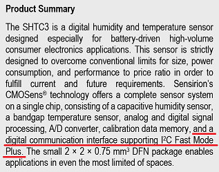

Bij mij is het adres 0x70
En het werkt! temp1_input 21140 en humidity1_input 46394
puntje erbij en klaar
Even opletten: het protocol voor beide kale sensoren is een seriele enkeldraads bus maar GEEN i2c. En nog erger, er is ook nog eens een klein verschil in protocol tussen beide.
In jouw geval is de DHT22 sensor blijkbaar ingebed met een i2c interface.

Ah, je hebt het al werkend; net te laat
Op zaterdag 24 februari 2024 13:57:16 schreef Leo-Bolier:
Daar denkt Sensirion toch heel anders over...

Hoe dan ook, om op mijn vraag terug te komen...
Het is GEEN DHT22
het is WEL een SHTC3 een i2c chip.
Ik ga er 3 gebruiken op een pi zero.
Omdat het zelfde adres gebruiken ga ik ze 1 voor 1 aanzetten met gpio -g write. Dat werkt prima.
Ik wil de lucht invoer, lucht in het midden en lucht bij de afzuiger in de douche meten tijdens het douchen.
