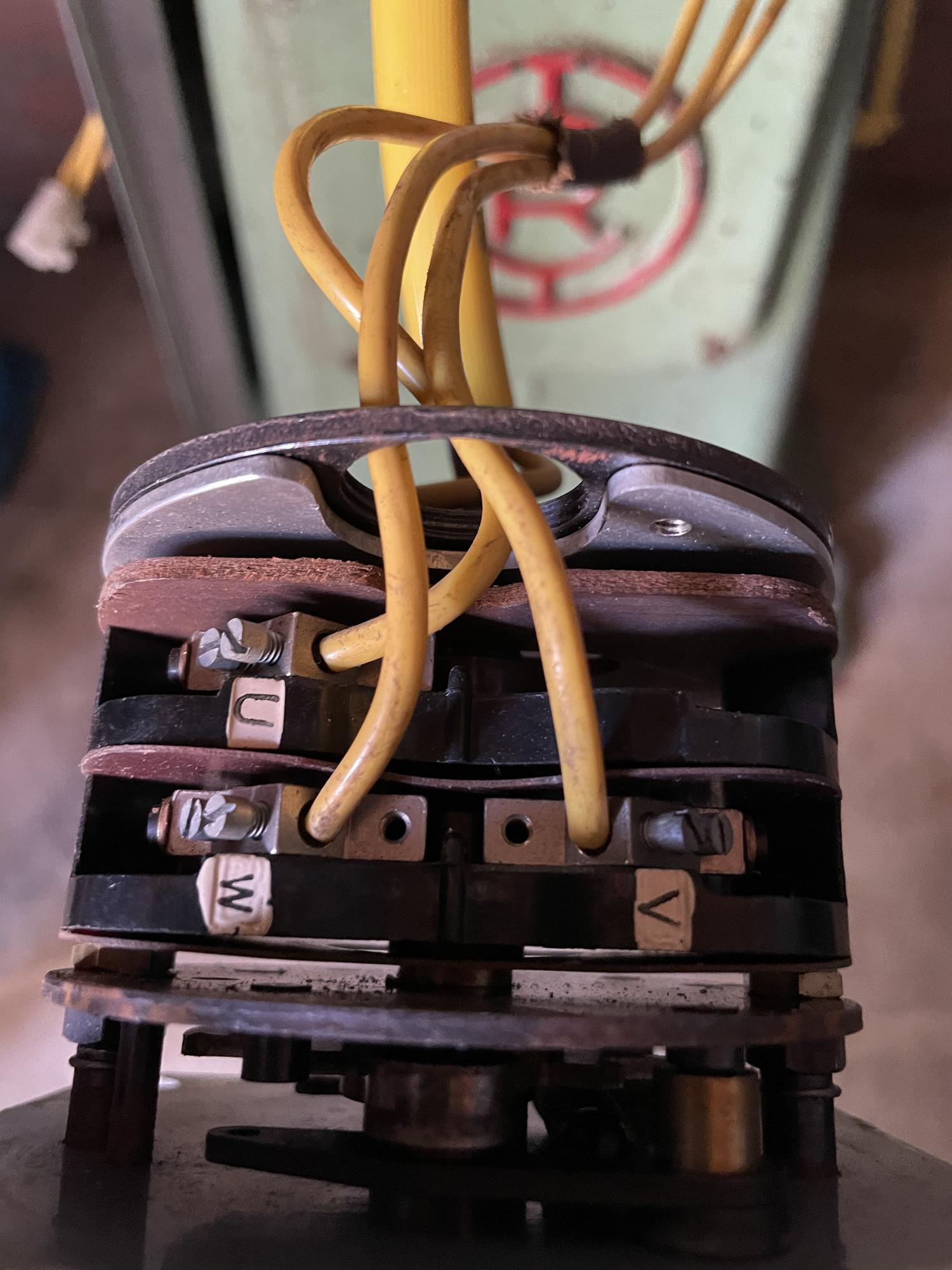

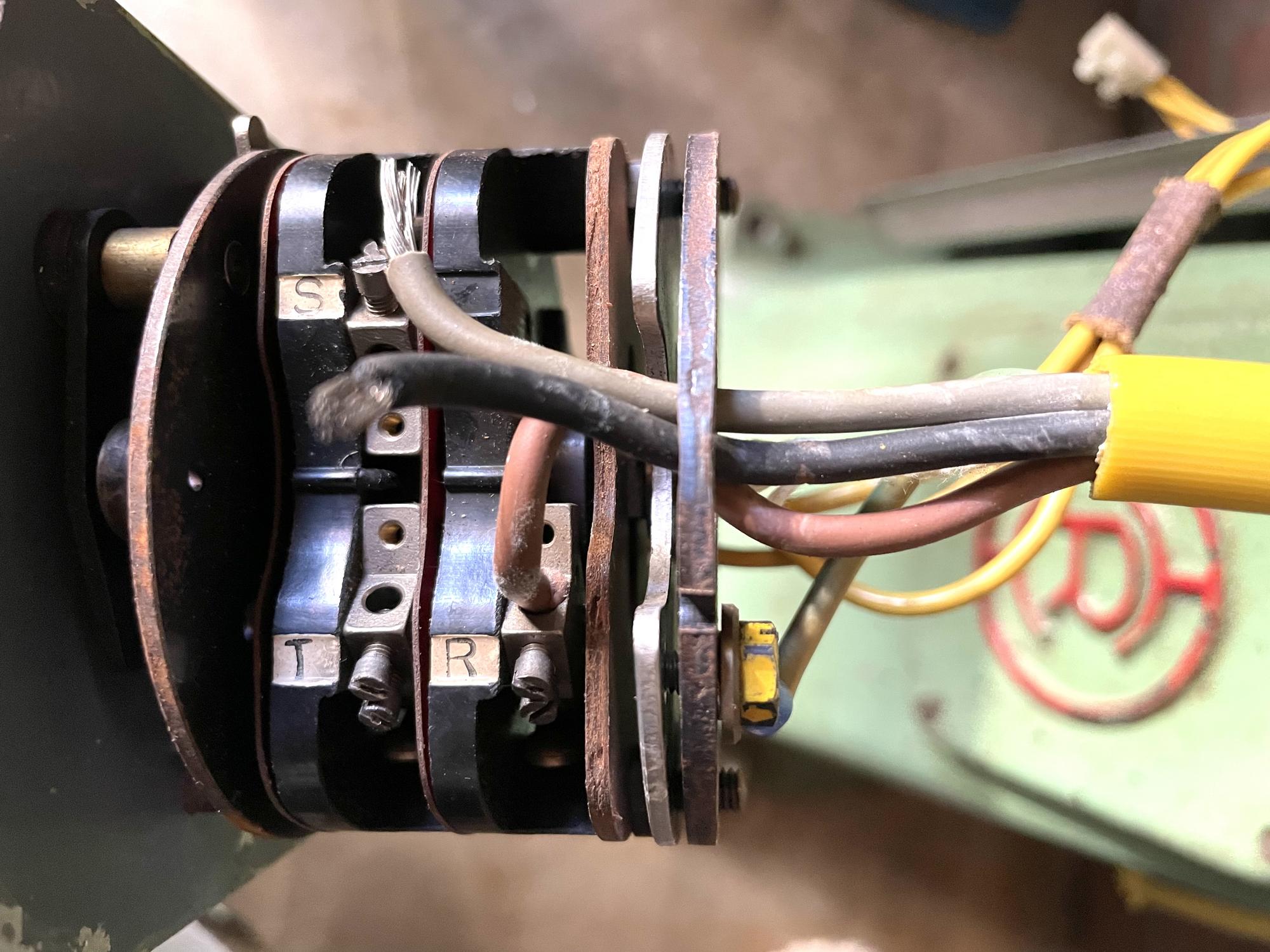

De verwarring bij was er ook even omdat ik nu de draairichting niet kan bepalen wanneer ik de aansluiting heb gemaakt in de kast. En de slijpsteen welke ik heb staan heb ik overgenomen van iemand en die heeft hem weer van iemand die een andere schakelaar erop heeft gezet.
Toen ik deze schakelaar controleerde was ingaand L2 en L3 omgedraaid, omdat er een nieuw snoer aan moest heb ik dit weer juist gemonteerd maar daarom vraag ik mij af hoe de blanco gele aders van de slijpmolen zelf op UVW zijn gezet, wel juist of ook verwisseld..
Ik heb daarom dus 2 onbekenden de aansluiting van de fasen voor de juiste draairichting conform de L1L2 en L3 in de stekkerdoos én de onbekende aansluiting van de gele aders van de slijpmolen.
Ik heb ook geen andere motor om mee te testen, alleen gevoelige 400V apparatuur en een heetwater hogedrukspuit.
Dus eerst maar de aansluiting in de meterkast correct aansluiten obv de draairichting en dan als de slijpmolen verkeerd omdraait de gele fase aders wisselen op de schakelaar. Dan lijkt het mij opgelost.
Want stel ik sluit in de meterkast de draairichting linksom aan. En de gele aders zitten ook omgewisseld op de schakelaar van de slijpmolen, heft dit elkaar dan op waardoor de slijpmolen alsnog de goede kant op draait. Waardoor het lijk dat het in de meterkast rechtsdraaiend is aangesloten?

Ik heb de 2 aders losgehaald voor de foto en omdat ze omgewisseld zaten en om adereindhulzen erop te zetten zoals ik bij de rest heb gedaan. Dus niet zo snel.. En daarbij, ik heb de machine zo gekocht en heb het juist de schakelaar eruit gehaald om te controleren en hulzen te plaatsen.
Op zondag 3 maart 2024 12:19:09 schreef New Beetle:
Zoals ik al zei zoek je een oplossing voor een onbestaand probleem.Men probeert je hier in verschillende bewoordingen uit te leggen dat er niet zoiets bestaat als 'juiste geleidervolgorde'
Het enige wat belangrijk is, is dat die slijpsteen de correcte draairichting heeft.
Maar wanneer de slijpsteen wel goed draait kan dat dan komen door een omwisseling van de gele fase draden aan de schakelaar icm een omgekeerd draaiveld aan de meterkast, of visaaversa?
Want in de slijpmotor zelf is lijkt mij wel bepaald welke gele ader U, V en W moet zijn?
Nee, de motor heeft geen idee van wat er in de buitenwereld gebeurt. Die kijkt alleen maar naar het draaiveld wat er op z'n eigen klemmetjes word aangeboden. En heeft geen weet van of de eerste aansluitklem verbonden zit met welke ader in de straatkabel dan ook.

Helemaal mee eens, dat wil ik dus ook voorkomen, vandaar ook mijn vraag ove de gele aders en UVW. Ik wil alle kabels en aansluitingen uniform houden anders is het eind zoek.
In de machine/schakelaar/kabel/stekker maakt het geen donder uit.
Als al je WCD's hetzelfde veld hebben kun je alle machine's op alle plaatsen inprikken zonder vreemde dingen. De meeste bedrijven houden er een (eigen) standaard op na, bijvoorbeeld alle WCD's hebben een rechts draaiveld.
Of L3 daarbij aan de U van de motor hangt, who the fnurk cares.

Dat is dus wat onduidelijk is, Ik dacht dat bij een juist veld vanaf de meterkast t/m de ingang van de schakelaar van de slijpmolen het draaiveld alsnog omgedraaid zou kunnen worden wanneer de draden van de motor niet op de juiste plaats in de U, V of W zaten. Mijn inziens is de fasevolgorde vanuit de motor bepaald voro de juiste draairichting.
En zo dus nog niet het juiste draaiveld m.b.v. de slijpmolen kon worden bepaald.

Als met "slijpmolen" de slijpsteen uit het tekeningetje bedoeld word, aan zo'n ding kun je direct zien oftie goed draait of niet. Eigenlijk voor alles waarbij de draairichting zonder moeilijke ingrepen zichtbaar is, is het gebruik om even kort te controleren of het ding juiste richting draait.
Bij een machine of apparaat waarbij dat niet zo simpel te testen is, moet op het klemmenbord draaiveld aangegeven staan. En dat moet je dan voor en bij het aansluiten met een draaiveldmeter controleren.

Manier van aansluiten:
__U__V__W (R S T)
a) L1 L2 L3
b) L1 L3 L2
c) L2 L3 L1
d) L2 L1 L3
e) L3 L1 L2
f) L3 L2 L1
Als aansluiting a de correcte draairichting als resultaat heeft dan is dit ook zo voor c en e
Als aansluiting b de correcte draairichting als resultaat heeft dan is ook zo voor d en f

- De slijpmolen dan rechttoe-rechtaan L1->U L2->V L3->W aansluiten en de respectievelijke draairichting als Rechtsom markeren
- Dan ervan uitgaan dat alle machines die ook zo worden aangesloten ook rechtsom draaien.
Is dat wat je bedoelt?
Of misschien zelfs dit:
- De fasen gewoon met de natte vinger van links naar rechts (of omgekeerd) als L1,L2 en L3 markeren
- Slijpmolen rechttoe-rechtaan aansluiten
- Draait die slijpmolen in de juiste richting dan verklaar je dat als rechts draaiveld
- Draait die fout dan verander je de fasemarkering en doe je stap 1-3 opnieuw
goed punt, want de schroeven van V lijken al goed blauw aangelopen te zijn.
die stekker met keerbare fasen pennen is een goede oplossing, ware het niet dat er ook zijn die zoiets aan een ymvk van een verplaatsbaar apparaat schroeven welke dus op gegeven moment een fase mist, maar de pkz had er geen last van want die zat er ook geen in.
