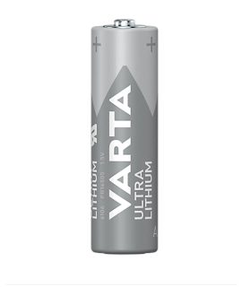

Ik zet tegenwoordig lithium batterijen in m'n meters. Beter dan de alkaline exemplaren die soms al heel snel gaan lekken.

50 Jaar terug dacht ik bij mijzelf:"Ik zet tegenwoordig alkaline batterijen in m'n meters. Beter dan de zink-kool exemplaren die soms al heel snel gaan lekken."
Op woensdag 6 maart 2024 19:05:34 schreef Q96:
Ja, hadden ze toen al lithium batterijen??
Dat niet, maar de alkalinecellen waren toen lekvrij en nu lekken ze al in de verpakking.
