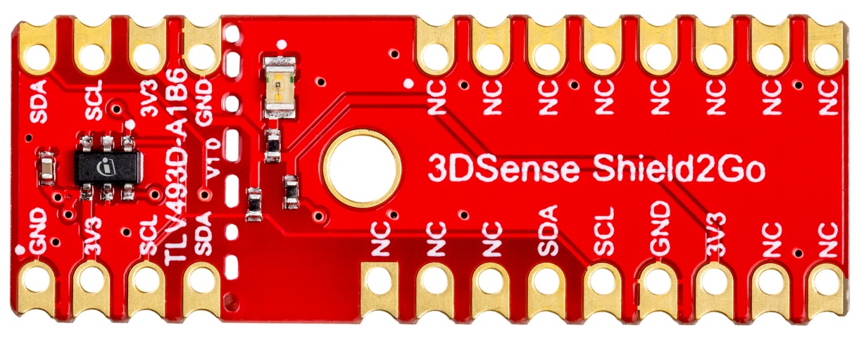

Je sensor kan wel zien of er een pennetje passeert, maar die weet nog niet welke kant op je beweegt. Moet iets met 2 sensors zijn, bijvoorbeeld 2 fotointerruptors naast elkaar waarbij het pennetje/plaatje even breed is als de afstand ertussen. Daaruit kan je de informatie halen dat je op een positie zit én of de beweging naar een hogere dan wel lagere positie beweegt.
Arco had het over een lineaire Hall sensor.

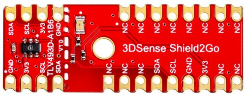

Ik heb hier een 3DSense Shield2Go liggen. Daar zou het mee kunnen als je pennetje magnetisch is, je hebt wel 6 magneetposities nodig. Op de site vind je veel documentatie over het gebruik, er is ook een linear slider voorbeeld.
@Harm J Seef brengt als idee een schuine strip in.
Daarop voortbordurend stel ik voor om die als een zaagtand te bewerken met 6 tanden. Met 2 microswitches kan je de positie en richting aflezen.
Nu ik er verder over nadenk... die schuine strip is toch wel wat.
Daar kan je met een hefboompje+veertje+wieltje een potmeter mee bedienen.
Dat lees je uit met de ADC van microcontroller en je weet alles.
Je kan evenueel de nauwkeurigheid ook nog plaatselijk regelen door te spelen met de helling waar het er wel/niet op aan komt.

Een rijtje microswitches monteren (eventueel op een hulpstrip) en aansluiten op de gear-indicator van @arco
In het apparaat eventueel een verdikt strookje aanbrengen om de switches "aan te tikken".
Klaar.
Voordelen?
Simpele voeding.
Overzichtelijke mechanische oplossing.
Geen diodes nodig.
Geen microcontroller nodig.
Makkelijk te maken voor "ijzerboeren".
Eenvoudig storing zoeken voor een leek.
Simpeler gaat het volgens mij niet worden.
