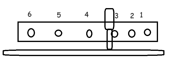

Ik ben geen deskundige in elektronica, maar kan toch redelijk goed mijn plan trekken. De gloriejaren van elke dag zitten knutselen met schakelingetjes allerhande zijn voorbij, maar zo nu en dan heb ik toch weer eens de drang om zelf iets te maken. Hieronder mijn dilemma en ik hoop dat iemand hiervoor een geschikte schakeling kent/heeft.
In mijn project beweegt een ijzeren stang zich naar voor, of naar achteren over een afstand van een goede 30 cm. Op die afstand passeert de stang 6 posities die belangrijk zijn. Ik kan de stang met de hand bedienen.
Ik wil een LED digit laten aanduiden op welke van de 6 posities de stang zich bevind. Dus, bv: Ik vertrek van positie 3 naar positie 2 om daarna terug te komen naar 3 en verder te gaan naar 4. enz.
Is het mogelijk om dit via de LED digit visueel te maken?
Ik hoop dat de tekening mijn verhaal wat duidelijker maakt.

heb ik ook al aan gedacht, maar er is bijzonder weinig plek om dergelijke contacten te plaatsen. Ik denk zelf aan twee sensors, die naargelang ze van links of rechts detecteren, op of aftellen.
Maar hoe eraan te beginnen is me te moeilijk zonder schema.

@Harm. Ik kan nu niet onmiddellijk een foto plaatsen, maar ik hoopte dat de tekening al wat duidelijkheid zou geven.
Het plaatje met gaatjes zit boven de stang met hendel die zich verplaatst en telkens een gaatje kiest . Ik kan aan het plaatje met gaatjes niets wijzigen. Het enige stuk dat vrij ligt en waar ik bij kan is de stang met hendel. Deze namiddag kan ik eventueel een foto maken.

Mechanisch kan ik niets wijzigen aan die gaatjes. De hendel wordt bediend zonder ernaar te kijken. Het zicht van de persoon die de hendel bediend blijft naar voor gericht. De één segment led display is dan handig omdat die kan aangeven in welke stand de hendel zich bevind. De hendel bediend een stuurorgaan dat d.m.v. die beweging een bepaalde stand aanneemt.

Ik heb er eventjes stevig over zitten nadenken en de meeste sensors zijn nauwelijks in mijn toepassing te monteren. Het is, zoals op de tekening te zien was een hendel die vastgenomen wordt en van positie verzet wordt en in een gaatje klikt.
Een mechanische verbinding zoals al aangehaald is zet me op een ander spoor.
Ik kan boven of onder de gaatjes eventueel een printplaatje lijmen waar maak of verbreek contactpunten op kunnen gezet worden. Zo heb ik een schakelaar in zijn eenvoudigste vorm. Vandaaruit kan ik via een IC naar een 7 segment led display die de stand van betreffende schakelaar weergeeft, denk ik.
De vraag is dan: Is er een counter ic waar ik heel eenvoudig 6 maak of verbreek contacten kan aansluiten die dan de telling up of down naar het display geven? Zodoende is er geen arduino nodig, geen software, geen complexe schakelingen of metingen.

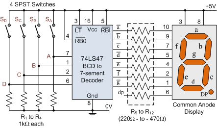

Ik heb al ic's gezien, maar max 4 schakelaars. Bestaat het ook voor 6?
Boudie
Vervangen DOOR.
Dat ic doet bcd naar decimal (maximaal "9").
Met een paar diodes aan de bcd-zijde kan je dus je hoogste waarde "6” weergeven.

Op donderdag 14 maart 2024 12:45:51 schreef Martin33:
dat is binair input.
dus 0000 = 0
0001 = 1
0010 = 2
0011 = 3
dan zal er ook electronica in moeten om jouw 6 schakelaars naar binair om te zetten, of weer een reeks diodes enzo...
zelfde verhaal als gewoon dan analoog de 7segmenten te sturen
