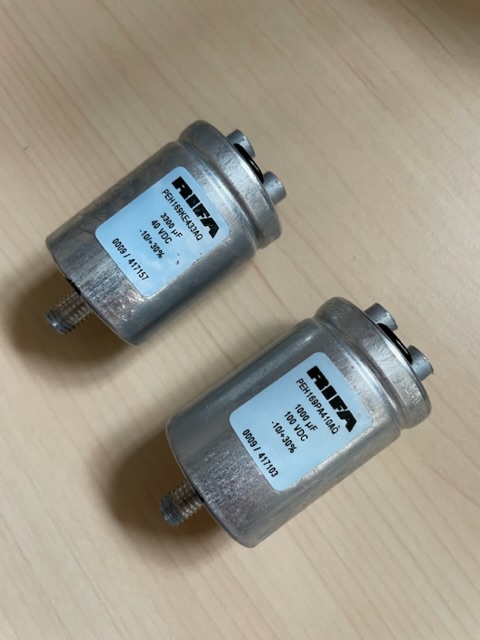

Ik heb 2 schroef condensatoren uit een auto ECU waarvan er één naar alle waarschijnlijkheid is overleden.
één is 1000uF 100v de andere is 3300uF 40V. Beide zijn correct ontladen.
Nu is de range van mijn Beha Amprobe AMP320 meter helaas maar 0 - 2500uF. De 1000uF condensator lijkt in orde maar de 3300uF is dus niet te meten, mijn meter geeft wel een waarde(soms) maar slaat daarna direct naar OL of blijft op OL.

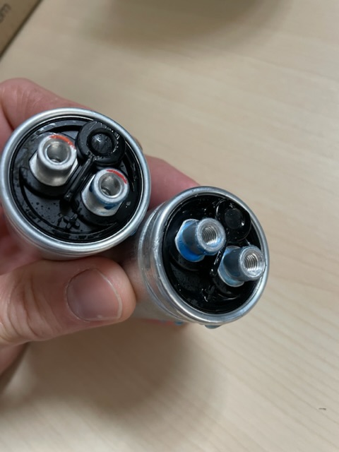

Het zijn geen kleintjes. Ze hebben 2 schroefverbindingen en achterop een draadeind voor montage.
Er is niets aan te zien van lekkage of bol staan.

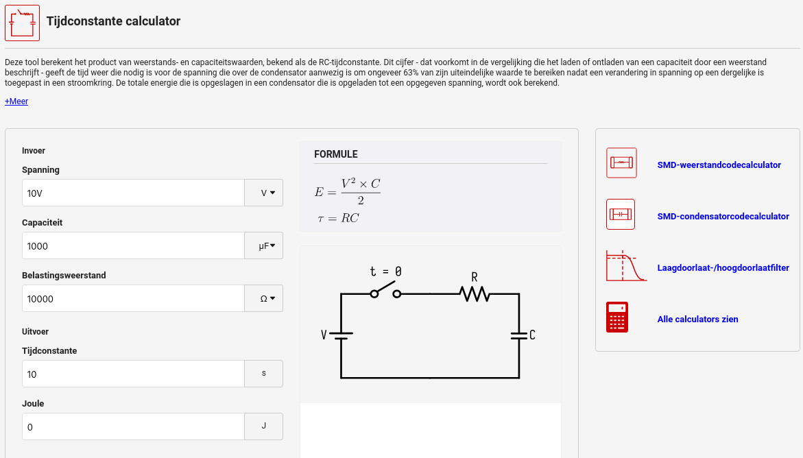

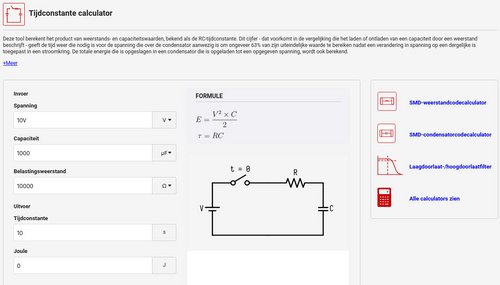

Je kunt natuurlijk ook gewoon de RC tijd meten. Doe dat een keertje heet en een keertje koud.
Als de condensator echt vervelend rot is komt dat daar echt wel mee boven water.
Met het sluiten van de schakelaar start je de timer. Als de spanning over de condensator de 6,3 volt heeft bereikt stop je de timer. Als je de in het voorbeeld opgegeven getallen gebruikt hebt, moet je timer op 10 seconden staan.
Je condensator heeft dan nog voldoende capaciteit bij lage frequenties. Probeer dit bij lage en wat hogere temperaturen. Niet te heet. 100° is te veel. Ga niet verder als een graad of 60.

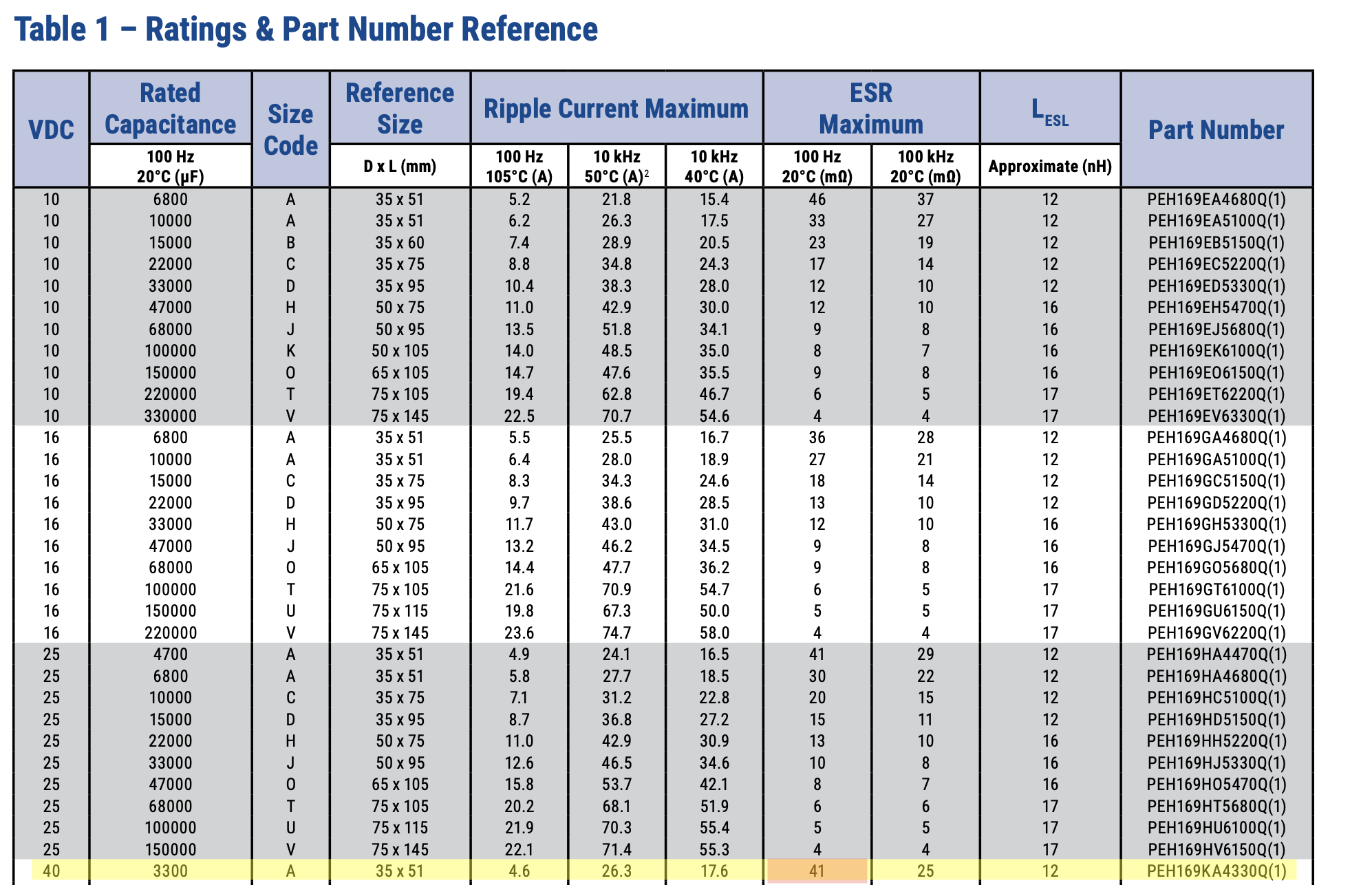

Heb de tabel van de nieuw Elco's opgezocht (zie bijlage) deze zijn niet van Rifa maar van Kemet. Ik neem aan dat de ESR waarde bij 100hz hetzelfde moet zijn voor de oude Rifa Elco's? De specs op de condensator zijn immers exact gelijk, ook de afmetingen.
de ESR zou 0.041 Ω moeten zijn.

https://www.eleshop.nl/de-ree-de-5000-lcr-meter.html Dit is een ESR meter die op 100, 120, 1000Hz, 10 kHz en 100 kHz kan meten en D, tan d, Q en ESR kan weergeven.
Datasheets zijn per merk, serie, model etc verschillend. Het waarom wordt een beetje en lang verhaal. Die datasheet die jij laat zien is een beetje een uitzondering want deze geeft de ESR op 100Hz en 100 kHz. Dat is de eerste keer dat ik dat zie (Voor niet-SMD elcos). Meestal geven de tan δ op 100 Hz, wat gelijk is aan D (= DF = dissipatie factor) op 100 of 120 Hz en geven ze |Z| op 100 kHz. Deze datasheet geeft zelfs ESL aan.
De afkeur is dan meestal 2x de opgegeven waarde. Lekstroom is meestal een formule waarbij je de capaciteit in uF ingeeft en de stroom in uA krijgt en vaak na een bepaalde tijd.. Zijn vrij hoge waarden. Ik heb nog geen goede elco's gemeten die hoger dan 100 uA kwamen. De meeste komen nog niet boven 50 uA. Slechte slaan door onder de werkspanning en gaan dan gelijk meer dan 10 mA lekken. Als ze slecht beginnen te worden dan zie je de meting steeds even oplopen en dan weer terug vallen (daarom gebruik ik hiervoor een analoge meter, de gemiddelde digitale is te traag om dat te zien. (mijn Keitley en Keysight zijn snel genoeg maar niet echt voor hobby betaalbare meters.
