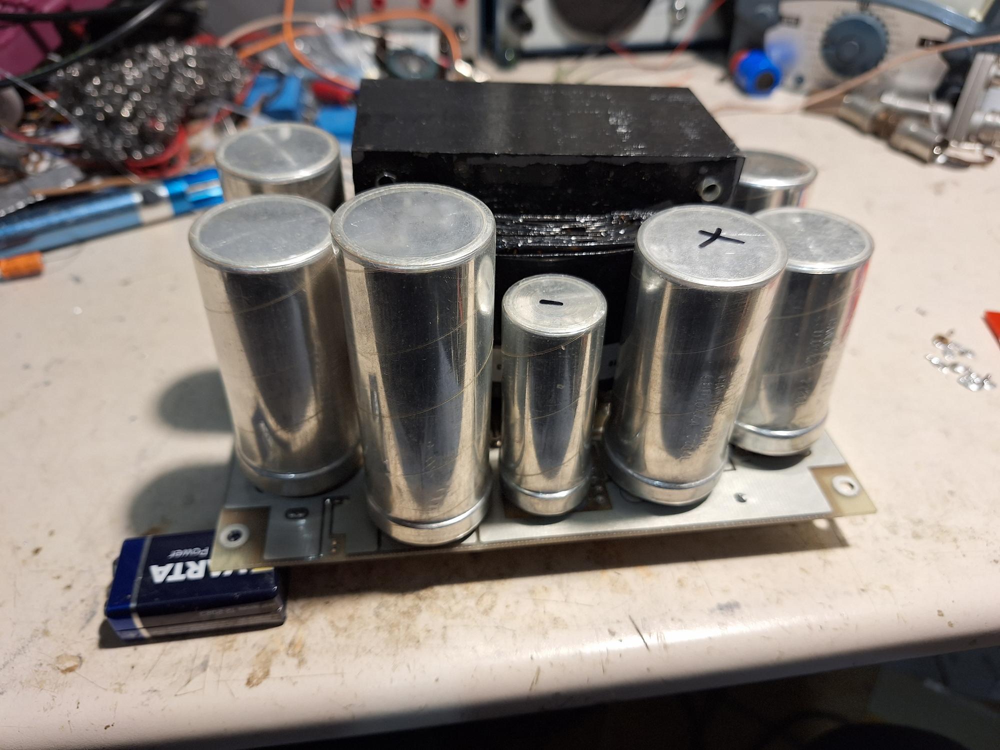

Ik heb dus laatst een scoop voorzien van nieuwe condensatoren omdat de oude echt erg rot waren. Op de 130 volt voeding stond een rimpel op van liefst een paar volt. Gevolg was een enigszins wollige lijn in beeld.
De oorspronkelijk situatie met de oude condensatoren.

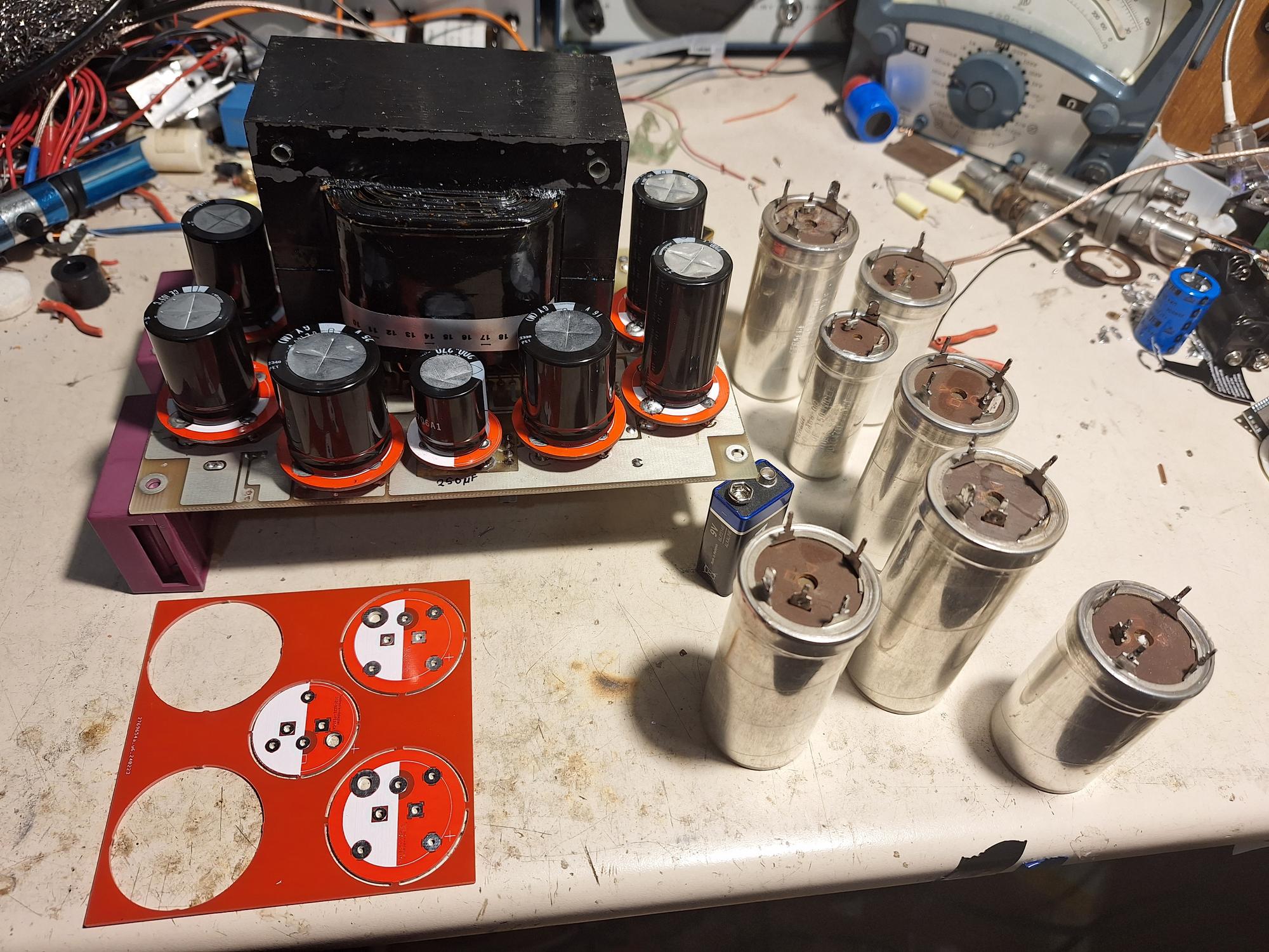

De nieuwe situatie met de nieuwe condensatoren:
Omdat de originele condensatoren niet meer geleverd kunnen worden, heb ik moderne nieuwe condensatoren besteld. Uiteraard hadden die een andere footprint en paste die niet op de Tektronix print. Om die reden heb ik nieuwe ronde converter printjes bedacht, en bij JLCPCB laten maken. Ik denk dat zo best een nette oplossing is geworden.
