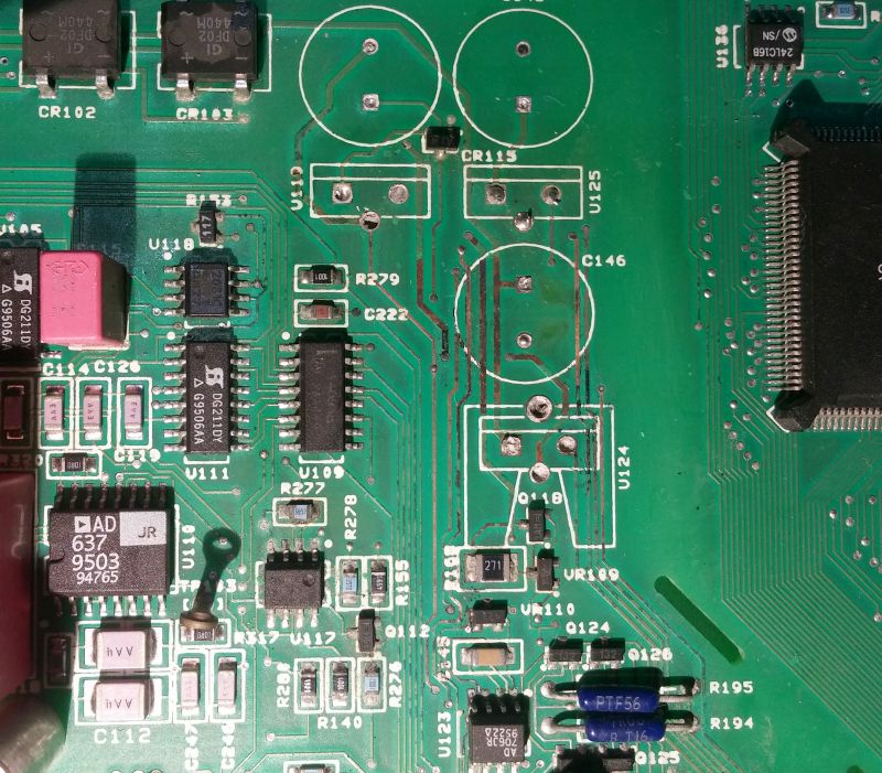

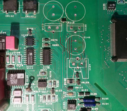

Die dingen hebben een zelftest, heb je die al eens gedraaid?
Ze hebben ook een bekend probleem, er zitten twee elco's naast een setje 78/7915's en die zijn meestal lek.
Ook als ze dat nog niet zijn is het verstandig die te vervangen, het elektrolyt vreet complete sporen weg.
https://www.eevblog.com/forum/testgear/keithley-2000-and-the-leaking-c…
Enkele testen gedaan: als ik de volledige zelftest doe nadat de tester een half uurtje aanstaat heb ik volgende error codes:
302.1
302.2
401.2
601.2
Ik meet 15,74VDC EN -15,84VDC, wat net buiten specificatie is (volgens manual +- 5%)
Op het eerste zicht zie ik niks fouts aan de elco's (geen uitgelopen electroliet), maar ik heb de rimpel op de voeding nog niet gemeten.
Hier vind je de repair manual,
https://xdevs.com/fix/kei2000/
maar hoe ik nu verder moet is me niet duidelijk. Als iemand suggesties heeft?
Dat is ver buiten wat je van een 78xx verwacht, als het de originele elco's zijn dan vermoed ik dat je een flinke rimpel hebt. En vervangen wil je ze toch, als ze gaan lekken vreten ze je meter op.
En dat is een meer dan zeldzaam voorkomend iets. (bij mij hadden er 3 van de 3 problemen mee, waarvan eentje onherstelbaar)

Op vrijdag 22 maart 2024 17:54:59 schreef Sine:
Die dingen hebben een zelftest, heb je die al eens gedraaid?Ze hebben ook een bekend probleem, er zitten twee elco's naast een setje 78/7915's en die zijn meestal lek.
Ook als ze dat nog niet zijn is het verstandig die te vervangen, het elektrolyt vreet complete sporen weg.[bijlage]
Wel luxe, een print met een hijsoog
Op zaterdag 23 maart 2024 16:21:02 schreef Sine:
Ik ben bijna zeker dat het de originele elco’s zijn. Raad je aan om naast de elco’s ook de 78xx te vervangen?
En kan een te ver afwijkende +15 en -15V de foutcodes die ik heb verklaren? Want dat gaat mijn petje te boven…
Uitleg van de foutcodes staan in de repair manual hoofdstuk 2.

Met flinke rimpel op de voedingslijnen krijg je allerhande problemen. Twijfel je aan die regelaars dan kun je ze prima vervangen.
Dan zal ik alvast eerst die elco’s bestellen. Best terug Nichicons nemen zoals de originele die er in zitten zeker?
