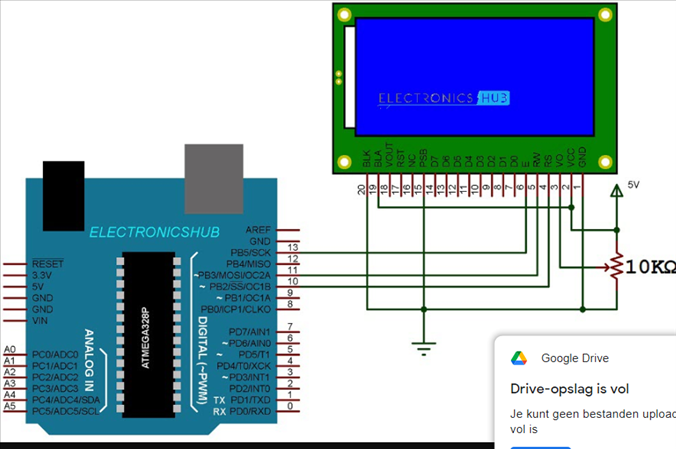

..., de bedoeling is dat ik een schakeling wil ontwerpen waar ik zoveel mogelijk mede kan meten....
Je wilt eigenlijk een soort multimeter maken.
Paulinha_B
Dat display is een character display. Die kan alleen tekst laten zien. Die is wel makkelijk te koppelen, maar totaal ongeschikt als je golfvormen wilt tonen. Dan zou ik iets zoeken op basis van ILI9343. Dat is een klein TFT kleurenschermpje dat ook redelijk makkelijk te koppelen is. En daarvan zijn varianten met een parallel interface, en varianten met een seriële (SPI) interface.

STC 89C 52 RC : Oei, dat is toch wel een ouwetje. Die is wel erg klein. Daarmee kun je zo een graphisch display wel vergeten. En de tools voor de 8051 varianten zijn ook minder breed verkrijgbaar dan de tools voor ARM of AVR.
fcapri zo iets ongeveer dat lijkt mij wel goed

Halo ik denk dat men mij verkeerd hebben begrepen of ik heb het verkeerd laten verstaan , de bedoeling is dat ik een schakeling wil ontwerpen waar ik zoveel mogelijk mede kan meten en dat heeft niets te maken met het arduino bordje en andere borden die al werken met arduino daar werk ik apart mede en dat gaat tot nu toe heel goed , wat ik vraag welke processor kan ik daar voor gebruiken voor mijn schakeling , wat ik al gedaan heb dat is eerst verschillende printen gekocht waar ik de onderdelen ervan zelf soldeer en die zo werkend te krijgen , en daarvan zal ik nadien een schets van maken
maar welke processor en display ga ik daar voor gebruiken ik dacht STC 899C 52 RC en voor de display dat weet ik nog niet mischien is dit goed .https://www.circuitsonline.net/forum/file/108903

En de processor waar jij mee komt is ook een oud ding waar ook nog eens niets extra's inzit. Er zit een uart in ja. Maar dat is er maar 1. Verder lijkt er ook nog eens iets als een timer in te zitten. Maar ook dat is niet de wereld. Ik mis een AD/converter en mogelijkheden om een of meer snelle seriële verbindingen te kunnen maken. Het wordt dus al lastig om display's aan te sturen. Helemaal grafische display's. Die hebben veel i/o nodig. Of je moet het met SPI (Serial Periphera Bus) ontwikkeld door Motorola. Dat is sneller dan bijvoorbeeld I2C dat weer is ontwikkeld door philips. Beide bussen zijn overigens met een ander doel ontwikkeld. Daarom is ook de snelheid verschillend.
Dus bij deze: Voor hetgeen de TS wil zou ik deze chip niet gebruiken. Ik zou eerder een hele dikke atmel kiezen en die in bijvoorbeeld de arduino omgeving programmeren.

Als het een 8051 moet zijn kun je de AT89LP52 overwegen, die heeft een single-cycle instruction clock. (de originele 8051 heeft er 12 nodig...)

out of the box, volg je gewoon zo een arduino project.
je koopt een arduino, en een eigen scherm. code haal je van het internet, pas je eventueel beetje aan.
je kan in de code dan eventueel gaan spelen, en verknoei je het, zet je weer de originele erin.
je kan dan ook wat besturingsknoppen bijmaken met weerstandsdelers of potmeters, zodat je ook hogere spanningen enzo kan maken...
