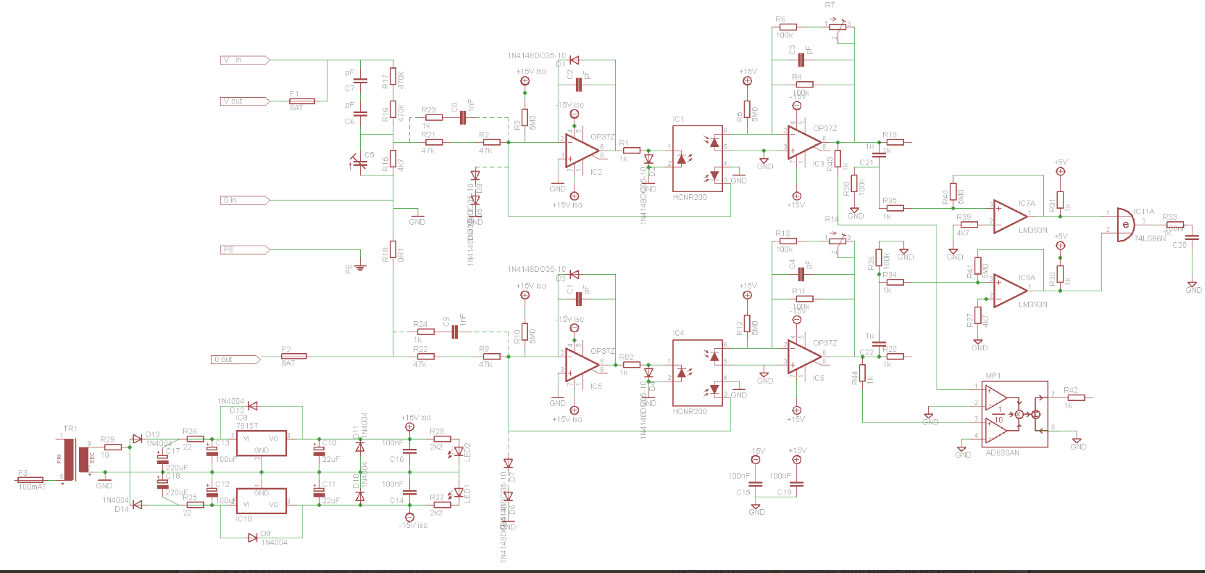

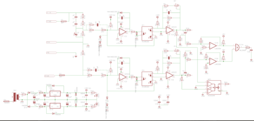

Ik heb zoiets al eens gedaan. Dit schema hieronder is de basis hardware die ik gebruik. Hij kan AC+DC meten, in ieder geval tot 230V. https://www.pa4tim.nl/?p=4771
Ik gebruikte een 24bit ADC. De TRMS converter is met opamps nav een appnote van AD. Uiteindelijk ging het naar een Arduino. Alleen heb ik dat Arduino deel nooit lekker werkend gekregen.

Het schema dat @fred101 hierboven postte zou een uitstekend uitgangspunt kunnen zijn. Alnaargelang de vereisten.
