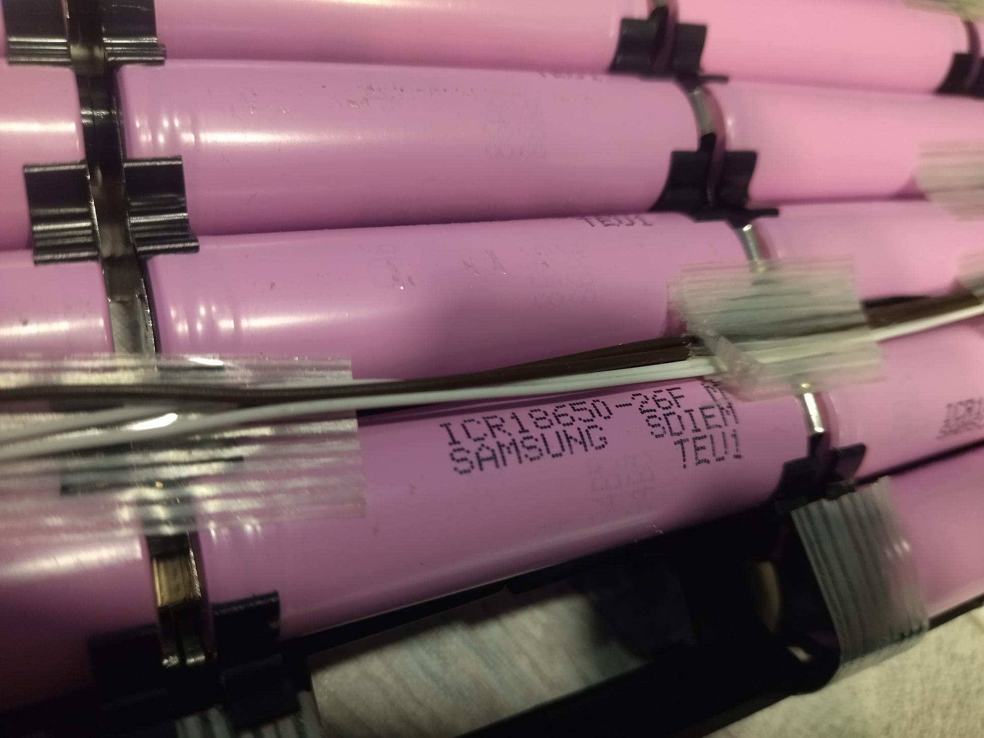

Ik heb een fiets met defecte cellen.(zie foto van de defecte cellen)
ze geven allen 0V.
Ik heb al een beetje ervaring met vervangen van batterijen en werken aan elektrische fietsen maar niet met het effectief vervangen van cellen.
Kan Ik de defecte eventueel uitwisselen met deze cellen?

Belangrijkste om dan eerst te ontdekken is of het Battery Management System (BMS) zelf weer tot leven te wekken is, of dat dit een vergaande investering in extra onderdelen/interface vereist.
Er zijn nogal wat IC's die bij vergaande ontlading permanent op slot gaan en alleen met praten per I2C/SMbus met een speciale interface van de fabrikant weer nieuwe cellen accepteren. En dan moet je nog hopen dat er geen speciale software van de fietsfabrikant zelf in een ander IC zit wat alsnog roet in het eten gooit.
Een Stella accu die ik hier heb heeft bijvoorbeeld een zogenaamd Analog Front End (BQ76940) wat per I2C met de hoofdcontroller babbelt. Die hoofdcontroller beslist vervolgens over laden/ontladen en alle voorwaarden die daar aan vast hangen, dat AFE-chipje kan zelf niet zo gek veel. Maar helaas kan het daardoor wel zo zijn dat eens te ver ontladen betekent dat die hoofdcontroller vind dat je 'm nooit meer op mag laden, ténzij je 'm 'even' reset door er mee te gaan praten. Maar de meeste fabrikanten geven die software niet prijs...
vervang ze maar allemaal, de rest zal ook minder zijn. als er teveel verschil tussen de cellen komt, schakelt bms toch uit.
dus beter ineens direct allemaal vervangen.
je kan 1:1 vervangen, dus 40cellen (ik ga van 4parallel, 10 in serie uit voor 36V 10Ah) ineens.
of je kan naar betere cellen gegaan en dan bv 30stuks. 3parallel van bv 3500mAh 15A. komt dan ook op 10,5Ah uit.
10A kan ook als je er genoeg parallel hebt, bv 4stuks, dan kunnen ze samen 40A leveren, meer dan zat genoeg voor een gewone ebike
let wel op, kan zijn dat het bms definitief kapot gaat als je de cellen afkoppelt.

De batterij communiceert niet met de fiets. heb als test eens een andere batterij met de + en - kabels aan de fiets verbonden en dat werkte goed.
Stel dat de BMS niet mee wil, wat kost zo een nieuwe BMS dan?
Het zijn trouwens 50 cellen. 13Ah.

ik koppel de BMS ALTIJD af. en meet dan op de stekker ook nog de spanningen na voor het inpluggen
0-3.5-7-10.5-14-17.5-21-24.5-28-31.5-35V
gebeurd wel eens dat er 2 gewisseld zaten.
nieuwe BMS een kleine 15-30€ afhankelijk de opties (temp meter of niet, 2draad of 3draad...), maximale stroom (20A-30A-...)

ik zou eerder voor deze gaan. 15A/cell, die gaan niet plooien in een ebike.
https://www.nkon.nl/rechargeable/li-ion/18650-size/samsung-inr-18650-3…
of deze
https://www.nkon.nl/rechargeable/li-ion/18650-size/panasonic-ncr18650b…
of deze
https://www.nkon.nl/rechargeable/li-ion/18650-size/samsung-inr18650-35…
prijs/kwaliteit met 40cellen zit je dan op een 12-12.8Ah en heb je nog 30-60A maximale stroom.
kostprijs 160-170€ ongeveer met soldeerlippen aan en dan heb je gekende cellen.
met 50cellen kan je zo makkelijk 17Ah maken voor een 200€. dat is nog de helft van wat een orig kost
