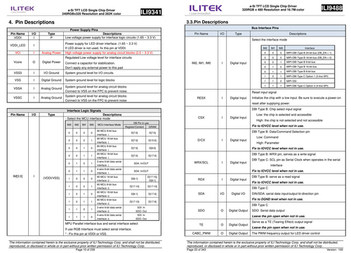

Voor 2 verschillende modules die ik maak heb ik 2 verschillende schermpjes nodig.
Beide hier gekocht: https://nl.aliexpress.com/item/32837085500.html?spm=a2g0o.order_list.o…
De 3.5" ILI9488 werkt, de 2.4" ILI9341 krijg ik niet werkend (scherm blijft wit).
Zoals in de omschrijving te zien is zouden beide schermpjes exact dezelfde aansluitingen gebruiken.
Ik gebruik de TFT_ESPI van bodmer en ik gebruik de "juiste" driver (tenzij de documentatie de verkeerde driver opgegeven heeft).
Zodra ik het 3.5" ILI9488 scherm aansluit en deze driver selecteer werkt direct alles.
Sluit ik het 2.4" aan met ILI9341 en selecteer deze driver blijft het scherm wit.
Aansluiting moet dus kloppen aangezien het 3.5" scherm werkt.

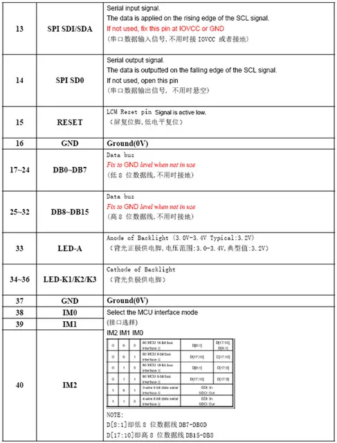

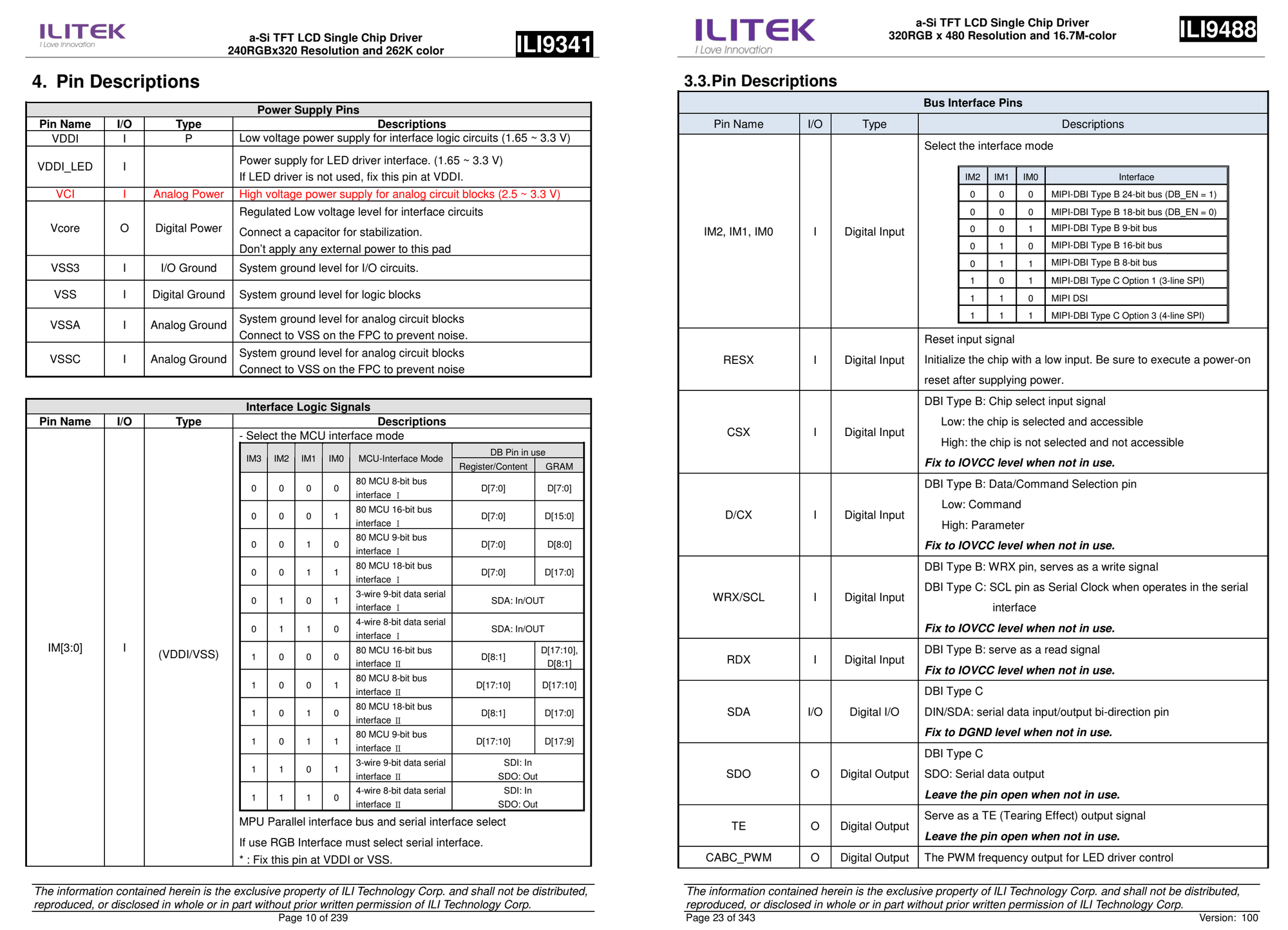

IM0, IM1 en IM2 heb ik alle drie op 3.3v aangesloten. Bij elke andere selectie werkt het 3.5" niet, ik denk dat dit voor het 2.4" ook zou moeten werken, maar als dit ander moet zijn kan ik dat testen. Het is helaas lastig te lezen in de bijgeleverde datasheet
Iemand een idee waar dit aan kan liggen?

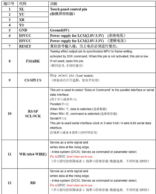

Is er bij het 2,4" scherm geen LDO 5V=>3V3 aanwezig? Meestal U1. Is deze er niet is het voeden uit 3V3. Anders 5V. Meestal kan je deze ook overbruggen met een 0Ω weerstand op J1.

Ik heb alle drie de IM nu aan 3.3v gehangen.
Het stopt echter bij IM2, ik heb geen IM3
Enige wat ik zie is dat de ILI9341 voor 4 wire spi IM0 op gnd heeft aangesloten, de IM3 weet ik dus niet hoe ik dat moet oplossen
Datasheet van het display zal er wel niet zijn waarschijnlijk? Bij 'specificaties' staat alleen 'made in China' (daar hebben we veel aan...

IM3 is selectie interface 1 of 2. Kan vast zijn, of met een soldeerjumper.
Zojuist even getest met IM0 op GND aan te sluiten, en IM1 en IM2 op 3.3v, maar ook nu blijft het scherm helaas nog wit
Die IM signalen bepalen volgens mij "het protocol" waarmee dat ding communiceert. Als je die goed hebt, dan is het vrijwel gegarandeerd dat de startup procedure voor de ILI9488 niet op de ILI9341 gaat werken. Om dat uit te zoeken moet je het datasheet van beide chips downloaden en gaan vergelijken.
Ik heb de ILI9341 werkend in een project. Ik bemoei me niet met de lowlevel details. Gewoon een arduino-driver naar mijn platform geport.
Je moet je realiseren dat zo'n ILI een chip is met zo'n 1200-1500 pootjes, Als je 1 dingetje verkeerd configureert werkt het niet.

Ik weet niet zeker of ik je helemaal snap maar ik gebruik de startup procedure van de ILI9488 toch ook niet voor de ILI9341?
Ik gebruik juist de ILI9341 startup procedure maar dan nog blijft het scherm wit.
Alleen de aansluitingen lijken hetzelfde te zijn voor beide schermen (dat zegt de documentatie tenminste).

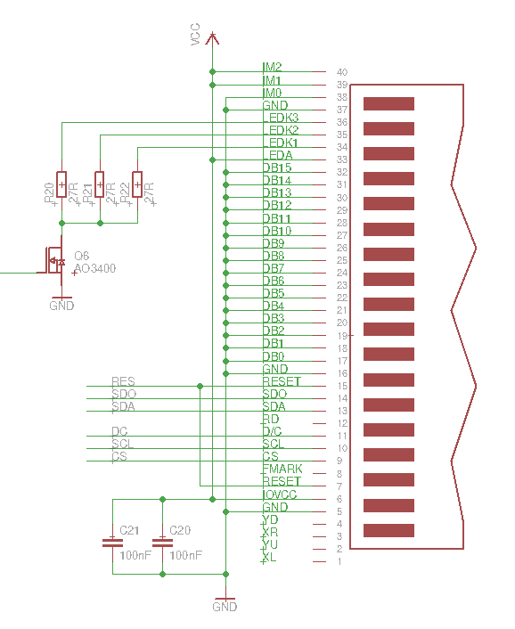

Heb je toevallig nog het aansluitschema wat jij gebruikt hebt? En ook de 40 pin variant gebruikt?

Dank voor alle reacties! Het is inmiddels gelukt, blijkbaar heeft dit scherm SDA en SDO precies andersom dan de ILI9488
