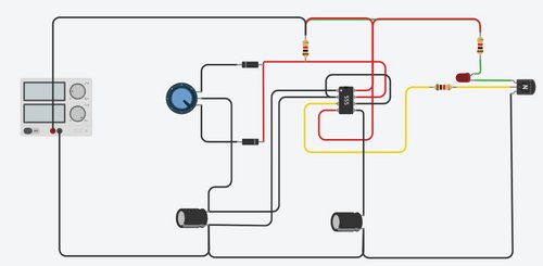

Voor school heb ik een opdracht op een led dimmer te bouwen. De leds leveren voldoende licht voor normaal dagelijks gebruikt. De schakeling moet werken op batterij. Uiteraard ben ik zelf al op onderzoek geweest. Ik twijfel nu enorm tussen een Pwm module met de 555 ic, of met een simpelere schakeling, waarbij je basis van een transistor reguleert met een potmeter en daarmee de stroom door de led. Misschien kan ik zelfs een dubbele transistor of mosfet gebruiken? Wie kan mij helpen?
in de bijlage al iets wat ik aan het testen ben in Tinkercad

(In de rode ellips zie je dat ik aan een potmeter heb gedraaid die ook niet zichtbaar is in het schema)
Rode balletje is de LED.

Ik wil graag een aantal powerleds aan gaan sluiten ivm de lichtopbrengst, Met powerleds ben ik niet heel bekend. Wat jij hebt getekend, is dat een Schmitt trigger? Ik denk dat de potmeter er is om de RC tijd in te stellen? Dus 1 van de 2 weerstanden in het midden? Ik weet hoe ik de stroom door een enkele led kan beperken met een weerstand, maar hoe doe ik dit door een bv 4 powerleds? En zet ik deze dan parallel ?

Wat is er mis met je 555 constructie?
Even bij de basis beginnen. Wat is het nadeel van de "transistor waarmee je de stroom door de led regelt" ?

Jou schakeling kan in principe, kijk alleen of je alles goed gedaan hebt met de voeding en die eerste weerstand.
En denk eens na over een mosfet in plaats van een transistor.

Nou je komt een eind hoor, je kan zelfs de voorschakelweerstand iets verlagen als je maar 90% dutycycle hebt. NE555 kan natuurlijk ook aan TS om uit te speuren.
Goedemiddag allen,
als eerste hartelijk bedankt voor jullie bijdragen. Mijn voorkeur voor het dimmen gaat ook naar een 555 schema of het systeem wat K7Jz beschreef. Het 555 systeem heb ik "werkend" in Tinkercad. Mijn probleem is met name hoe ik alle componenten "bereken". Ik zit zelf te denken voor de transistor een 5 ampere te nemen. Een mosfet kan ook, maar hier heb ik geen kennis van. Dit leren wij ook niet. Ik denk aan 4 powerleds, maar welke neem ik dan en zet ik deze parallel of in serie?. Tevens denk ik aan een 3,7volt batterij.

Het is meer dat ik met de wet van Ohm niet goed weet hoe ik bij een 555 de juiste aansturing krijg met een potmeter, welke potmeter daarvoor geschikt is. Wat mij betreft is een mosfet ook goed, dan moet ik daar ook de info over gaan zoeken.
Qua serie en parallel denk ik zelf aan een parellel schakeling. Dit om met een lagere batterijspanning te kunnen werken. En het type led, ja die vind ik ook lastig. Wat mij betreft een 4tal powerleds, maar welk ik dan moet hebben?
Het is allemaal standaard wet van ohm en RC-tijden.
Kijk eens in de datasheet van een 555, daar staat precies in hoe het ding werkt. (hint, er zijn twee spanningen die interessant zijn, en als je dan ook nog weet wat pen7 doet kun je de RC tijden berekenen)

Dank je wel daarvoor, ik heb het nu gelezen. Het lijkt eigenlijk qua werking dus veel op een transistor. Zou ik in mij geval wel een voorschakelweerstand nodig hebben?
wat betreft de 555, ik ga dit aankomend weekend uitzoeken. Nu vraag ik mij alleen af wat de meest geschikte RC tijden zijn om de 4 powerleds te dimmen van 100% naar 0%
