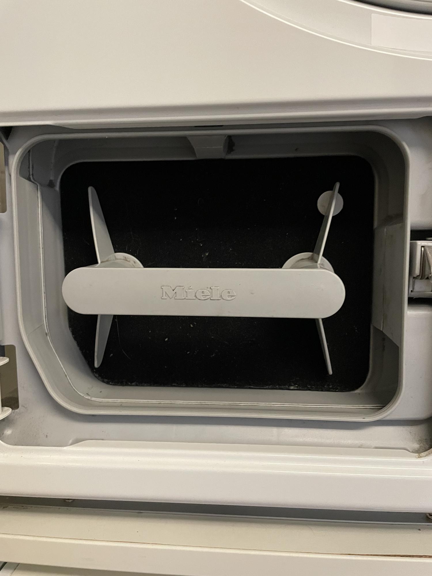

Mijn Miele warmtepomp droogkast droogt niet meer. Het model is TKG850 WP. Het toestel is nu 7j oud.
De machine lijkt niet meer te warmen. Ik verdacht de NTC. Nieuwe NTC geplaatst.
Deze is nu zeker ok. Als ik deze afkoppel als test krijg ik een foutmelding.
Ik heb de droogkast laten draaien zonder zijpanelen om wat dingen te kunnen zien/meten.
De luchtcirculatie werkt. Wanneer het klepje voor de condensor open voel ik de lucht daar passeren. Ik heb ooit al foutmeldingen gekregen met de vraag om pluizen te verwijderen wanneer een filter wat verstopt was dus volgens mij wordt dit ook goed bewaakt. De voorkant van de condensor ziet er ook heel proper uit.
Als ik de leiding om water af te voeren in een emmer hang, zie ik daar vlak na opstarten wat water uitlopen. Ik vind op internet dat de condensorpomp altijd even aangestuurd wordt bij opstart dus dit lijkt normaal en deze lijkt het ook te doen. Nadien komt er wel niets uit. Dit kan zijn doordat er ofwel geen water afgescheiden wordt en de vlotter niet bediend wordt of dat er iets scheelt met de vlotter. Ik weet momenteel niet hoe dit te controleren.
De warmtepomp wordt heel warm, zelfs heet. Wat me wel opvalt is dat de leiding die erop vertrekt ook warm wordt maar dat de retour koud blijft. Zelfs na heel lange tijd en dit terwijl de warmtepomp zelf dus heet is. De lucht in het machine zelf wordt ook niet opgewarmd. Het lijkt er op dit moment dus op dat de koelvloeistof precies niet circuleert waardoor de condensor zijn werk niet kan doen, de lucht koud blijft en de was dus niet gedroogd wordt.
Dit lijkt me niet iets dat ik zelf verder kan verhelpen. Of heeft iemand toch nog een idee?

Is de sokkelfilter (achter deurtje linksonder) voor de verdamper goed schoon?? achter de filter , hoe ziet de verdamper er uit, plaats evt een foto..
Alles lijkt met proper. Bij onvoldoende doorstroming van de lucht zou er ook een foutmelding zijn. (Ooit gehad bij een verstopte filter)
Het lijkt net alsof de koelvloeistof opgewarmd door de warmtepomp niet kan vloeien aangezien de uitgang van de warmtepomp warm is maar de retour helemaal niet.
Miele heeft veruit het beste filtersysteem. Als er niet gedraaid werd met een ontbrekende filter blijft onderin alles netjes. Als de afgaande kant van koelgas niet warmer wordt dan de behuizing van de compressor is de compressor stuk of de gas weg. Heb je een energiemeter om het opgenomen vermogen vast te stellen? Doe dat niet in eco programma en met een stuk textiel dat vochtig gemoeg is. Na 15 min zou je boven 750 Watt moeten uitkomen voor een toestel van 1.1kW op het typeplaatje.

Ik heb nooit zonder filter gedraaid. De verdamper is dus zo goed als zeker mooi proper.
