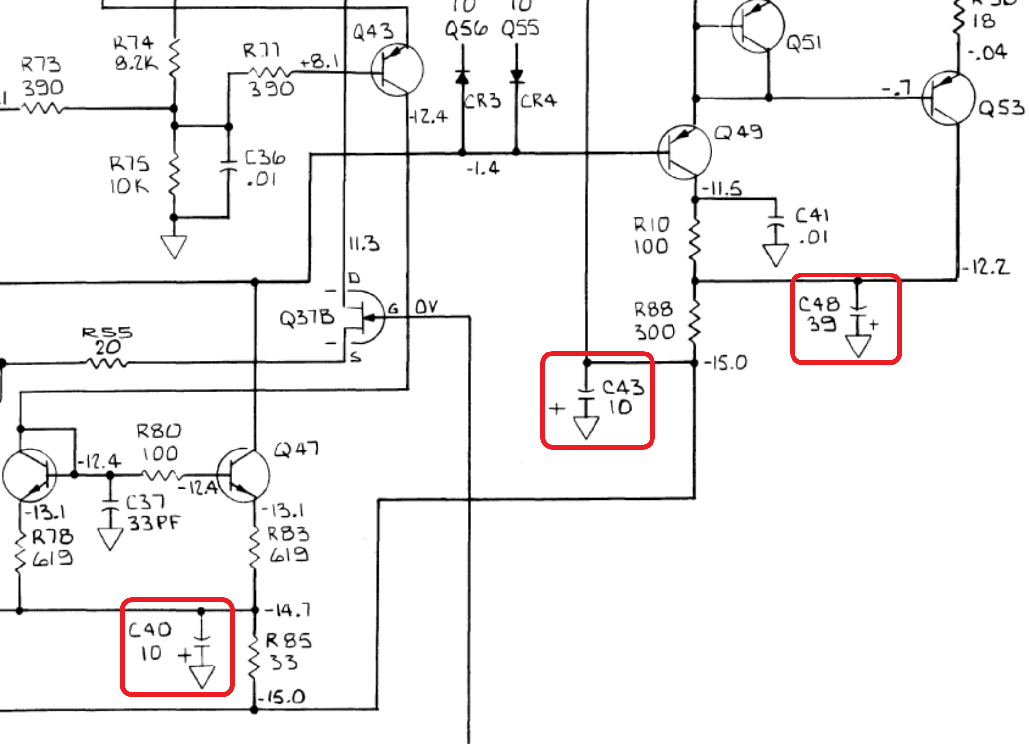

In de Service Documentatie heb ik als eerste het voeding deel opgezocht en bekeken hoe het in elkaar steekt.
Het geheel bestaat uit drie regelaars voor + en - 15V en een 5V regelaar.
Het vreemde is dat voor de -15V een opamp en een powertransistor is gebruikt, terwijl het ook met een negatieve regelaar had kunnen worden uitgevoerd.
Misschien is de keuze op deze configuratie gevallen i.v.m. de slechtere onderdrukking van stoorsignalen bij de uA7915?
Die opzet voor de stabilisatie van de negatieve rail is vroeger vrij populair geweest.
Door de opamp een virtuele midden tussen de plus en min rail te laten regelen naar de echte nul / middenrail / massa, krijg je een negatieve rail die exact gespiegeld is aan de positieve rail. Kennelijk vond men dat toen belangrijk.
Nadeel is hier dat de negatieve rail geen stroombegrenzing heeft. Zoals die wel ingebouwd zit in de positieve regelaar.
Dan nog dit, ja ik heb er aan gedacht alle druppel tantaaltjes te vervangen, maar ik heb niet voldoende op voorraad om het netjes/goed te doen.
Dus als hij weer de geest geeft, dan vervang ik ze allemaal.
Ik denk dat dat wel losloopt met de andere tantaaltjes...
Het is een bekend probleem dat tantaaltjes slecht tegen piek (inrush) stromen kunnen.
Stukje schema van de 8920A:
https://www.miedema.dyndns.org/co/2024/8920A-ontkoppel-tantaal-600pix.PNG
De door jou vervangen C43 is een ontkoppel C die hard over de -15V rail staat. en die rail heeft dus geen stroombegrenzing.... Het is dus volgens het boekje (nou ja, volgens de datasheet) dat die Tantaal de inrushstroom bij het aanzetten niet leuk vindt.
Maar de andere ontkoppel C's (C40 en C48) zitten achter ontkoppelweerstandjes, die meteen mooi de stroom begrenzen. Die zullen dus niet stuk gaan.
Eerste verdachte om het ook af te leggen is het broertje van C43 in de positieve rail. Maar die positieve rail wordt gemaakt door een spanningsregelaar met ingebouwde stroombegrenzing. Die begrenzing staat natuurlijk relatief hoog, maar is hopelijk voldoende om de tantaaltjes op de plus rail heel te houden.
Met de kennis van nu zouden we tantaaltjes verder overdimensioneren, en 35V exemplaren op een 15V rail plaatsen. Maar ja, die inmiddels opgedane ervaring was er nog niet bij Fluke in 1977...
groet! Gertjan.

Het sterven van een tantaal is wat mij betreft wel een trigger om me af te vragen wat er aan de hand is. Ik weet dat ze vaak defect lijken te raken door piekstromen, maar de theorie achter deze componenten impliceert dat ze het meeste last hebben van piekspanningen, die op een gestabiliseerde rail geen probleem zouden moeten zijn. Daarom zou ik even een scoop op de -15V rail drukken bij het inschakelen.
Waar heb je dat schema vandaan? Ik zie namelijk in de service manual dat U211 een LM307N is, maar dat is een ongecompenseerde opamp met een emittervolger direct aangesloten met een gain van 0,5. Ik zou niet verwachten dat dit stabiel zou zijn en dat zou aanleiding kunnen geven tot een overspanning op de -15V rail, waardoor je tantaals degraderen. Een LM301 is de gecompenseerde variant, als die er in zit zou het geen issue moeten zijn. <- fout de datasheet gelezen... 8)7 De transistor is (volgens de 'service manual') een D45C5, die met 40MHz nog best snel is.

Dan je, je had gelijk, ik had waarschijnlijk een rechte haak weg ge-edit, dit is nu hersteld.
Wat betreft de opamp, dat is een LM307, zeg maar een soort LM741 alleen wat betere DC spec's.
Verder is deze opamp net als de LM741 zo traag als een slak op een teerton, de transistor die er achter staat heeft een hoge Ft, ik dacht rond de 40MHz.
Dus er is geen probleem met fase marge en dus geen generatie van de opamp met de gebruikte snelle power transistor.
