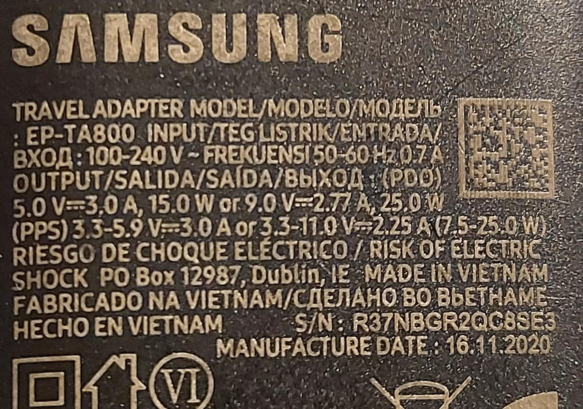

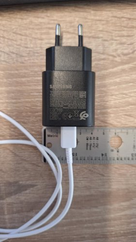

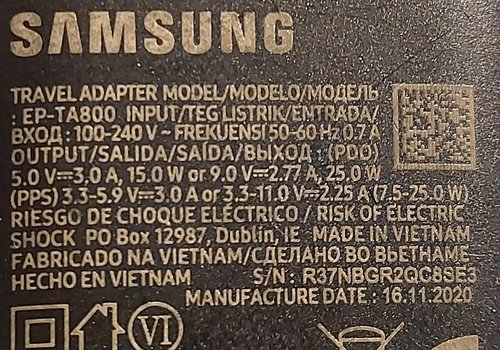

Deze lader wordt nu (optioneel, niet standaard) met een nieuwe Samsung A54 meegeleverd. 25W uit een doosje van 40 x 40 x 25 mm
Er staat op:
(PDO) 5V= 3A 15W or 9V= 2,77A 25W
(PPS) 3,3 - 5,9V= 3A or 3,3 - 11V= 2,25A (7,5 - 25W)
Als ik het goed begrijp is de PPS (programmable power supply) mode bedoelt om vrijwel zonder conversieverliezen in de telefoon direct de accu te laden. Een DC-DC converter met alle warmteontwikkeling daarbij in de telefoon/laptop wordt in deze mode omzeild.
https://www.reddit.com/r/UsbCHardware/comments/12k2063/what_is_the_dif…
@r-p hieronder: details aan het bericht toegevoegd
Kan de lettertjes net niet goed lezen, dus wat kan die allemaal?
En wel vreemd dat de S23 van mijn dochter de lader maar gewoon weglaat. Kan er schijnbaar niet van af bij een telefoon van, wat was het, 800 euro?

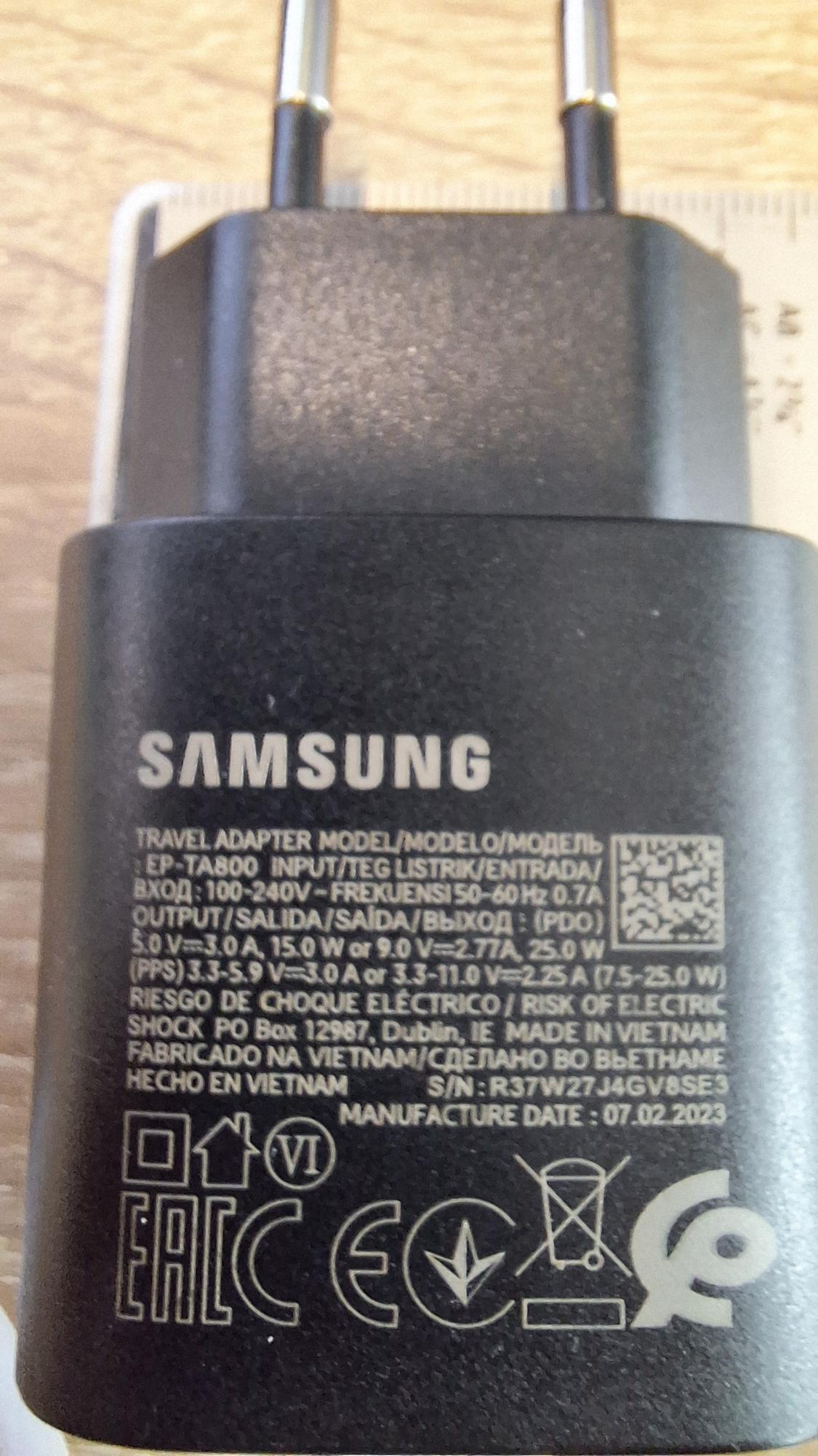

Een paar jaar ouder:
Er staat oa 100-240V ~ 50-60Hz 0,7A
Output (PDO):5V 3A 15W or 9V 2,8A 25W
(PPS) 3,3-5,9V 3A of 3,3-11,0V 2,25A (7,5-25,0W)

Op dinsdag 9 april 2024 16:20:00 schreef r-p:
Kan de lettertjes net niet goed lezen, dus wat kan die allemaal?En wel vreemd dat de S23 van mijn dochter de lader maar gewoon weglaat. Kan er schijnbaar niet van af bij een telefoon van, wat was het, 800 euro?
Volgens mij bedoelt joopv ook dat hij hem als optie erbij bestelde. Ik kreeg hem er nog bij en volgens mij mag dat nu niet meer en moet ook Apple USB-C ondersteunen, maar niet bijleveren.

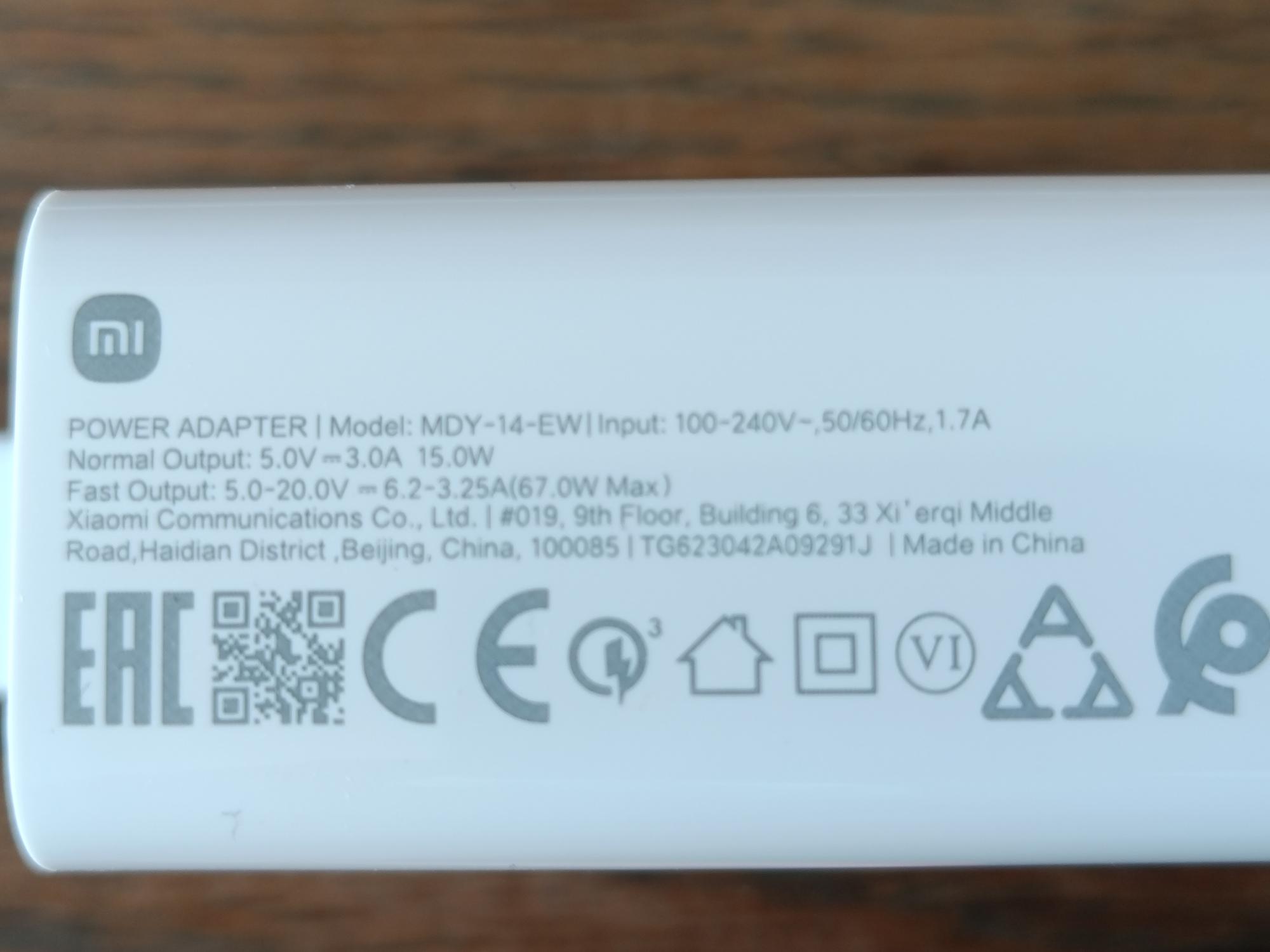

POWER ADAPTER
model : MDY-14-EW
input : 100-240V, 50/60Hz, 1.7A
normal output : 5.0Vdc, 3.0A 15.0W
fast output : 5.0-20.0Vdc, 6.2-3.25A (67.0W max)

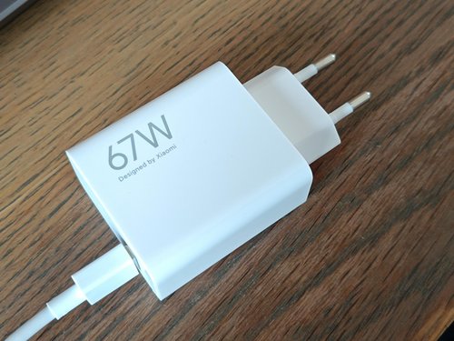

Turbokeu
Haha...Xiaomi...
Mijn Xiaomi 11T werdt geleverd met exact dezelfde snellader.
Laadt volgens de specs van 0 tot 100% in 36 minuten.
Vind ik persoonlijk iets tè overdreven (GSM wordt naar mijn gevoel véél te warm tijdens het snelladen).

@ Willem,
ik bel en whatsapp hier met een Redmi Note 12.
Dat was het meest goedkope ding waarmee ik kan bellen en Whatsappen.
Het ding wordt geladen met 67W en als hij 5 jaar mee gaat, is dat voor mij voldoende.
