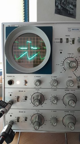

Toch weer even bezig met de verticale sync.
Een zelfgemaakte DVD wil niet stilstaan op deze TV (de andere TV wel).
Het blijft dus ondanks de buisvernieuwing toch iets te kritisch.

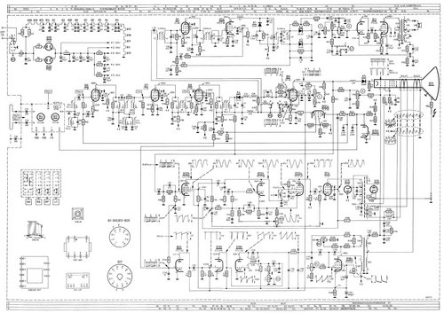

Ik heb hier een beeld van het stuurrooster van B2t (Bovenste beam) en de Anode van B2t (onderste beam).
Op het stuurrooster zie ik de verticale syncpuls die ieder 20mSec verschijnt.
Pulsduur ca 6 mSec.
Op de Anode van B2t meet ik dan een soort zaagtand. Als ik in het schema kijk, zie ik een soort piefje staan getekend.
Is deze zaagtand dan fout en zo ja, kan dat op iets wijzen?
Staat er 40 Volt op de annode?? en R 115 is die wel 10 MOhm??
R115 is keurig 10,0 M. Die had ik nl zelf al vervangen door een metaalfilmweerstand.
De anode van B2t heeft een directe link met de contrastregeling. (schermrooster video eindbuis B9).
De spanning op de Anode varieert van 15 naar 56V (min-max contrast).
Op de normale instelling is het 39V. Dat lijkt dus in orde.
De syncpuls komt zo te zien wél op het stuurrooster, maar de schakeling er achter laat zich niet 'locken' met potmeter R120 (VS).
Het beeld reageert wel op deze VS potmeter, maar het beeld rolt óf naar benden, óf naar boven. Maar ik krijg hem niet stilstaand.
Hardnekkig probleem dit, hoor.
Ik heb zo'n beetje alle componenten, inclusief buis, bij B18t in het circuit rond de VS-regeling (R120) vervangen of doorgemeten op juiste waarde.
Toch krijg ik het beeld niet stil, het blijft rollen.
Ik krijg hem wel stil als de DVD speler in het startmenu staat.
Blijkbaar is de syncpuls dan wat sterker of stabieler.
(De andere TV die wil het wel oppakken).
Waar kan ik nu nog gaan foutzoeken? :?
