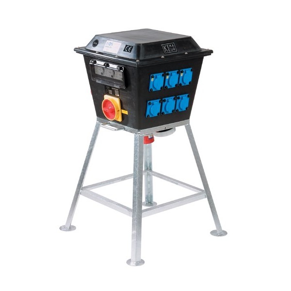

In elk geval zal je zelf moeten bepalen of en waar je een aardlek wil hebben. Niet in alle situaties wil je de aardlek bij het apparaat hebben, al is een evenemententerrein wel een schoolboekvoorbeeld van een plek waar die eigenlijk al bij/in de generator moet zitten. Gewoonlijk zou ik naast de generator zo een paddestoel met beveiligingen en onderverdelingen verwachten. Gegeven een korte kabel is het gebrek van een aardlek voor dat ding niet zo een drama. Zo een ding dus:
Bron: Krachtstroom verdeler 63A (eerste Google hit, maar je zult zelf even moeten zoeken wat je nodig hebt, deze lijkt redelijk voor een 80A generator durp, dit ding is 3x50A).
Wil je dat een aardlek werkt moet je het ding zelf natuurlijk wel aarden. De maximaal toelaatbare aardweerstand zal afhangen van de beveiligingen die je implementeert. De regels ken ik niet, maar zonder aardlek zal je een aanzienlijk kleinere aardweerstand moeten hebben om zeker te zijn dat een aardfout de beveiliging aanspreekt.

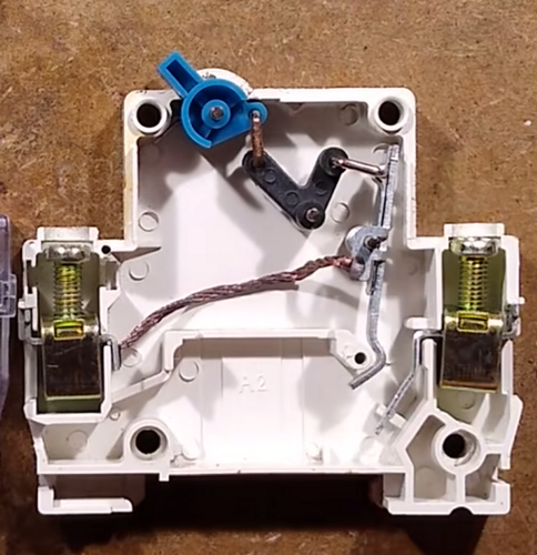

De generator is 35kW, dat is iets van 50A per fase, dus een 125A aansluiting zou ik optimistisch vinden. In elk geval zou ik inderdaad die schakelaar/automaat vervangen met iets vertrouwds (40A, 63A misschien?) en de stopcontacten lichter afzekeren. Ik vertrouw dat ding voor geen meter. Die automaten kan je hier niet kopen en zijn soms nep waar je dat wel kan:
Bron: bigclive in "Inside a fake un-trippable circuit breaker."
