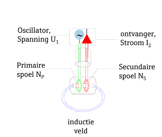

De klemmeter kan alleen gebruikt worden als je meerdere aardpennen hebt bv in een industrieele installatie je moet nl een "lus" hebben.
In een normale huisinstallatie gaat dit dus niet.
Het principe laat de bijgevoegde tekening zien ,dit is voor vloeistoffen maar werkt natuurlijk ook voor een koperpen.
bron endress&hauser

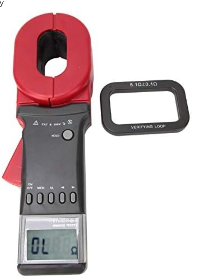

Een voorbeeld van zo een klemmeter:
bron endress&hauser
Er is dus een oscillator die ergens spanning levert dan toch? Dat bevestigt mijn hypothese dan:
Op woensdag 17 april 2024 18:01:45 schreef Kruimel:
Ik zou dan denken dat hij ergens anders iets aangesloten heeft dat een herkenbaar/meetbaar signaal injecteert.
De tang zelf induceert via de spoel een spanning en de andere pikt dit op.

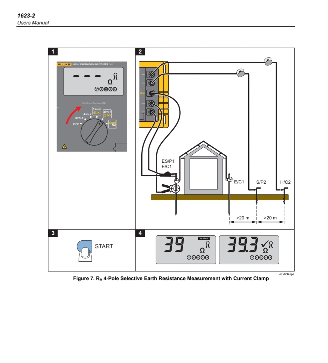

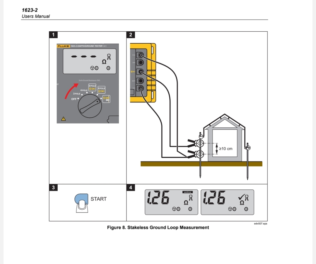

Als toevoeging:
Je moet inderdaad een lus hebben om deze toestellen te gebruiken (een stroom laten lopen). Bijvoorbeeld twee aardingspennen in de grond op een bepaalde afstand die onderling met elkaar verbonden zijn door een geleider. Door die clamp om de geleider te doen kan je dus de totale spreidingsweerstand meten van die twee aardingspennen.
Op de foto zie je rechts het kalibreerelement waarmee je het toestel kan testen op zijn goed functioneren alvorens te gebruiken. Dit wordt normaal meegeleverd met het toestel
Toevoeging:
De fluke 1623-2 die ik eerder aanhaalde heeft ook zo een functie met ongeveer hetzelfde principe.
https://www.euro-index.nl/nl/producten/installatietesters/aardingsweer…
Dit was volgens mij de tang die ik hem tang gebruiken. Ik heb ook nergens een ander deel gezien die bij deze tang zou moeten horen om de weerstand te meten, niet in het station zelf en niet daar buiten. Hij had het over 3.8 Ohm.
