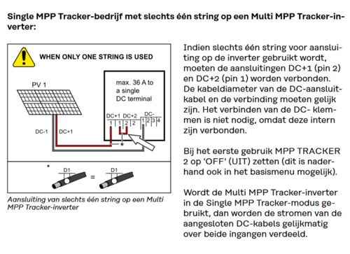

Heb je er weet van dat je een string mag aansluiten op 1 op 2 MPP trackers. Maar dan wel de MPP trackers in in serie gebruiken. Misschien een domme vraag?

Kan je wel bij de panelen, dan is het splitsen in twee gelijke strings en deze parallel te schakelen een goede optie. Maar dat hangt helemaal af van de situatie ter plekke.

Probleem opgelost. Verschillende mensen aangeschreven voor de PIKO MP plus. Blijkbaar heeft niemand interesse om enkel een omvormer te komen plaatsen of zelfs te verkopen. Via Nederland een oplossing gevonden. Zij bieden FRONIUS aan. Deze kan zelfs DC 1000V trekken. Zo moet ik niet het dak op om de string in strings te veranderen. Vandaag besteld, donderdag in huis. Wel de FRONIUS PRIMO 4.6-1 moeten kiezen omdat ik geen 3 weken levertijd wens. En zo kunnen er nog extra zonnepanelen geplaatst worden.
Ik heb met wat leeswerk begrepen dat ik de omvormer zelf kan plaatsen op een verantwoorde en veilige manier. Herkeuren is niet nodig bevestigde onze keurder. Enkel de data bij Fluvius moet aangepast worden.
Iedereen bedankt!
Ik heb even snel gelezen en zag "schroefklemmen" voor DC? Da's heel vreemd, ik verwacht daar de standaard MC4 stekkers, dus mogelijk dat ik iets gemist heb.
Mocht dit WEL met klemmen werken, dan uiteraard extreem voorzichtig (o.a. altijd zorgen dat je NOOIT allebei de kabels tegelijk kunt aanraken*) en 's nachts te werk gaan. Nog beter zou zijn om 4 stuks kabels van 50cm voor te monteren in de omvormer en hier MC4 stekkers aan monteren (of laten doen) zodat je deze aan je bestaande bekabeling kunt monteren. Minder goed (extra contactovergangen) maar wel véél veiliger.
Voor de AC zijde uiteraard de zonnepaneel-omvormer-zekering uitschakelen EN controleren of er geen spanning meer op staat. Als er een schakelaar tussen zit (tussen zekering en omvormer), ook deze uitschakelen.
* ik heb de vorige omvormer niet bestudeerd maar ik ga ervanuit dat de bestaande bekabeling met MC4 stekkers is uitgevoerd. Als je de bekabeling wel op de klemmen wilt aansluiten zou ik bv. eerst één stekker afknippen, monteren in de omvormer en dan pas de tweede stekker afknippen. Dat verkleint de kans op ongelukken al weer iets.
EDIT: heb je gevraagd bij de verkoper of je beide MPPT ingangen parallel kunt zetten? Je blijft ruim onder de maximale stroom als je ze op één ingang zet, maar om weer mijn 4.6k omvormer met 3xMPPT als voorbeeld te nemen: in de handleiding staat volgens mij dat het maximale vermogen per MPPT ingang is dat hij aan kan, 2k is. Dus mogelijk heeft de PIKO ook een limiet van bv. 3kW per ingang en mis je opbrengst als je alles op één ingang zet.
EDIT2: ja dat mag en staat in de handleiding uitgelegd!
Ik zal zeker gebruik maken van geïsoleerde 1000VAC handschoenen voor de DC aansluitingen. Enkele maanden geleden merkte ik bij volle maan dat de batterijen energie kregen van de zonnepanelen. Raar, maar waar.
In de handleiding staat beschreven dat je met één string de MPPT ingangen 1 en 2 met een brug moet aansluiten (bijlage).
