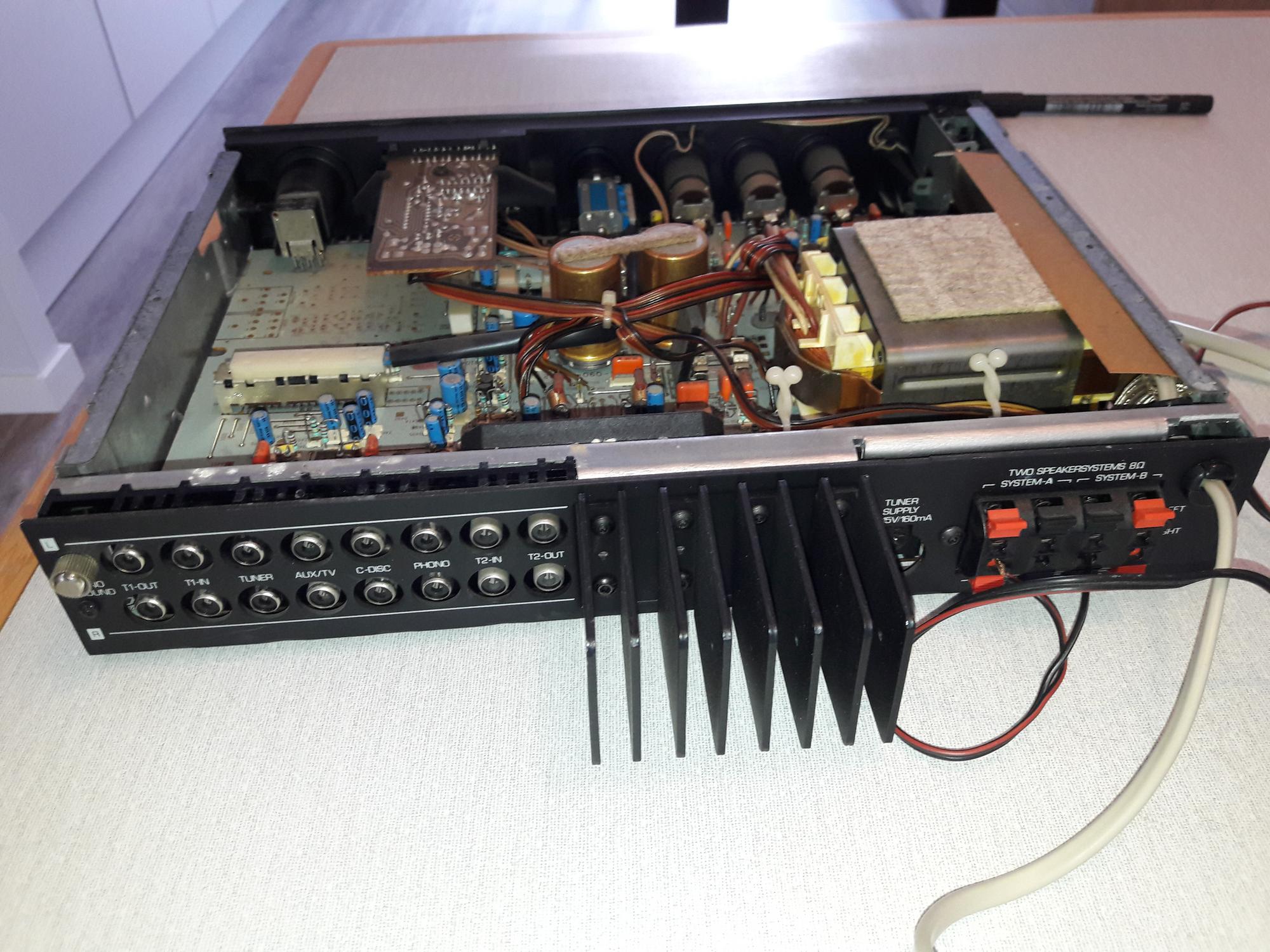

Beste mede hobbiesten,
Mijn oud buurman heeft mij een philips FA433 gegeven voor niets. Hij heeft namelijk kuren. Ik vind het altijd wel leuk om een poging te wagen zoiets te repareren, maar ik loop enigsinds klem.
Het probleem:
- Als je hem aanzet is na enige vertraging (1-2 seconden) een knal te horen door de luidspreker. Als je hem uitzet hoort je direct 2 knallen. Ik heb de scoop op de luidspreker gehad en het ziet er ongeveer zo uit.
- Ik merk ook dat er een klein ruisje in de luidspreker zit. Enkel te horen als de muziek even echt stil is. Dit is ook storend.
Verder doet hij het goed. Ik was nu al best onder de indruk van de geluidskwaliteit. Daarom wil ik toch wat meer moeite doen om te repareren.
Ik heb de service manual gevonden en heb er al een uur of 2 naar gekeken. Gaf me veel respect voor de oorspronkelijke ontwerps.
https://fransseo.home.xs4all.nl/Foto's/Tijdelijk/Philips%20verste…
Ik moet eerlijk toegeven dat ik er niet genoeg van begrijp om uberhaupt te weten waar te beginnen. Het ding geeft mij het gevoel dat bepaalde voedingsspanningen niet in balans zijn (de positieve en negatieve) maar dat is gokwerk van mijn kant. Het viel me wel op dat de twee grote condensatoren (+35V en -35V) nogal verschillen in hoe snel ze leeg lopen als de stroom eraf gaat. De negatieve valt veel sneller weg. Of het normaal is of niet, geen idee.
Alle componenten op de printplaat zien er optisch gezond uit.
Kunnen jullie mij een richting op wijzen?
Het enige wat ik op dit moment zelf kan doen, is blind condensatoren vervangen op de hoop dat er een kapotte condensator tussen zit.
Heel veel dank als jullie hier naar willen kijken

Hij heeft geen inschakelvertraging, de plop bij het in en uitschakelen is normaal. Je kan een inschakelvertraging toevoegen als je je er aan stoort.
De twee voedingselco's kan je op capaciteit meten. Ik zou denken dat er op de negatieve juist minder belasting zit en die trager leeg moet lopen, effe meten is dus een goed plan.
De ruis? Kan normaal zijn. Meet eens hoeveel mV dat is met je scope. Het is een STK versterker, dat waren niet de topklasse versterkers. Gewoon prima, maar niet geweldig.
Bekijk dan ook even goed of er geen oscillatie is.
Ik zou eens beginnen met het meten van de voedingsspanningen en de rimpel op die voedingsspanningen. Is de rimpel groter dan een paar 100 mV dan zijn de buffercondensatoren duidelijk minder aan het worden.
Dan kun je eens meten of er op de uitgang een gelijkspanningscomponent staat. Als dat er is, is er iets mis met de uitgangscondensator of de balansinstellingen van de versterker.
En zo stap voor stap verder.
Gewoon maar wat dingen gaan vervangen lost meestal de problemen niet op. De problemen die er inzitten worden door deze acties vaak juist ondergesneeuwd, of er worden problemen bijgemaakt.

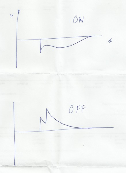

De knal:
Fijn dat je verifieerd dat hij geen inschakelvertraging heeft. Ik kon dit ook al niet vinden in het schema.
De knal is niet (geheel) normaal. De vorige eigenaar vertelde mij dat de versterker dit pas is gaan doen een paar maanden terug. Dit icm met een harde 50Hz brom was de rede de stereo te vervangen. De 50Hz brom blijkt niet in de versterker te zitten maar in rand apparatuur die ik niet over heb genomen want ik heb nog geen brom gehoord.

Dit is me een vreemd verhaal. Ik wou een meting gaan doen voor jullie en kwam toen achter een bizar probleem. Ik had mijn audio signaal op de TV-AUX ingang zitten. Echter, als je hem op de tuner zet krijg je het TV-AUX signaal ook nog een beetje te horen……. Die zijn dus gelinkt intern. Als ik een gok moet doen is de selector niet zuiver meer.
Dus ik heb mijn bron nu zitten op CD ingang, die is wel zuiver. Dit klinkt al een stukkie beter. Dan bleek mijn bron ook nog eens een slecht apparaat te zijn. Dus even een betere laptop er aan gehangen en toen was het geluid alweer zeer acceptabel.
De ruis meting op de uitgang van de versterker met een luidspreker eraan zit in de +-0.005V range zonder laptop op de ingang. Met laptop gaat dit naar +-0.05V. Als ik mijn oor op de luidspreker leg hoor ik de ruis. Dit stelt niet veel meer voor dus.

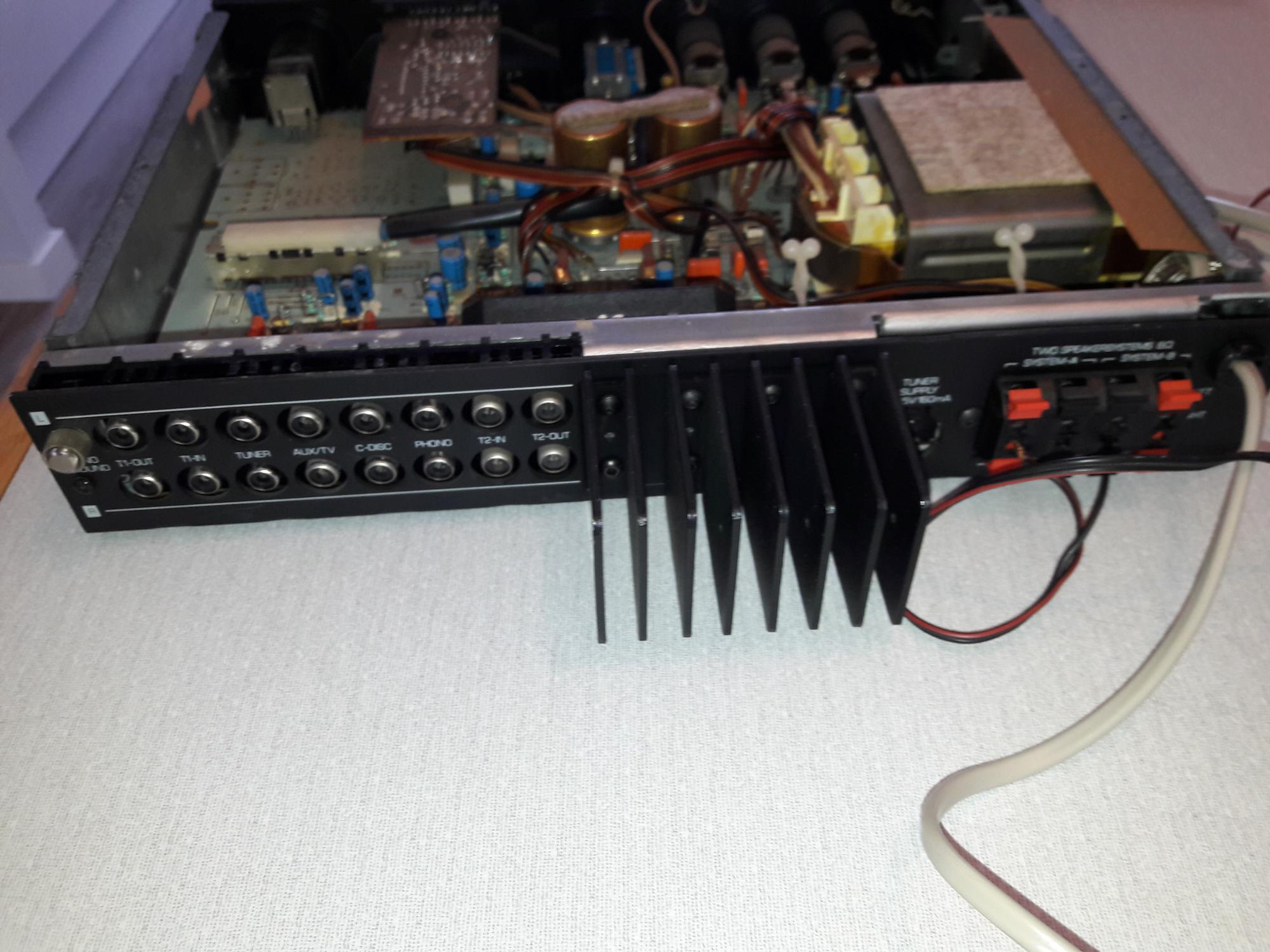

Het enige wat ik uit de foto's haal is dat het een Philips FA443 is.
De servicemanual zou voor ons veel intressanter zijn.
