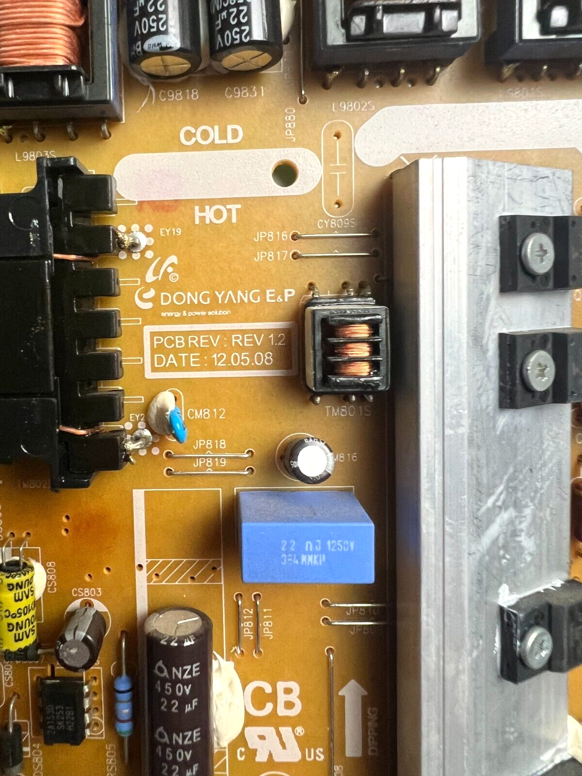

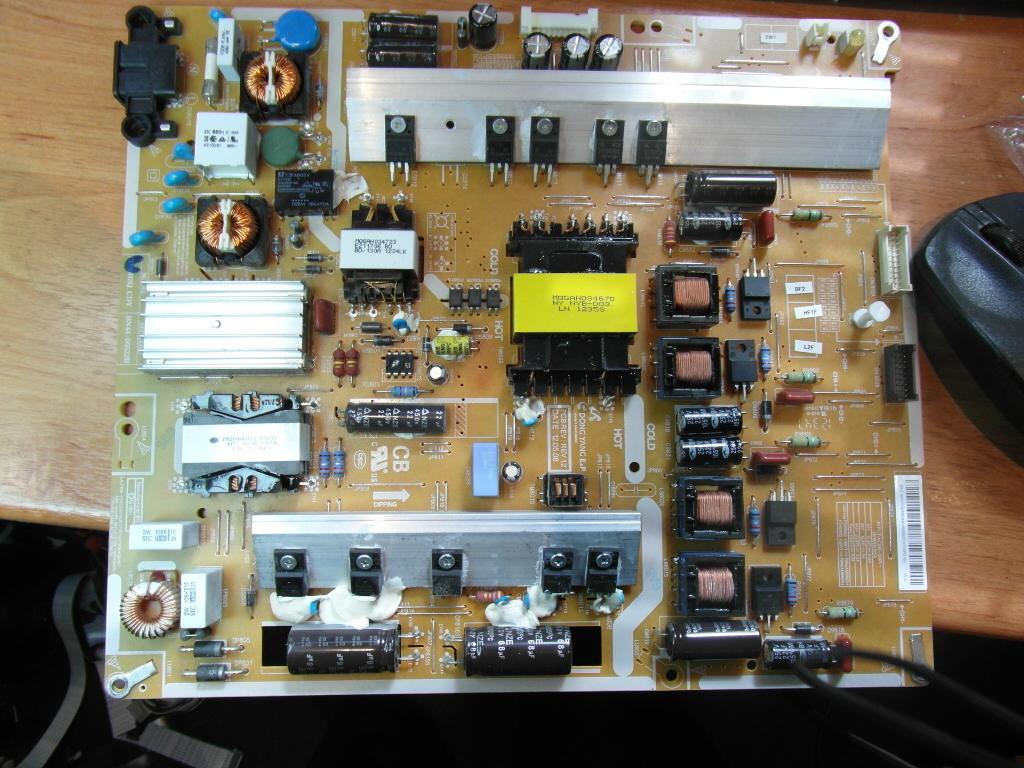

ik heb hier een voeding van een samsung ue46es8000 waar van een ic in rook is opgegaan .
het type van de ic is niet meer leesbaar.
betreft ic voor de standby voeding .
iemand een idee welk typenummer deze ic heeft ? en mogelijke oorzaak dat deze kapot is gegaan ?
board nummer is bn4400522bdc
Goed zoeken in het apparaat: vaak zijn de stukjes (met opdruk) nog wel ergens te vinden...
Anders schema rond het ic optekenen, dat geeft mogelijk info over het type.

Ik heb even zitten bladeren, en een lijst met-onderdelen gevonden. Allemaal 1005 weerstandjes en condensatoren. Ook chips als een 1G17. Maar ik zie niet zomaar dat powersupply ding.
ik heb ook gezocht op het aantal pinnen: 8. Zoek op 8p en je vind chips met 8 pins, 28, 68, tot wel 1188 pins. twee SO-8 (maar dit is DIP-8).
Ik denk dat het powersupply board er als "1 onderdeel" op die lijst staat.
In sommige schema's een UC3844, maar dan zou je na moeten lopen of dat klopt qua pinning. (je ziet bijna geen DIP meer in Samsung)

Hier heb ik een site gevonden waar ze zo'n bord verkopen, met zoom functie.
Ik kan het nummer net niet goed lezen, iets van A1550 of zo:
https://www.lcd-tv-parts.com/samsung-bn44-00522b-bn4400522b-ue46es8000…
Misschien dat iemand met wat enhancement van het beeld de nummers kan recoveren?

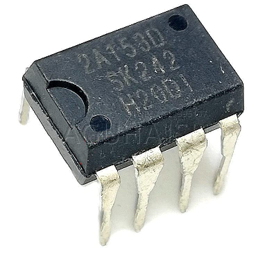

Hier een nog betere foto:
https://i.ebayimg.com/images/g/wcUAAOSwzcpltWB6/s-l1600.png
Op die foto lees ik:
2A1530
SK253 -> is een datum code denk ik
H22B1 of H2281 ?? -> Lijkt ook een code?

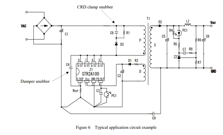

Er is zelfs nog een datasheet van te vinden...:
henri62
Het laatste character was dus een D en geen nul. De vraag is nu of die chip ergens los te krijgen is.
Electronica archeologie op zijn best
[Bericht gewijzigd door henri62 op (22%)]
Op maandag 22 april 2024 14:55:22 schreef henri62:
Het laatste character was dus een D en geen nul. De vraag is nu of die chip ergens los te krijgen is.Electronica archeologie op zijn best
Blijkbaar: Hier
Kost bar weinig. Dus bestel een paar om te proberen. Probeer wel eerst de andere defecte delen er uit te halen. Anders sneuvelt hij gelijk weer.

Als de mosfet in de chip, bijvoorbeeld door een spanningspiek op het net (b.v. een stofzuiger uitgezet veroorzaakt een inductieve piek) daar kan de mosfet in het chipje van sneuvelen. Dat ding wordt dan kortsluiting en even later loopt er een 100A door het chipje. Die 23kW daar wordt ie redelijk snel warm van en dan worden wat processen in gang gezet.... Het resultaat heb je waargenomen.
Lijkt me een aannemelijke hypothese. Vooral wat de oorzaak is van het initieel kapot gaan is "twijfelachtig". Dat ie even VEEL meer dan 1W te verstoken heeft gehad, staat wel vast.
Het is een behoorlijk "alles-in-1". Er zijn dus geen externe mosfets of gate drivers die de "boosdoener" kunnen zijn. De passieve componenten gaan zelden kapot. Maar kijk even wat er in het "deze chip maakt kortsluiting" pad zit, of je daar nog schade kan vinden....

De ICs sneuvelen wel eens vaker spontaan door spanningspiek, meestal doordat filtering te slecht is van het net...
even een eind update :
ic binnen gekomen en geplaats , tv doet het weer naar behoren .
ic is dus spontaan gaan hemelen
iedereen bedankt voor de hulp
