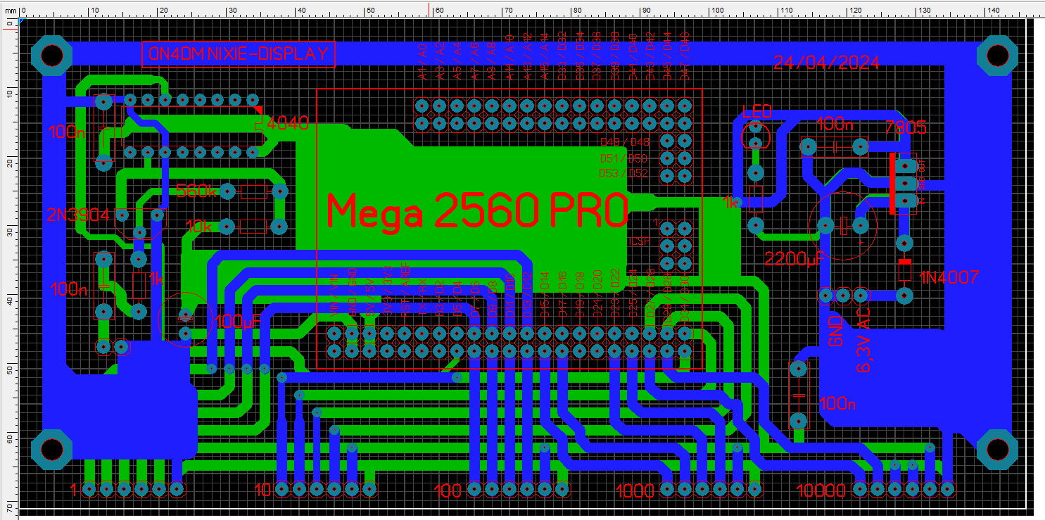

ik heb een schakeling gebouwd met 5 nixiebuisjes. De codes zijn in BCD. Van één buisje moet enkel 0, 1 en 2 kunnen oplichten. Ik heb voor dit buisjes enkel de signalen A en B nodig. (C en D aan massa). Tussen arduino nano en buisjes gebruik ik de Russische equivalent van de 74141.
Nodige digitale uitgangen: (4 x 4) + (1 x 2) = 18 DO's.
Ik heb gekozen voor de arduino nano. deze heeft 21 DO's.
Probleem als ik D0, D1, D20 of D21 gebruik zijn er problemen met de BCD codes. Ik kan maar 17 van de 21 DO's gebruiken. Dat is net één tekort. Iemand tips hoe ik die 4 probleem DO's als volwaardig kan gebruiken ?
Wat is het probleem?
D0 en D1 zijn de seriële poort. Die kan in het programma dan dus niet meer toegepast worden.
A6 en 17 zijn analoog only, dat werkt dus niet.in uw code zou je ze toch gewoon analoog hoog of laag kunnen zetten.
nee, werkt dus niet, zijn analog in only
gebruik je ergens serial? indien niet zou je DO en D1 wel moeten kunnen gebruiken. als je serial.begin definieert, neemt die deze poorten over
EDIT2: hmmm, net getest, werkt ook niet

ik heb intussen een andere pcb getekend. Met als arduino de 2560 pro. Voor ik deze ets hier de lijst met DO's die ik heb gebruikt. Ik neem aan dat de keuze ok is . 6,7,8,9,10,11,12,13,15,17,23,25,26,27,28,29,30,31.
D5 laat ik vrij omdat deze gebruikt wordt voor de timer.
Het is aan te raden, alvorens tijd te steken in het ontwikkelen van een print, een prototype of proof-of-concept in elkaar te zetten. Het is gewoonlijk lastig om puur op basis van alle documentatie zeker te zijn dat er niets vergeten is.
In geval van een nixie-klok, opgebouwd rond een 'Duino en een losse RTC kan het dan bijvoorbeeld gaan om:
- Pinnen voor knopjes hebben afdoende pullups en eventueel filtering.
- I2C hardware werkt betrouwbaar.
- Alle uitgangen voor het display werken.
- Hoogspanning en 3,3 V kunnen voldoende stroom leveren.
- Logische levels sluiten aan.
- etc.
Zelf maak ik voor een one-off gewoonlijk geen print als dat niet nodig is, maar dat is ook net waar men plezier in heeft.
Ik vind een printje leuk. Het knoeien met draadjes is niet aan mij besteed. Ik laat de printjes maken in China. Jammer dat er steeds vijf moeten worden gemaakt. Maar als ik kijk naar de prijs van de grondstoffen en de boortjes valt dit best mee. En doormetalliseren kan ik niet.
