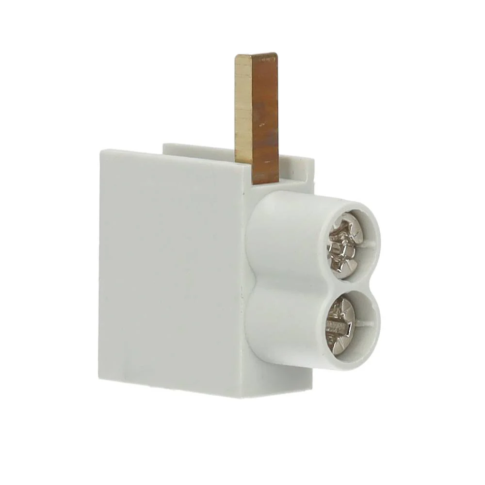

Nog een vraag: Waar kan ik het beste de aftakking maken naar de C20 automaat die linksonderin komt? Ga ik dat doen aan onderkant kracht alamat? Is dit dan handig om te doen met de Eaton aftakblokjes?
Bovekant hoofdschakelaar is niet mogelijk want daar zitten al twee afgaande draden.
Ik hoor het graag.
onderkant van de krachtalamat is de beste plek ja. je kunt ook een dubbele aderhuls nemen. die zet ik liever als die eaton aftakblokjes. die willen weleens gammel zitten door de drukkracht van de 6mm2.
Ik hou zelf ook meer van aderhulzen. Maar ik was even benieuwd naar de ervaringen met de aftakblokjes.
heb die blokjes altijd wel een stel bij. ze zitten in een 18mm automaat op de afgaande beter vast als in een krachtautomaat voor mijn gevoel. je hebt ook van die blokjes zodat je 25mm2 op een rits automaten kunt zetten met maar een gat voor 6mm2.
