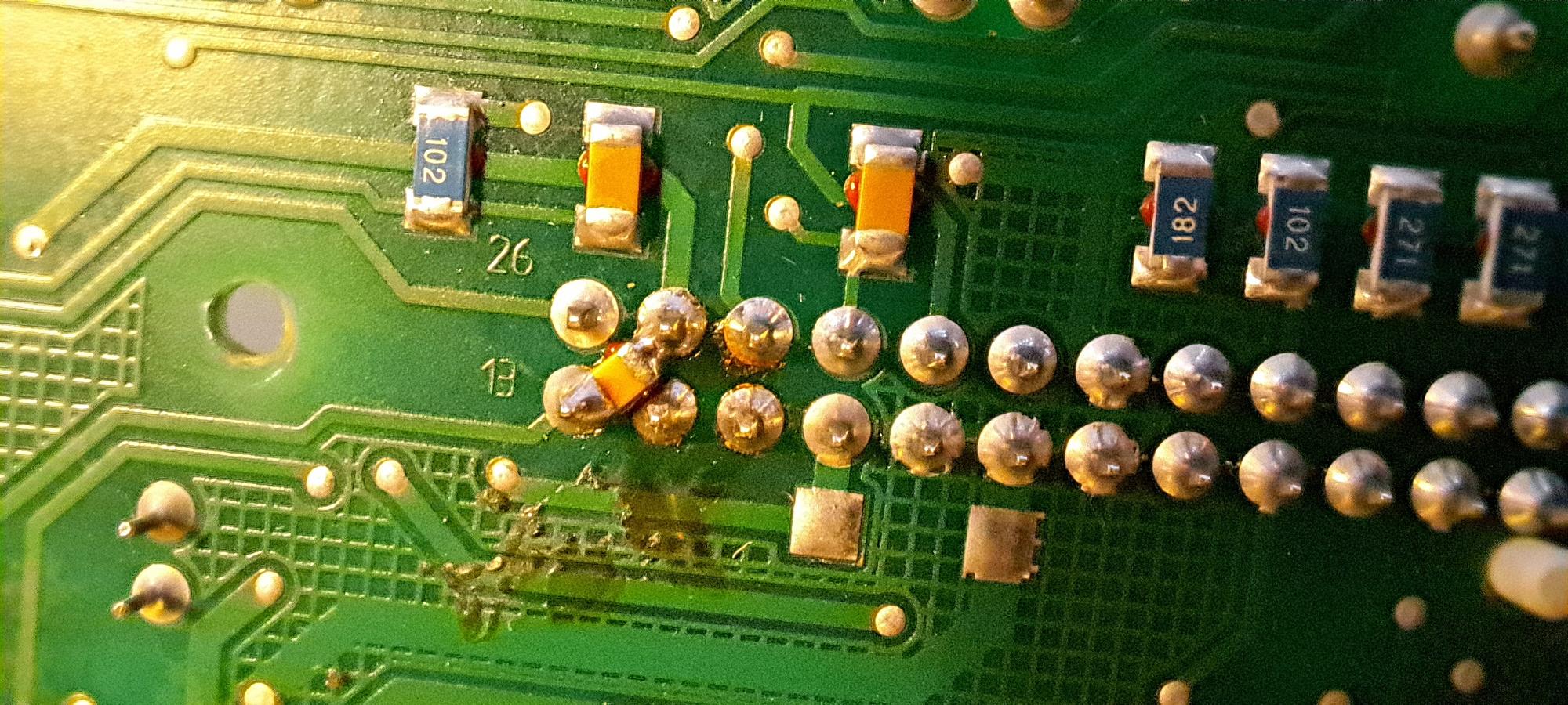

Ik heb een issue met de controls/display van m'n camper. Hij gooit telkens de zekering eruit, wat me natuurlijk aan kortsluiting doet denken.. Ik ben zelf geen expert op dit gebied, en ze zijn niet meer te vinden, dus voor ik 't zelf nog erger maak, ontvang ik graag de mening van experts..
Het gaat hier om de centrale "computer" van een camperbusje uit 1999.
Deze regelt de standkachel, koelkast, en registreert laadstroom/accuvoltage/waterstand etc. Deze zit met een 5A zekering geschakeld, en die tikt ie telkens kapot. Voor zover ik weet gaat de bundel die hierin steekt direct naar achter, maar daar heb ik de elektronica nog niet bekeken, moet ik toegeven.
De "computer" is van Westfalia, typenummer: 62 236 003 of 506 013. Ik krijg van beide geen alternatieven of schema gevonden, helaas..

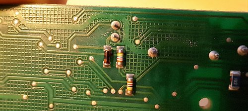

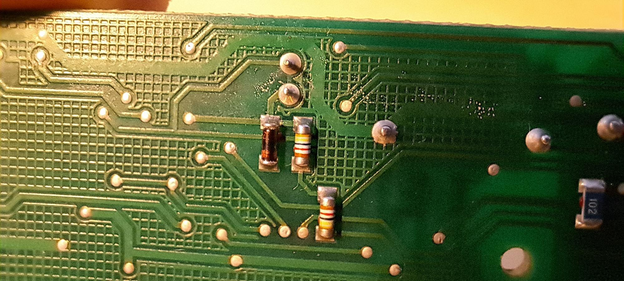

Ik vond zelf de weerstand en de verbinding in de bijlages een beetje dubieus, maar nogmaals, ik ben geen expert!
Heeft er iemand tips, of adresjes in de omgeving Eindhoven?

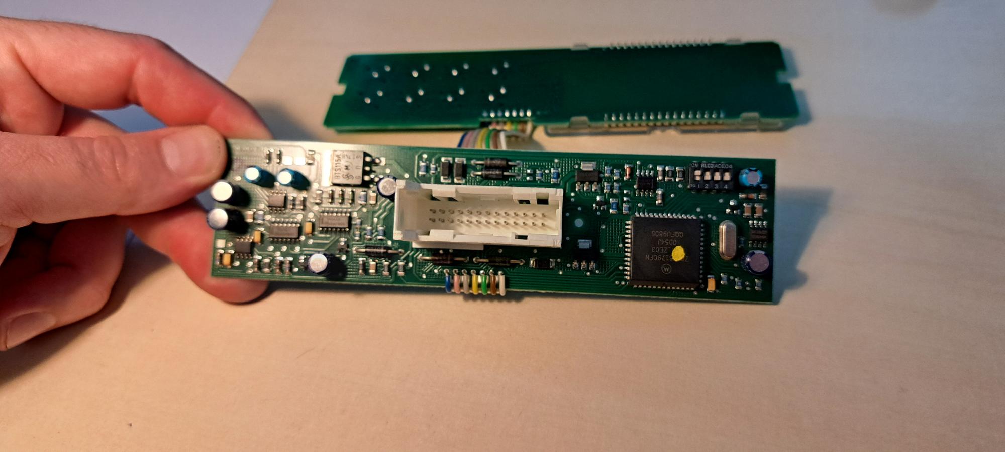

ik denk dat de display niet de oorzaak is, maar de print waar deze print met een kabel weer op aangesloten word. die zit ergens anders. daar kan een uitgang opzitten welke sluiting heeft en zo de boel kortsluit. zoek die controller print eens op, grote print met veel draden erop..
weardguy
Ik ga met testman mee: deze print/printen zijn waarschijnlijk de oorzaak niet, al vind ik die condensator (het is geen weerstand) die tussen de pinnen van de connector zit ook wel wat zo-zo bevestigd. Het is geen ongebruikelijke manier om een foutje in het ontwerp op te lossen, al zou ik dat in automotive-land niet zo oplossen maar gewoon met twee draadjes en de condensator ergens vastlijmen.

Ik denk ook dat het probleem ergens anders dan in die display zit.

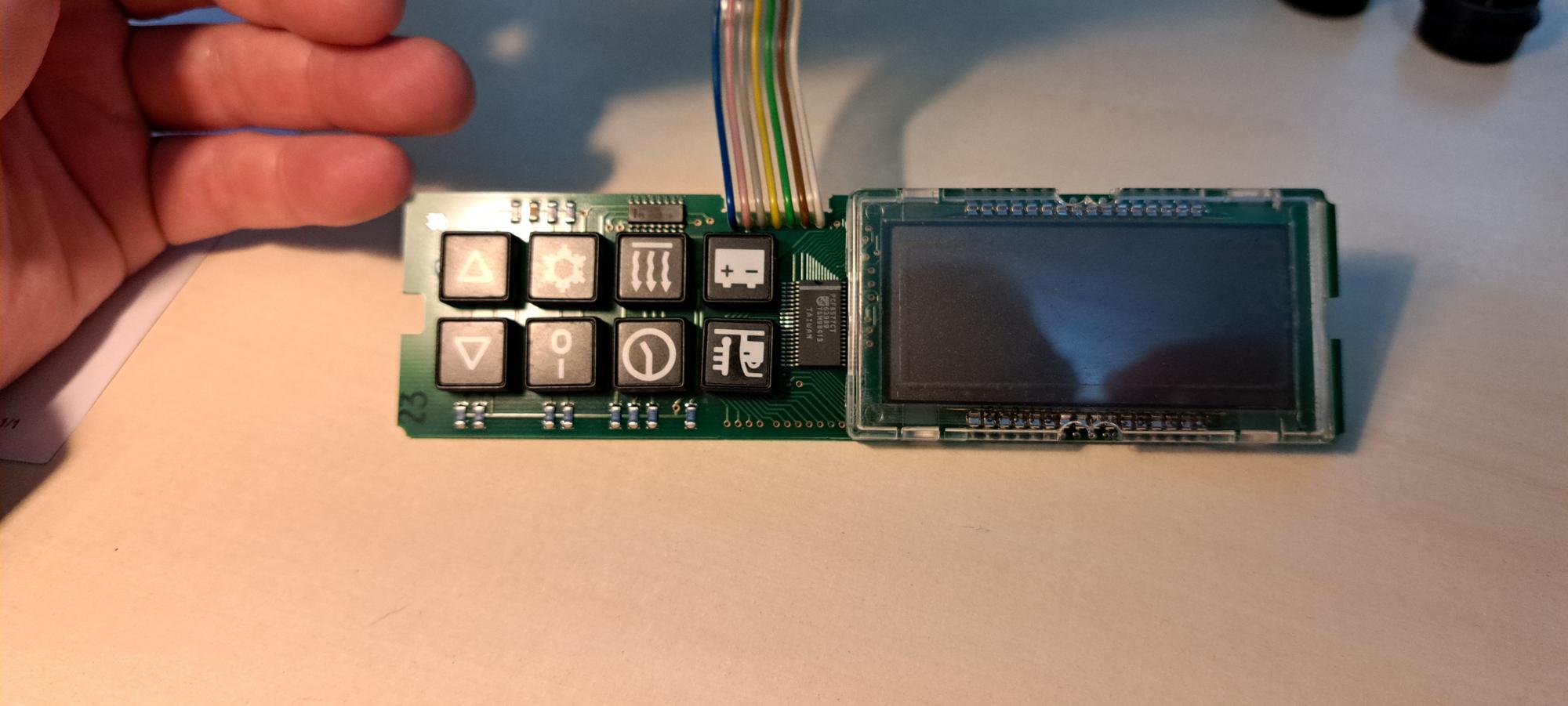

NB akkoord met @weardguy dat het mooie duidelijke foto's zijn, alleen had ik er graag ook eentje gezien van de front, dat zou kunnen duidelijk maken welke functies er zoal aangeboden worden. Merk en type zouden ook al kunnen helpen.

Een display gaat je hele net niet plat leggen hoor, wees maar gerust.

Veel te weinig info. Als die zekering bv 2A is zou het door het display kunnen komen en mag de zekering er niet uit gaan als display niet aangesloten is. Een kort gesloten clamp diode om defecte 5V regelaar behoren wel tot mogelijke daders voor het geval de sluiting zit in wat we hier zien.

Ik heb het oorspronkelijke bericht ook aangepast, en een foto van het frontje toegevoegd!
