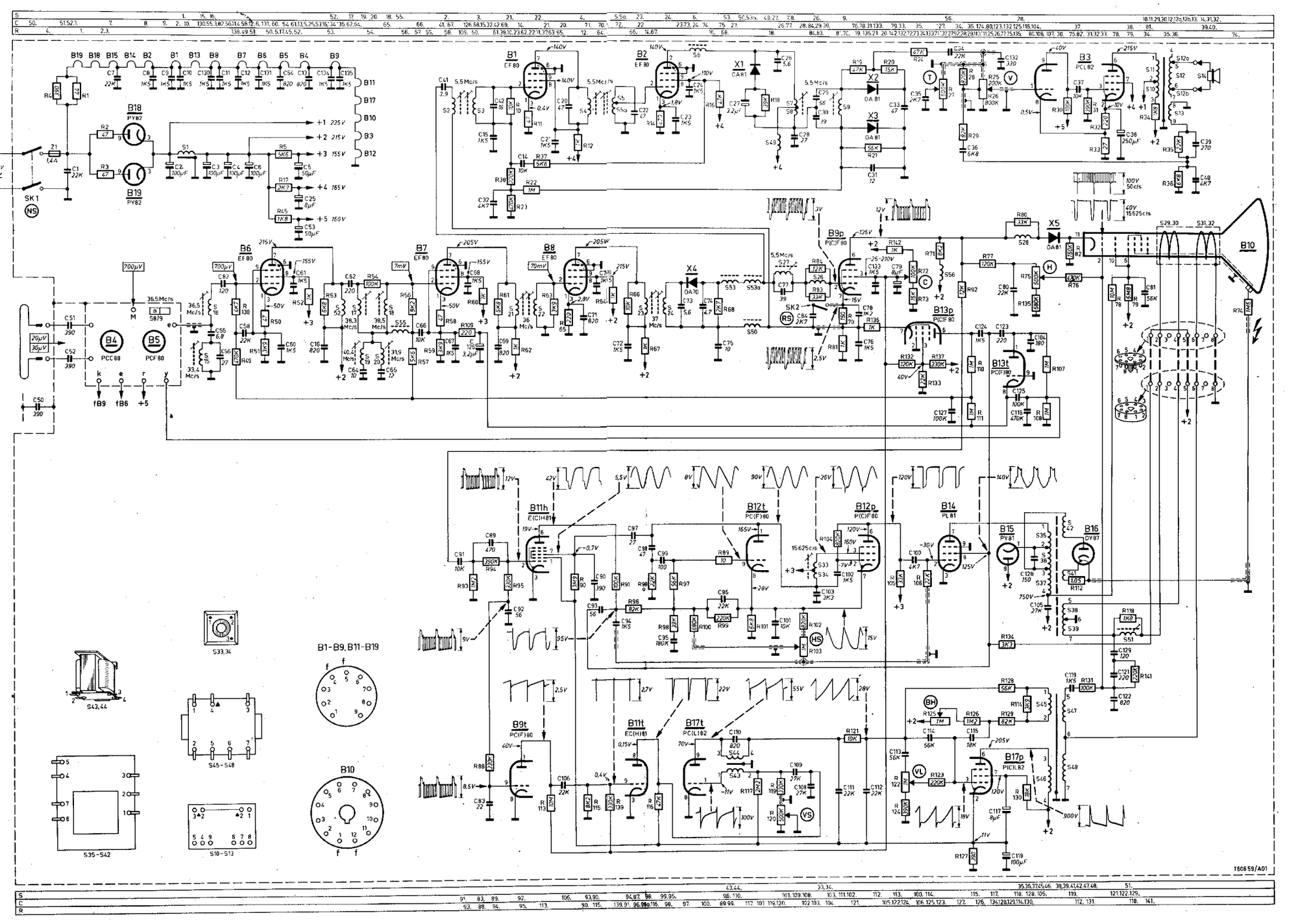

Ik heb inmiddels - (kan het niet laten) een derde oude Philips TV verkregen om deze op te knappen.
Een 17TX180U/19
Ik heb wel wat losse 'halve' schema's van de 03-versie.
Maar heeft iemand wellicht een documentatiesetje van dit toestel?
Het schijnt dat er vanaf de 03-versie best veel modificaties zijn geweest.

Deze? https://frank.pocnet.net/instruments/Philips/HR/TV/TV-docs/17TX180U/17…
Deze had ik inderdaad al gezien.
Het lastige hiervan is dat de schema's halve pagina's zijn. Wellicht kan dat met fotobewerking worden gecombineerd. Ik ben niet zo handig met die foto-pakketten.
Grappig is dat een van de modificaties was dat de video eindbuis PCF80 zou zijn vervangen door een PCL84. Maar deze heeft een afwijkende pinaansluiting; dan zal dat ook voor de bedrading uit moeten maken.
Dit toestel heeft er nog een PCF80 in zitten.

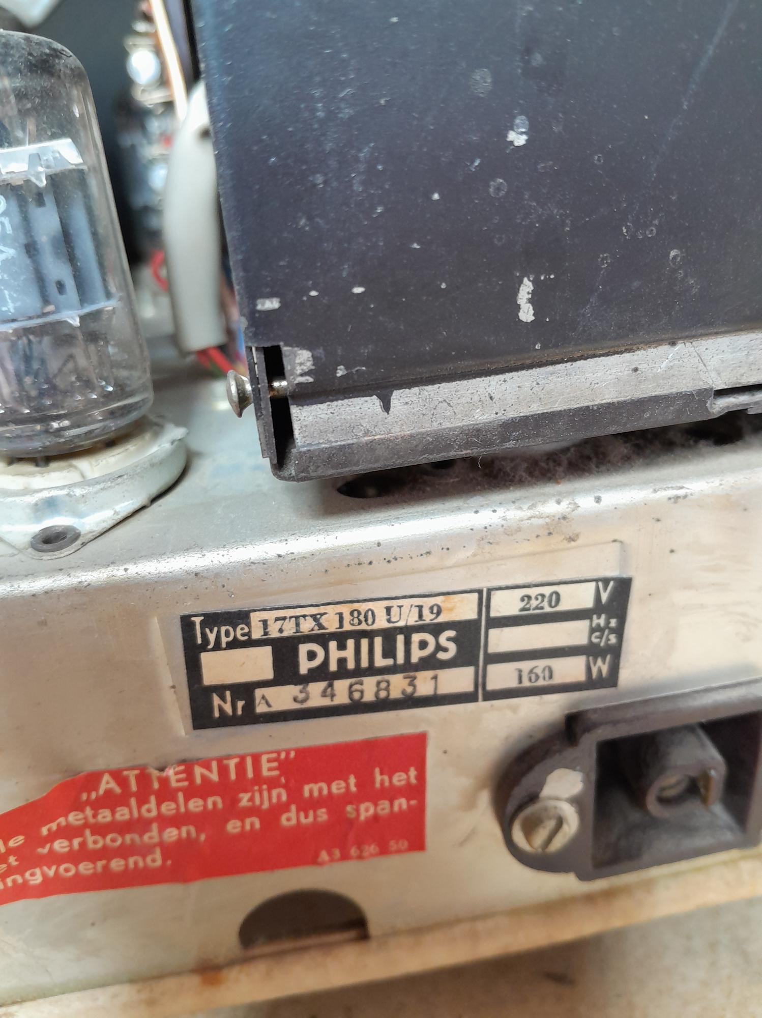

Dit toestel (17TX180U) is blijkbaar uit 1957. de 17TX210A bijvoorbeeld uit 1958. Men was wel bezig om de schema's steeds te wijzigen.
Gebruikt men bijvoorbeeld voor de video-eindbuis een PCF80, dat werd een PCL84 en later in de 17TX210A een EF80.

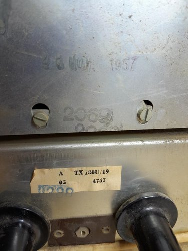

Dit zijn de stickertjes:

Ook latere toestellen met uitvoeringsnummer /19 hadden dat nog. Dit was om te voldoen aan de keuringsvoorschriften van Semko (de Zweedse versie van onze KEMA).
Dat waren de verschillen tussen de productiestand (het nummertje A05) en type chassis die niet echt afhingen van het uitvoeringsnummer.
Productiestand A05, dus de 5e grote productiewijziging van het TX180U/19 chassis sinds begin productie in Eindhoven. Weeknummer van het stickertje is 1957 week 47, dus dat correspondeert met het datumstempel (stickertje wordt er iets later opgeplakt, ik heb de datum niet opgezocht maar het is allebei rond die tijd).
Op het plaatje van de kanalenkiezer staat ook een stempeltje: 27 november 1957.

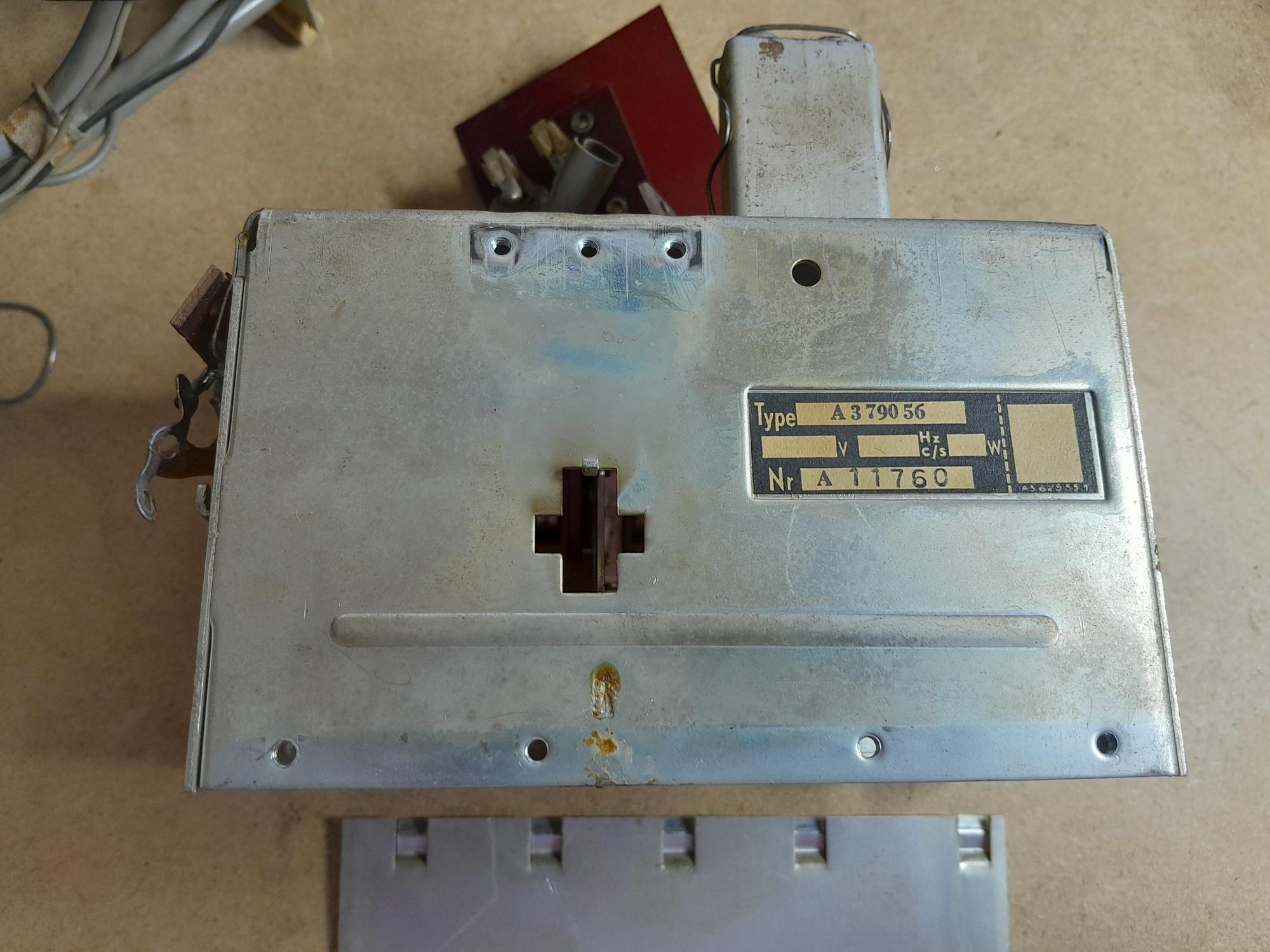

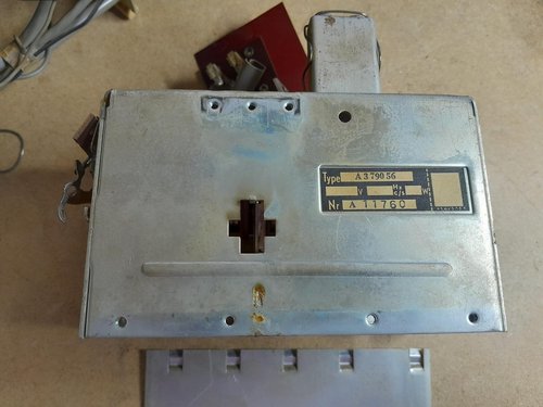

Nu ik het er toch over heb: Bij alle toestellen die ik had was het absoluut nodig om de kanalenkiezer te reinigen en de contacten schoon te maken.
Want anders was elke aanraking van de knop al merkbaar.
Dus heb ik hem maar losgehaald, zodat ik overal bij kan.

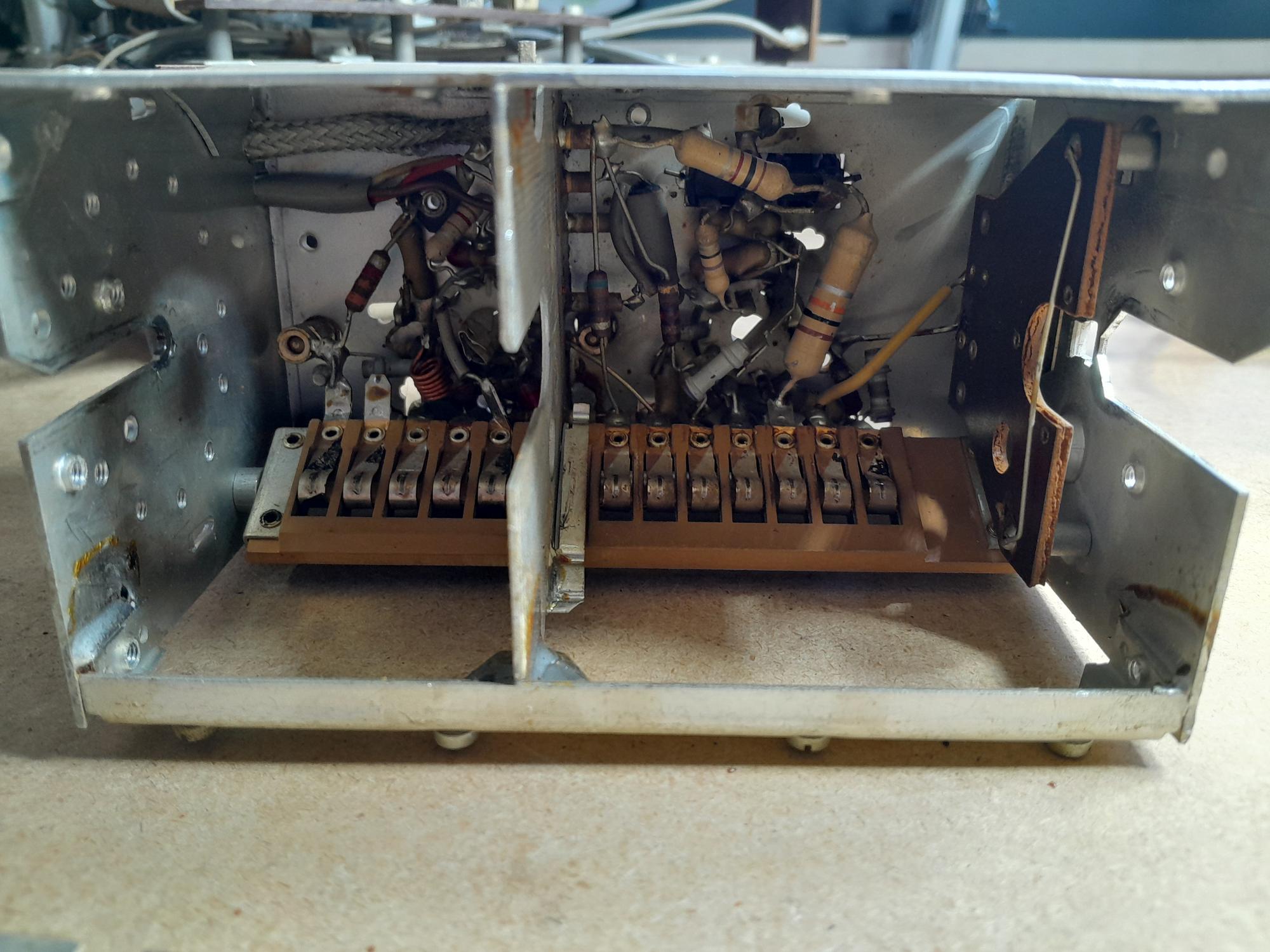

Nu ik hem toch open heb, zou ik alle hoogohmige weerstanden daarin willen meten. Maar van sommige weerstanden is de kleurcode al niet meer zichtbaar, of vaag.
Het zou mooi zijn als er ergens nog een schema hiervan is te achterhalen. Ik heb er wel; eentje gevonden op internet, maar dat is een andere (wel met dezelfde buizen).
Volgens het stickertje is het een A3790 - 56.
Wellicht heeft iemand die?
Een fiberpen is een laatste redmiddel. Je trekt krasjes in de contactoppervlakte waardoor je een abonnement krijgt op herhaalbehandelingen door snellere vervuiling en oxidatie.
Speciaal voor deze contacten is Tuner 600 spray in de handel. Gewoon sproeien en direct ronddraaien. Het verdampt heel snel, en dat is ook wat je wilt in dit soort gevoelige onderdelen.

Tuner 600 bestaat idd al sinds de jaren 60 (1966?) speciaal voor trommeltuners, zoals deze. Nu bevat dit vooral een spoelmiddel en een héél klein beetje (echt heel weinig) contactolie. Ik denk dat het zelfs voor de fabrikant een misterie is waarom dit product zo populair blijft, zelfs al zijn trommeltuners al 60 jaar uit de mode. Gelukkig maar voor Bavelt, het is er nog steeds. En anders is spoelen met isopropanol ook al heilzaam.
Geen krasjes maken, blijf je zien onder het gewapende oog, bijv. een microscope. Flips had destijds speciaal vet, rose van kleur, wat de contacten van de kk beschermde. Lenspapier voor objectieven geeft geen krassen.

Op zaterdag 4 mei 2024 17:17:18 schreef Arco:
Is dit schema niet hetzelfde?:
Kontakten kun je mooi reinigen met een fiberpen...
Ja, dit is hem wel volgens mij.
Waar kan ik zulke documenten vinden?

De contacten op de 'blokjes' in de kanalenkiezer waren dof. Ik heb ze gewoon opgepoetst met een wattenstaafje en doekje met wasbenzine. Ze glimmen nu allemaal weer.
