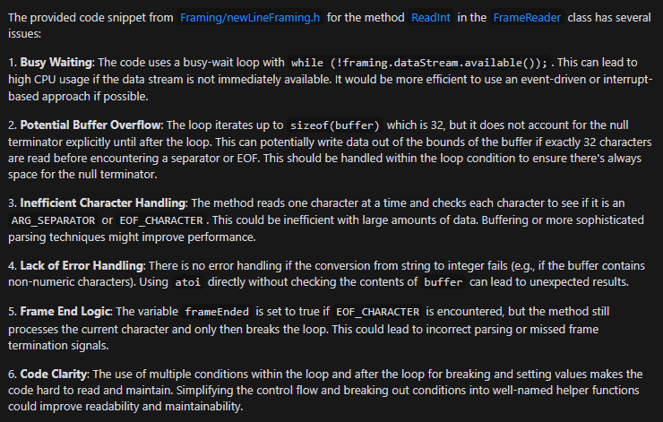

De cursor tool van eerder vind ik echt heel erg handig. Bijvoorbeeld, ik maak de prototype:
IArgumentReader& ReadInt(int& value)
En hij stelt, tijdens het typen van de functie naam, het volgende voor:
if(frameEnded)
return *this;
char buffer[32];
size_t i = 0;
for(; i < sizeof(buffer); i++)
while (!framing.dataStream.available());
char c = framing.dataStream.read();
frameEnded = c == EOF_CHARACTER;
if(c == ARG_SEPARATOR || c == EOF_CHARACTER)
break;
buffer[i] = c;
buffer[i] = '\0';
value = atoi(buffer);
return *this;
Ook leer ik er een hoop van, hij stelt soms elegantere oplossingen voor die ik zelf anders voor ogen had, of gebruikt functies die ik nog niet kende! Eerlijk is eerlijk, het gaat ook wel eens fout. Zo heeft hij wel eens een algoritme 'geoptimaliseerd' naar iets wat niet kon werken. Dus blijf wel scherp!

@hardbass: wil je een lijst van bugs in die code? Het zijn er nogal wat.
Door illustreert precies mijn eerdere argument: hooguit zo goed als een slechte programmeur. Handig als je een slechte programmeur bent (of alleen even snel iets voor de hobby maakt), maar die code is niet van een kwaliteit die ik zou eisen voor professioneel gebruik. Als je het met de hand moet gaan fixen, kun je het net zo goed in één keer zelf goed schrijven.
Naar mijn idee is een dergelijke tool dus leuk voor beginners, met steeds minder toegevoegde waarde naarmate de kennis en ervaring van de programmeur toeneemt. En laat je nou juist die kennis en ervaring nodig hebben om te begrijpen welke aspecten van die code goed en slecht zijn.

Mijn stukje code was misschien niet helemaal het juiste voorbeeld. Ik ben niet tevreden met wat hij hier gemaakt heeft. Maar om nu alleen iets te laten zien wat wel goed gaat, vind ik ook niet helemaal eerlijk. Zomaar voor de grap heb ik eens aan hem gevraagd wat er allemaal verkeerd is aan de code. Zijn antwoord:
(Jammer dat CO geen markdown ondersteund, dus ik maar even een printscreen gemaakt.)
Nu is die busy waiting een keuze van mij, (dit moet straks een semaphore worden) maar de punten vind ik wel terecht. Hier is de code die hij voorstelt.

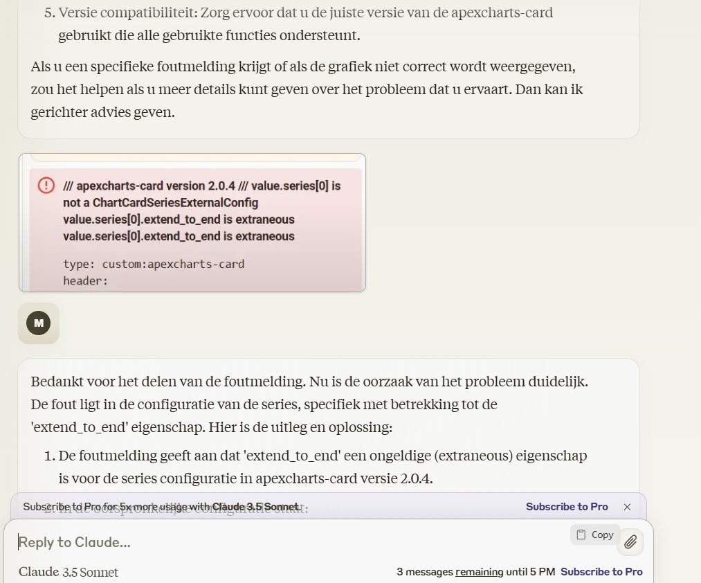

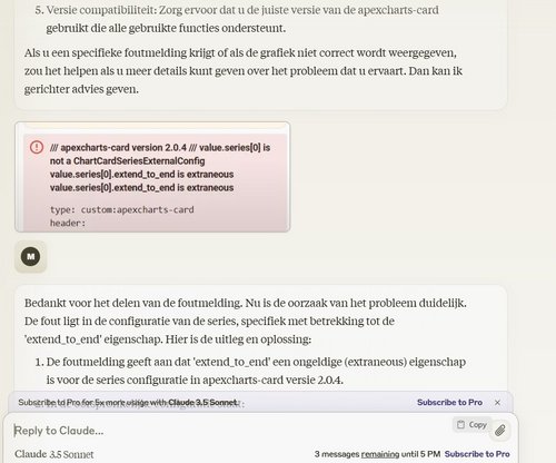

Ik ben beginner in het werken met home assistant (ik ben zelf heel zeker geen programmeur of IT'er) en probeer om mijn energiedashboard op punt te zetten met de energieprijzen vanuit Nordpool. In combinatie met apexcards voor een mooi grafiekje.
Wilde niet lukken met de yaml-code, er kwam een vage foutmelding.
Code gekopieerd naar Claude 3.5 en de vraag gesteld wat er fout kon zijn.
Er bleek niet echt iets fout in de code maar Claude 3.5 meldt: als u mij de exacte foutmelding geeft kan ik misschien verder helpen.
Ik maak een printscreen van de foutcode en upload die naar Claude 3.5 (tekst zelf selecteren en knippenplakken lukte niet)
