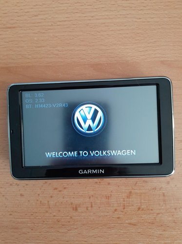

Ik heb het sterke vermoeden dat deze Garmin speciaal is gemaakt voor Volkswagen. De Garmin software detecteert hem dan ook niet als Garmin.
In Windows zie ik het ding wel als een schijf met zijn bestanden. De USB drivers zijn dan ook goed.
Ik heb wat alternatieven geprobeerd zoals Garmin Webupdater, maar die herkent hem ook niet.
Eigenlijk gaat het me om een nieuwe kaart van Nederland. Die er nu in zit is van 2013. De auto is van 2015.
Ik heb wel een update kunnen ophalen op een SD-card, maar die .exe die daar op staat draait niet op Windows.
Een andere zoektocht gaf aan dat je deze zou moeten updaten met het programma Fresh. Die is echter niet meer te downloaden en de Fresh-server zou ook uit de lucht zijn.
Misschien is het mogelijk om een 'Netherlands.map' op de kop te tikken die ik dan overschrijf (en hopen dat deze software ermee draait)?
Heb jij die wellicht?

De laatste heb ik geprobeerd. Maar ook deze tool zegt dat er geen herkenbare apparaten zijn aangetroffen. Wel ziet hij de schijf G:\Navigon maar kan er niks mee.
Als je het apparaat aanzet komt er ook pontificaal
"Welcome to Volkswagen" in beeld en niets van Garmin.
Vervolgens Garmin Support gebeld, die geeft aan dat hun samenwerking met VW is beëindigd en dat ik mijn pogingen voor updates wel kan staken...

Ik heb na lang speurwerk een oplossing: een backup van het apparaat met de bestanden van 2020.
Dat is tevens de laatste versie die is uitgebracht.
Deze zijn met de Windows verkenner op het apparaat te installeren, zonder aanvullende software.
Mocht iemand met hetzelfde probleem zitten, dan stuur me maar een PB. Dan heb ik de oplossing.

De oplossing van forumlid Bavelt (een paar berichten hiervoor, dd 13 mei 2024) werkt voor mij perfect. Mijn kaarten zijn nu vijf jaar jonger. Dus dank aan Bavelt.
Ook bij mij werkt de oplossing van Bavelt perfect, mijn kaarten zijn nu 7 jaar nieuwer. Nogmaals dank Bavelt!
