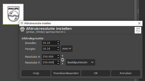

Ik wil een frontplaat maken met Frontdesigner. Dat gaat wel goed, alleen bitmaps gaat niet goed.
Schijnbaar verwacht Frontdesigner een 300dpi bitmap, en Paint maakt 96dpi bitmaps aan. (die worden dus meer als 3x zo groot...)
Hoe kun je dat aanpassen? (paint, 3d paint, irfanview kunnen dat zo te zien niet?)

De resolutie is de grootte. (een 96dpi plaatje is ruim 3x zo groot als een 300dpi plaatje, daarom heet 't ook "dots per inch"...
Wat ik wil bereiken is dat het plaatje op de juiste grootte blijft en niet drie keer zo groot wordt.
Bij Paint resize (downscale) blijft het 96dpi, alleen worden er pixels weggelaten, wat resulteert in een onbruikbaar lelijk plaatje...
Frontdesigner kan ook WMF/EMF bestanden aan, maar ik weet niet waar je die mee kunt converteren vanaf bmp/jpg/png...
Op zaterdag 11 mei 2024 15:43:58 schreef Arco:
De resolutie is de grootte. (een 96dpi plaatje is ruim 3x zo groot als een 300dpi plaatje, daarom heet 't ook "dots per inch"...)
Wat ik wil bereiken is dat het plaatje op de juiste grootte blijft en niet drie keer zo groot wordt.Bij Paint resize (downscale) blijft het 96dpi, alleen worden er pixels weggelaten, wat resulteert in een onbruikbaar lelijk plaatje...
Dat de resolutie de grootte is ben ik niet met je eens. Ik kan een plaatje hebben van 2.5x2.5cm op een 96DPI resolutie, die zal wel vrij grof zijn, of een plaatje van 2.5x2.5cm op een 300DPI resolutie die laatste heeft meer dots, of je moet met grootte bedoelen het aantal bytes.
meestaal laad ik een groot plaatje en schaal dat terug in de applicatie (afmetingen opgeven)
Maar eenplaatje wat na import te groot is kun je terug schalen in designer zelf
Je moet het andersom bekijken...

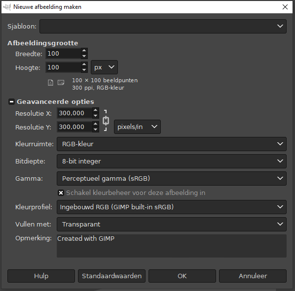

Het plaatje is 100x100 pixels, dat is een vast gegeven. (om het plaatje dezelfde kwaliteit te houden kun je geen pixels 'weggooien' of erbij verzinnen...
Als je nu print met 300dpi is het plaatje ruim 3x zo klein als met 96dpi.

Beter kun je de SVG vector versie downloaden , die is zonder verlies schaalbaar in wat _GJ bijvoorbeld suggereert in Gimp.
Bedankt,
Ik ga Gimp dan maar weer eens downloaden, heb het al eens geinstalleerd vroeger, maar vond het geen prettig progamma om mee te werken.
(linux-achtige interface die voor Windows gebruikers niet intuitief/onlogisch werkt)
Dat ben ik helemaal met je eens. Je moet er tijd in steken om er verder mee te komen. Ik ben een linux gebruiker en ik gebruik al sinds jaar en dag Gimp, maar in het begin heb ik er ook best lang over gedaan. Nu wil ik niet anders meer.

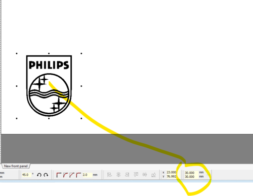

Ik begrijp het probleem niet, je kunt gewoon verschalen binnen Front- designer.
Je download het Plaatje in JPEG en haalt het binnen in Front- designer met de functie bitmap, als het Plaatje in Front-designer staat kun je hem verschalen naar de grote die jij wil.
Zal aan mij liggen (of aan de pas geinstalleerde update), maar rescalen werkt niet. Als ik het plaatje in de hoek vastpak kan ik het alleen ronddraaien...

Op zondag 12 mei 2024 13:40:00 schreef Arco:

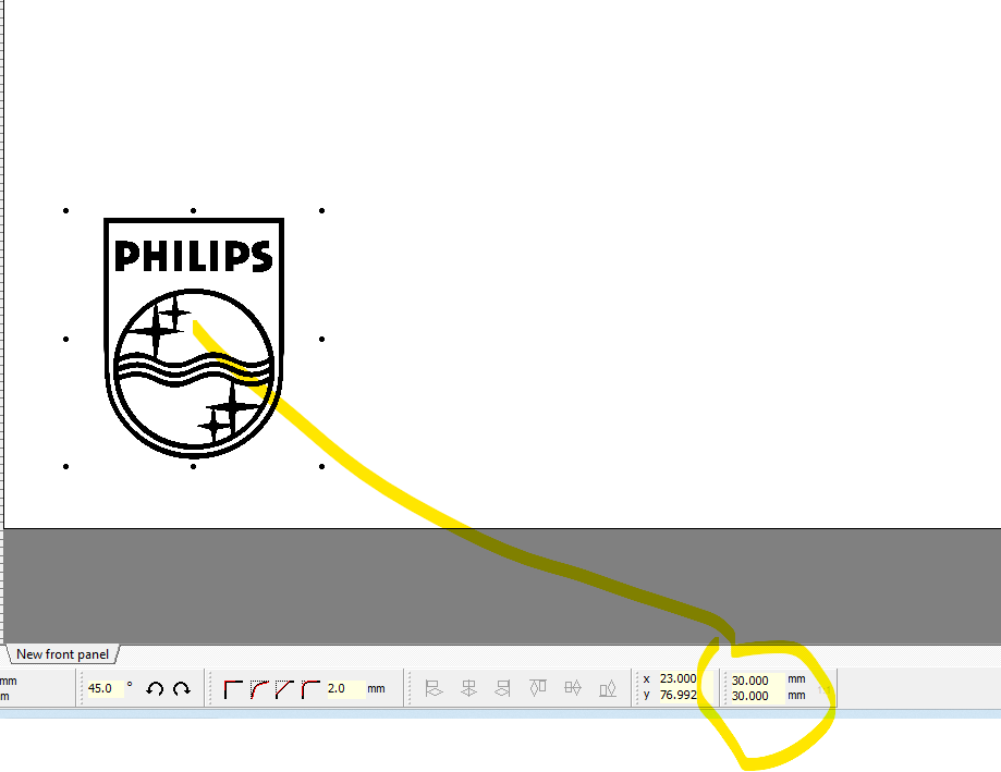

Als je het plaatje selecteerd, (aanklikt) kun je handmatig evt de getallen (maten) overtypen met een andere waarde.
Dus waar 30.00 staat kun je 15.00 oid typen.
Ik gebruik versie 3.0 zonder update onder W11.
Je zou evt kunnen proberen Hor/Vert los van elkaar te verschalen.

Op zondag 12 mei 2024 13:52:35 schreef Arco:
Ik ben gewend om de hoek van een plaatje beet te pakken om te rescalen...
Dat kan bij mij dus wel, maar ook zo als Bram laat zien.
