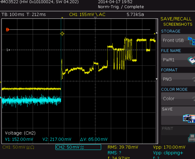

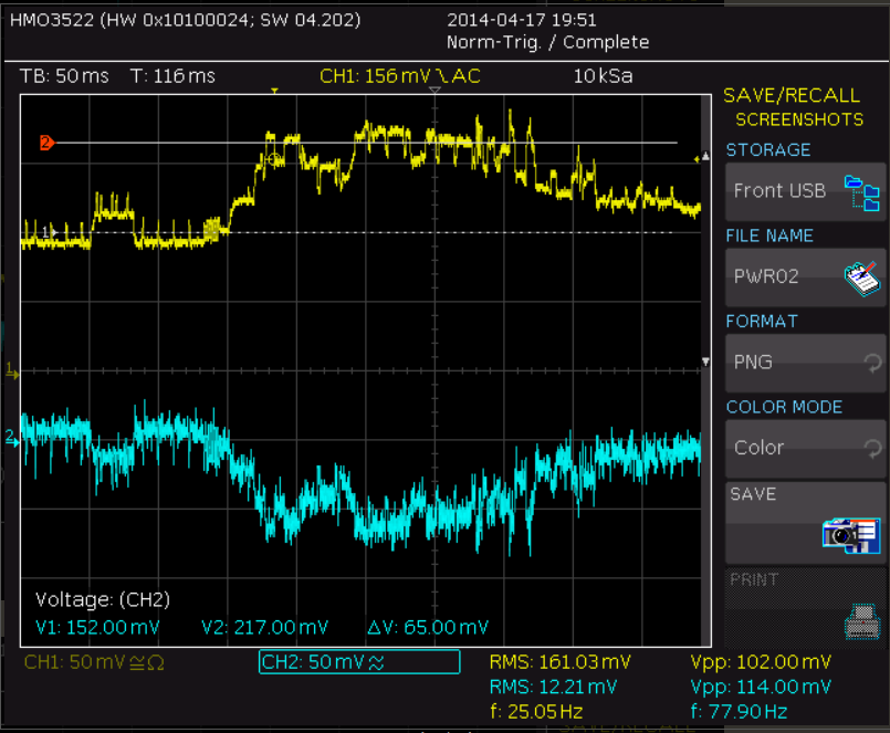

Op zaterdag 11 mei 2024 21:17:06 schreef fred101:
Hier wat metingen aan een raspberry. De stroomtang hier is een AC+DC met 80 MHz bandbreedte. Een clamp-meter is hier niet echt bruikbaar, zelfs een van 1000 euro niet.
Tja, als je een scoopbeeld nodig hebt is een klemmeter inderdaad niet heel handig, maar vergeleken met een gewone multimeter heb je toch exact zo veel informatie?
