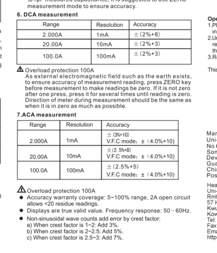

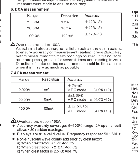

Ik ben dan wel nieuwsgierig wat bij jouw meter het ruisgetal is. En dan bedoel als je die genult heb welke waarde geeft het display dan aan. Die ik heb gehad gaf een waarde tussen de 15 en 22mA zonder verder iets te meten.
IK ben gewoon benieuwd of ze ondertussen al beter zijn geworden.
Die UNI_T staat gewoon op 0.000 nadat die is genuld. Kleine stromen van enkele mA gaat zonder probleem.
Dat nulpunt verloopt dan wel vrij snel, dus het is wel zaak om opnieuw te nullen voor een nieuwe meting.

Zou ik dit ding aanraden voor kalibratiemetingen? Nee, maar zelfs het laagste bereik is echt wel bruikbaar en ik kan de meter zeker aanraden. Het scheelt echt wel als je niet voor elke meting de schakeling hoeft te onderbreken. Hij is bovendien true-RMS, wat ik voor een stroomtang een meerwaarde vind hebben. Je kunt er ook een aardlek mee meten als je het netsnoer door de tang haalt (zelf ervaren, moet die alleen niet door de randaarde stromen, want dan zie je niets).

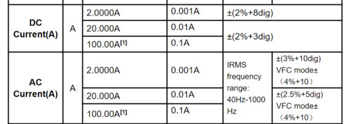

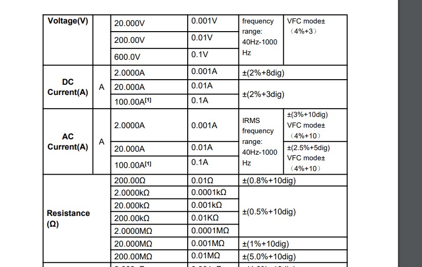

Volgens mij is de Owon CM2100 https://www.eleshop.nl/owon-cm2100-stroomtang.html een betere keus als de UNI-T 210E omdat die laatste maar 2000 count is en de Owon 20.000 count. Ze zijn even duur dus meer resolutie voor je geld.
Op maandag 13 mei 2024 09:13:21 schreef flash2b:
Beide hebben zelfde resolutie: 1mA (alleen bereik is groter)
Volgens mij niet:
"Counts: A digital multimeter resolution is also specified in counts. Higher counts provide better resolution for certain measurements. For example, a 1999-count multimeter cannot measure down to a tenth of a volt if measuring 200 V or more. Fluke offers 3½-digit digital multimeters with counts of up to 6000 (meaning a max of 5999 on the meter's display) and 4½-digit meters with counts of either 20000 or 50000."
https://www.fluke.com/en-us/learn/blog/digital-multimeters/accuracy-pr…
Klopt dat de beide meters vanaf 1mA kunnen meten.
Robbe de Smet
Ter info:
meer resolutie voor je geld betekent niet altijd dat je dan een nauwkeuriger meettoestel hebt. Belangrijker is om samen met de resolutie naar de accuracy in de datasheet te kijken.
Dit is meestal een percentage +/- een aantal digits.
Hier een paar willekeurige voorbeelden:
Hier onder geven ze een range aan van 2.0000 A terwijl de resolutie 0.001A is.
Robbe de Smet
in detail heb ik beide tangen niet bekeken, ik wou alleen reageren dat een meettoestel met een hogere resolutie per definitie niet altijd nauwkeuriger is.

Een stroomtang is niet bedoeld voor de kleine magnetische velden van een stroom in de mA. Ik denk dat je deze problemen ook zal hebben met andere generieke stroomtangen. Ze lossen het probleem op van het niet hoeven te onderbreken van de schakeling, dat is alles.

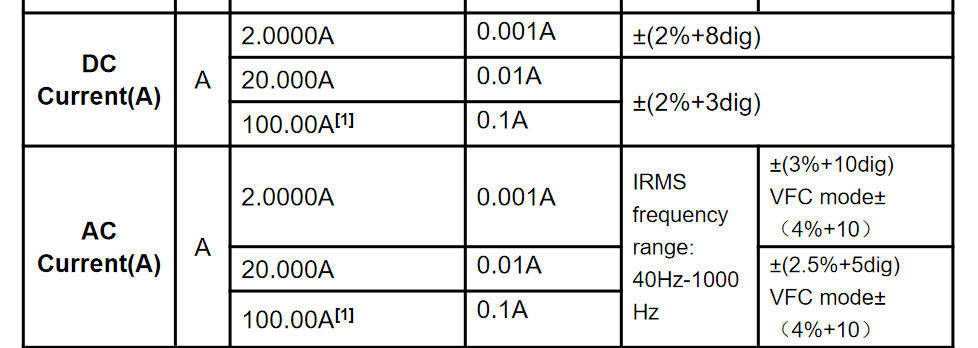

Die kende ik niet! Die zou ik ook nog wel een keer in handen willen hebben om te testen. Dank voor het delen, als iemand dat ding al eens heeft gebruikt ben ik nieuwsgierig naar het resultaat.
PS Ik zat net naar het plaatje te kijken en in de "2A" stand zijn er maar 4 digits te zien. Ik vermoed dat het misschien alleen in spanning een 20.000 count meter zal zijn. Handleiding nog niet gelezen.
