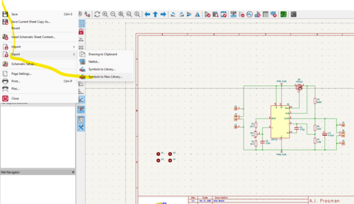

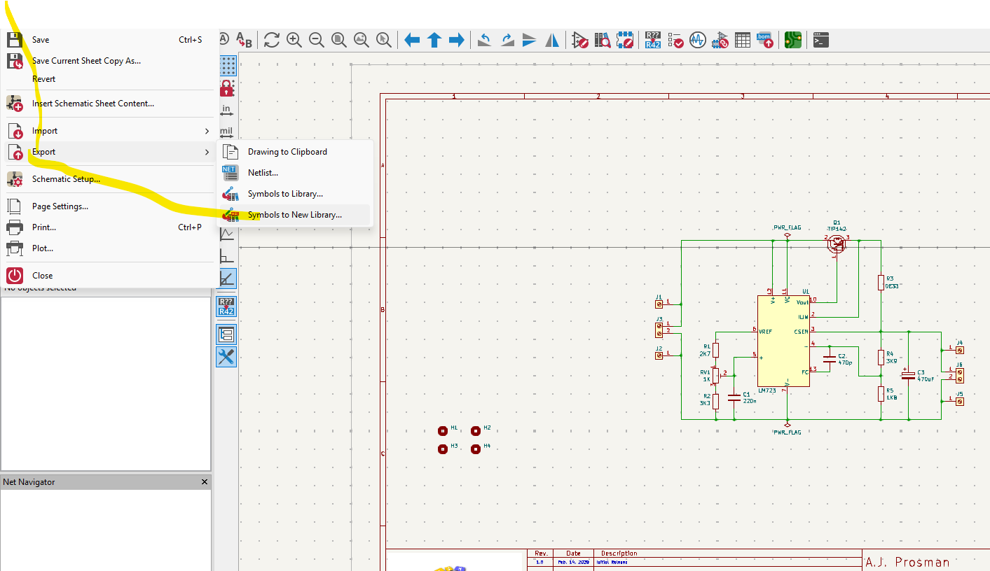

1. Voor het schema :
Open de schema editor.
Kies <File><Export><Symbols to new library.
Dan krijg je de vraag of je de Power Symbols ook mee wil nemen, ik zeg meestal <Ja>
Dan de vraag of het een <Global> of <Project> library moet zijn, kies <Project>
Vervolgens krijg je de vraag waar de library aangemaakt moet worden. Doe dat in de directory waar je project en tekeningen files staan.
Meestal geef ik de library de zelfde naam als het project, dat zoekt ooit makkelijker.

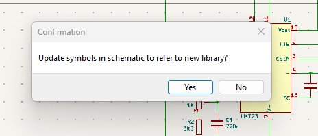

Als laatste de vraag : "Update symbols in schematic to refer to new library". Zeg je hier JA dan worden alle symbolen in de zojuist aangemaakte library geplaatst, de referenties aangepast en heb je in principe de "Centrale" libraries niet meer nodig. Om het project te delen hoef je dus alleen maar de project directory te zippen en te delen.

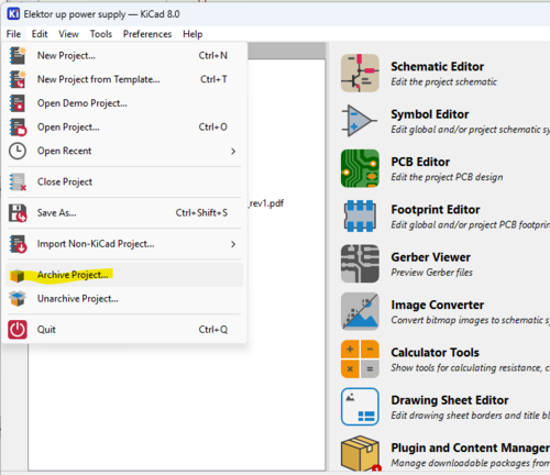

Dit kan ook vrij eenvoudig met <Project Archive>

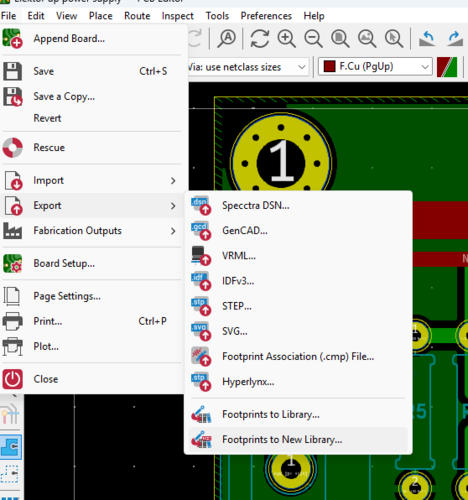

Voor de PCB is dit in principe het zelfde alleen doe je daar :
<File><Export><Footprints to new library>
Op dat moment heb je al je symbols en footprints "Lokaal" in het project.
Uiteraard doe je de "Project Archive" als laatste.
