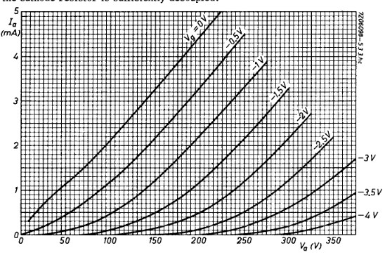

De grafiek die ex-fietser laat zien is niet van een ecc88 maar ecc83 en dat is toch een heel andere buis.
Gr.F_S
Op zondag 19 mei 2024 15:17:52 schreef F_S:
De grafiek die ex-fietser laat zien is niet van een ecc88 maar ecc83 en dat is toch een heel andere buis.Gr.F_S
Oops, per abuis
dan. Ik dacht eigenlijk ook dat het over de ECC83 ging. Had het schema niet goed gelezen.
Hier dan de ECC83:

Over de buizen zijn we het er wel over eens denk ik: met zo'n lage anodespanning kun je inderdaad werken, al wordt de instelling van de buis wel wat ongewoon; tweede-harmonische-vervorming ligt op de loer.
[Verder off topic:]
In mijn vorige post noemde ik al de onwenselijkheid een kathodevolger rechtstreeks aan te sturen vanuit een DAC met stroomuitgang, omdat je dan buiten de specificaties voor de uitgangsspanning van de DAC komt (die verwacht praktisch geen spanning te hoeven leveren, alleen stroom).
Inderdaad heeft de PCM1794, die hier gebruikt wordt, zo'n stroomuitgang. Het datablad geeft aan hoe je daarvan een spanning moet maken:
https://www.ti.com/lit/ds/symlink/pcm1794.pdf
Dat zal hier ongetwijfeld wel gedaan zijn. Maar het betekent wel dat je dus altijd nog gewoon opamps hebt tussen de DAC en de buizen.
Nogmaals, in de professionele buizentijd zou een ontwerper liever geen kathodevolger gebruiken; in hobby-ontwerpen kwam het echter weleens voor.
