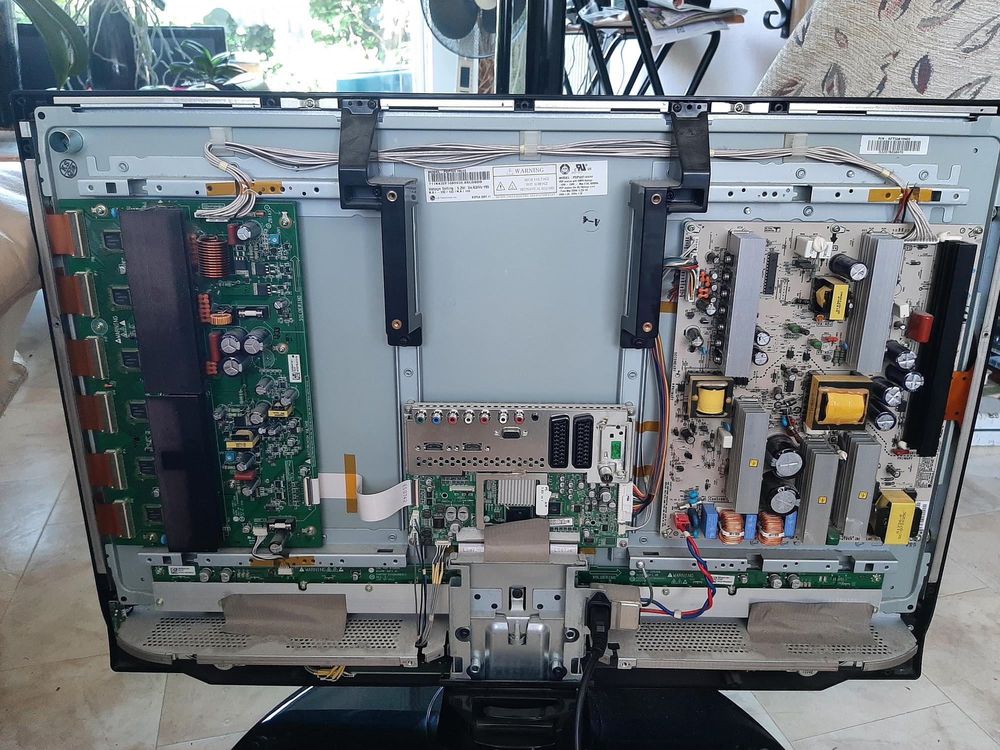

LG 33pc51
groen knippert 20x dan brand groen even en dan rood geen menu als groen brand
2 bolle elco,s Op voeding vernieuwd was 105 graden vervanger idem geen verschil.
Stekker voeding naar hgsp los geen verschil, kleine witte stekker idem, grote witte stekker los start niet op.
Losse voeding geeft standby 5v, 5v sc oké, 9vsc is ov, 16v 2x is 0v, m5v oké, 5vmnt 0v, V5on is 0v , ?Lon is 0v, acdet is 4,98v
Op print waar scartaansluiting op zit branden 2 groene ledjes bij start ,dan gaat 1 ledje uit en 1 wordt rood, met lint naar hgsp print los brand er maar 1 ledje groen bij start, uitgang hgsp print los geen verschil, kopenstrip op voeding los geen verschil, witte weerstanden op voeding oké.

Zie je de verlichting achter beeldscherm even opstarten?? Als er 2 elco's rot waren, zijn er meestal meer defect..
ik zie geen licht opstarten, andere elco,s los getest oke.

Deze flatcable is verbonden met het panel.
*De 33pc51 is naar mijn idee een 32PC51, een plasma tv.
[Bericht gewijzigd door william1967 op (11%)]
IDD opgezocht, een Plasma TV en dan is de Sustain board defect, controleer zekeringen en FETs op sluiting..
De print aan de linker kant ( van achter gezien), de rechterkant is zsus, als die defect is heb je donkerder beeld
Nee dat zijn de SUS drivers, de print die daar aan vast zit, een grote print van wel 25x 30 cm ongeveer..
die andere print alle zekeringen goed en tyristors end geen sluiting.
is er een manier om de schermverlichting te controleren?
De Y systain zorgt er voor dat scherm verlicht word, maar er is geen Backlight!! Download eens een service manual en ga eens meten zoals in manual beschreven staat..

ik heb ontdekt dat er in midden van voedingsprint een grote stenen weerstand
zit met print aanduiding r801, dit is een zekering van 3 amp, die is stuk
geen sluiting te meten achter de zekering, nieuwe zekering klapt er gelijk weer uit,zie foto, x = zek, spoor achter zek gaat naar ond. die goed zijn.
dan gaat spoor door primair van trafo en dan naar drain van tor p6n90zfp
spoor komt van grote elco zal wel 300v zijn, de -- van deze elco is verbonden met andere poot van tor, tor meet los geen sluiting, maar als drain en -- van elco doorverbonden worden zal zekering stuk gaan.
wat gebeurd er dat tor kennelijk in geleiding komt?
de lege gaatjes zat tor in.
Vervang de weerstand of zekering en laat de kabels naar Sustain printen los, koen dan alle spanningen op de stekkers??
zekering vernieuwd en blauw dropje 221k 3kv sluiting vernieud.
nu is tv van standby af en groen lampje aan voorkant brand, tevens 2 groene
lampjes binnenin
alle uitgaande spanningen van voedingsprint zijn oke.
geen licht op scherm en geen geluid, knop input reageert groen lampje wel op
maar zie niets op scherm.
Plasma's zijn best ingewikkelde TVs voor beginners. Maar meet alle uitgaande spanningen op Sustain printen ICM een service manual..
waar vind ik de sustain printen, en hoe kom ik aan service manual?
zie foto, op deze foto is rechts de voeding waar sluiting zat.
Sustain printen zitten links en rechts, met de rode banden er aan. probeer eens een schema te vinden met behulp van Google en/ of Elektrotanya.com
