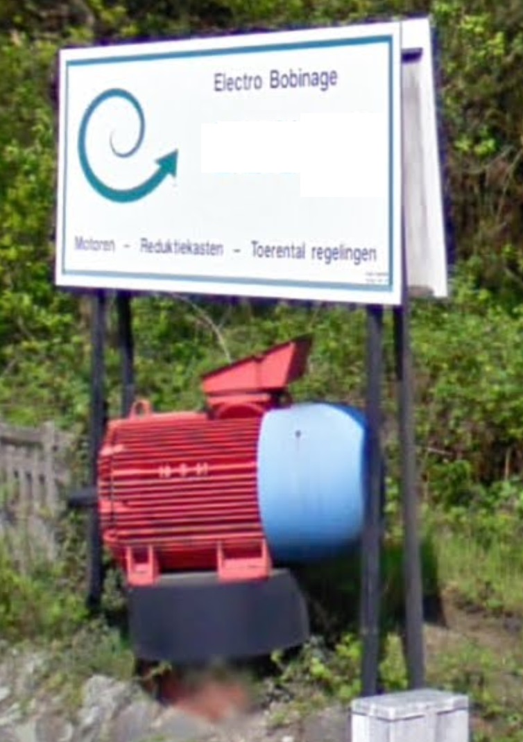

Ik lag hier even plat op mijn buik van het lachen. Vroeger stond er bij Pamwikkeling aan de oprit een draaiende motor op een sokkel. Is weg als ik mij niet vergis, rij daar wel eens voorbij. Spijtig want zou mij steevast een glimlach opgeleverd hebben als geheugensteuntje aan die post hier.
Op zondag 9 juni 2024 13:24:14 schreef Sine:
Dat is al heel lang weg, de drukkerij heeft daar flink uitgebreid.
Ik loop weer achter. Da’s wel spijtig, dan moet ik op zoek naar een andere geheugensteun
