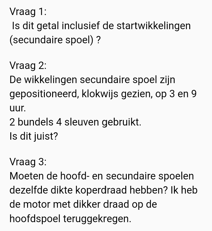

Is er iemand met vakkennis die mijn simpele vragen kan of wil beantwoorden?
Mijn vraag 3 is beantwoord.
dank daarvoor.

Mijn belangrijkste vraag is niet beantwoord.
Volgens een formule kom ik uit op 365 wikkelingen.
-Is dit totaal INCLUSIEF de startwikkelingen?
Startwikkelingen gepositioneerd op (klokwijs gezien) op 3- en 9 uur.
-Is dit correct?

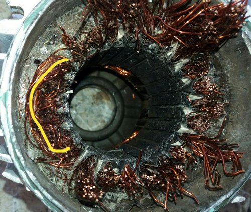

Op foto's 1 en 2 is te zien hoe een bundel (?) geplaatst is.
Daartussen zitten de 4 bundels van de hulpwikkelingen (op 9 uur)
Op foto's 3 en 4 zijn de hulpwikkelingen te zien (op 3 uur)

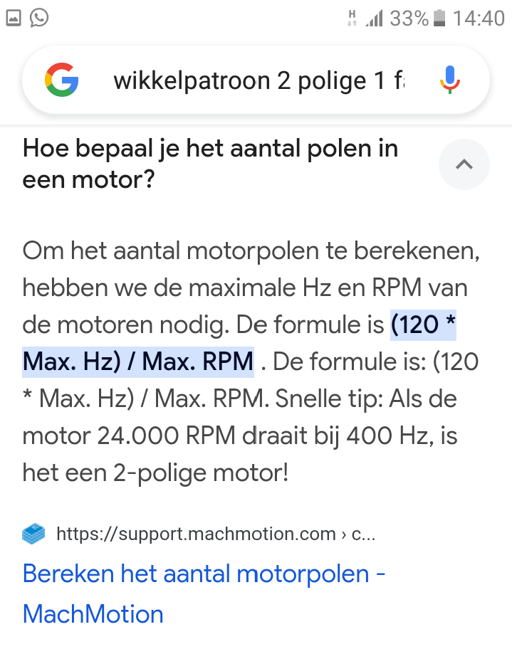

Op foto 5 is te zien de formule die ik gebruikt heb om het aantal wikkelingen te bepalen. Ja, de maten omgerekend naar inch maten.
Ook formules gevonden om het aantal polen en toerental te bepalen maar ik kan maar max. 5 foto's uploaden.

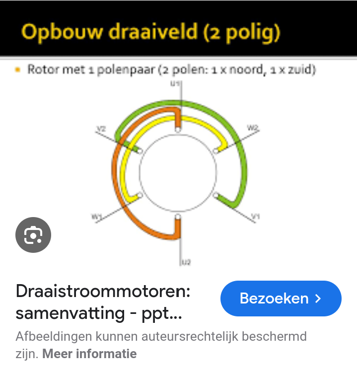

Ik heb ook een schema gevonden hoe een 1-fase, 2 polige motor gewikkeld hoort te worden.
Gezien hoe op foto 1 de bundel is geplaatst, kan dit volgens mij geen 2-polige wikkeling zijn.

Hier zitten de wikkelingen nog in de motor. Is dit de nog de oude wikkeling?
Maar waar pamwikkeling volgens mij naar vraag is wat zit er nu in de nieuw gewikkelde motor?
Op foto 1 zie ik op “3 uur” toch echt vier gleuven waar dunnere draad in zit.
In de andere gleuven zit dikkere draad. Dus enkel onder de gele lijn kan nog dunnere draad zitten.
Dit wil dus zeggen dat de spoel met dunnere draad de helft van de stator omsluit.
Dit is correct voor een 2 polige motor.
De vier spoelen met dunnere draad vormen de startwikkeling.
De gleuven met dikkere draad vormen de hoofdwikkeling. Hoe die exact gelegen hebben is natuurlijk niet meer te zien omdat de bovenzijde van de wikkeling kapot geknipt werd.

Hieronder vind je een foto van een wikkeling voor een 2 polige één fazige motor.
De twee wikkelingen die het dichts bij de rotor liggen (op 4 uur en 10 uur) vormen de startwikkeling, dit is de wikkeling met dunnere draad.
De rest van de wikkelingen vormt de hoofdwikkeling met dikkere draad.
Vier gleuven met dunnere draad zijn op jou foto zichtbaar ….
