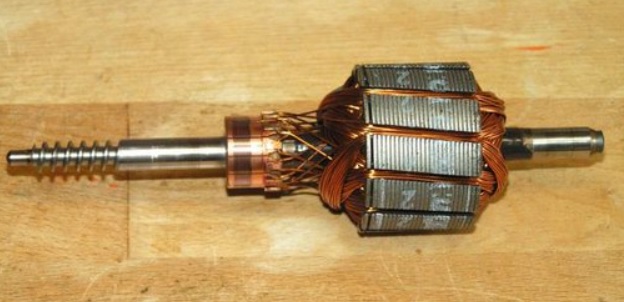

Nee. De motor heeft 2 aparte wikkelingen (3 koolborstels, snel, langzaam, min). Voor beide windingen is de voedingsspanning 24V
Het lijkt mij stug dat de motor twee aparte wikkelingen heeft. Als het goed is heeft de motor gewoon permanente magneten en een anker. Die drie borstels klopt wel, één voor langzaam en één voor snel. Om dat te bewerkstelligen staan de borstels onder een hoek, zie foto.
Ik bouw deze motoren om voor andere toepassingen, hier is de derde borstelhouder verwijderd (blauw omcirkeld)

Huh? Het lijkt me hartstikke gebruikelijk dat een tweesnelhedenmotor voor een ruitenwisser twee wikkeleingen aansluitingen heeft.
henri62

[...]Huh? Het lijkt me hartstikke gebruikelijk dat een tweesnelhedenmotor voor een ruitenwisser twee wikkeleingen heeft.
Niet bij een ruitenwisser motor. Daar zit een koolborstel onder een andere hoek tov de andere. Ik heb nog geen andere gezien (niet dat ik er veel uit elkaar heb gehaald trouwens).
In principe zou dat kunnen, maar het is niet zo. Zoals je op de foto kunt zien (een aantal posten terug) staan er twee borstels tegenover elkaar en één borstel staat onder een hoek voor de hoge snelheid.
Ik bouw die dingen regelmatig om naar een servo dat werkt prima, je moet alleen de motor inwendig wat aanpassen. Ik haal de borstelhouder die onder een hoek staat altijd weg.
En zoals Henri ook al zei, ik ben nog geen ruitenwissermotor tegen gekomen met twee aparte wikkelingen. De stator is altijd een permanente magneet en de rotor is gewikkeld.
