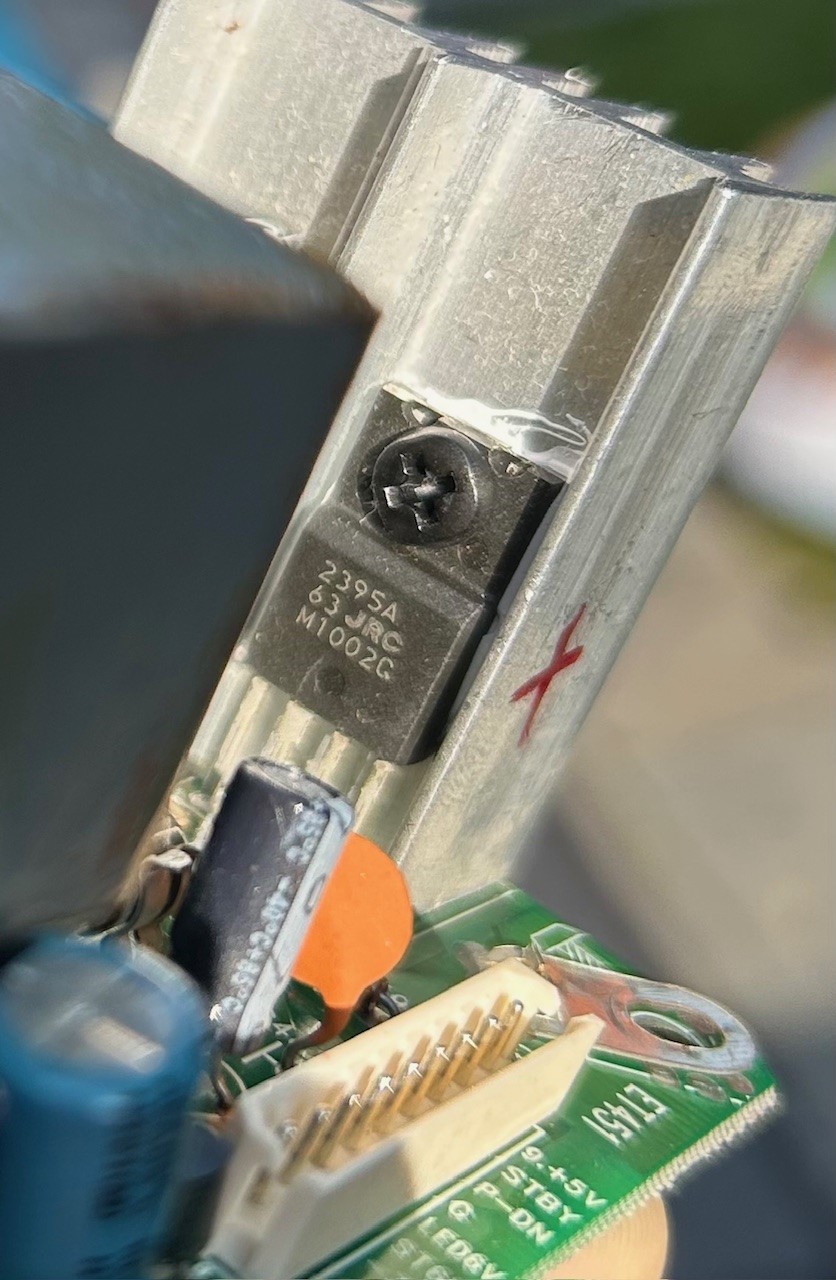

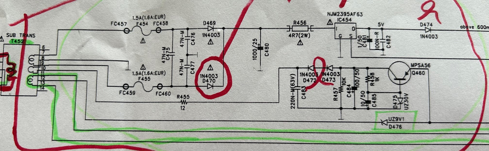

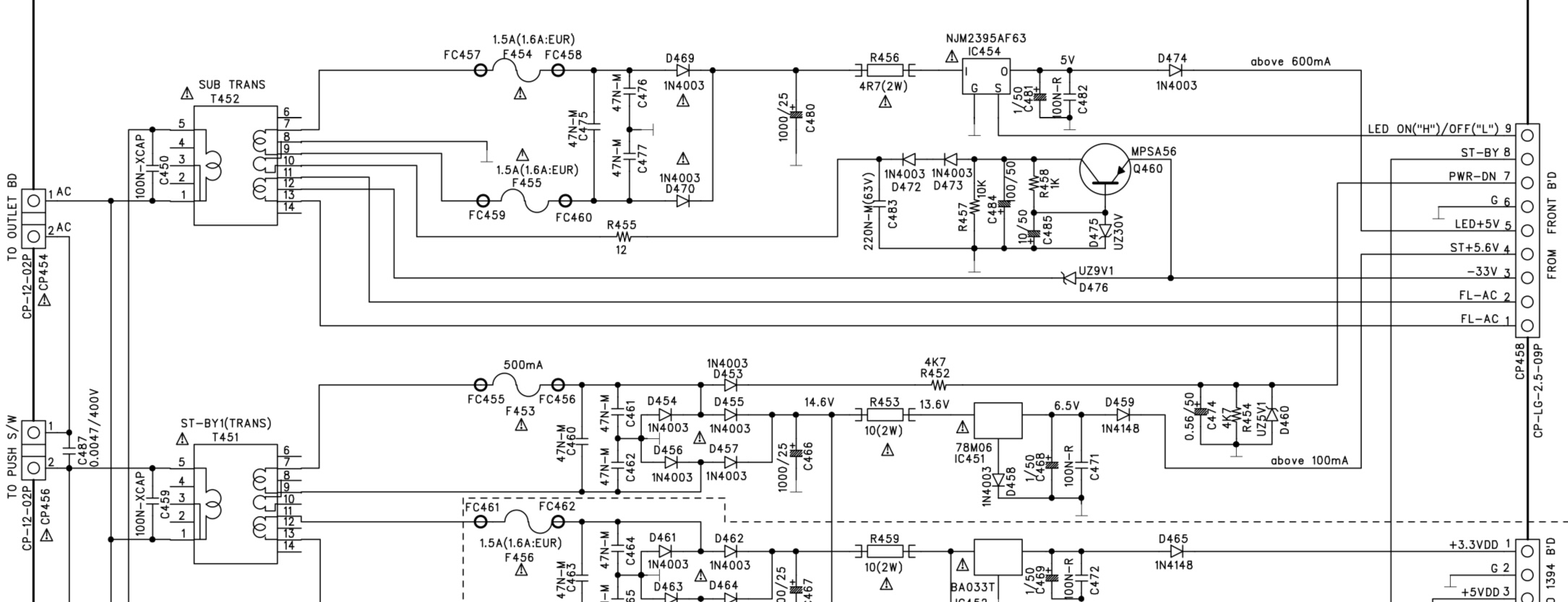

Hoi,
Ik heb hier een NJM2395AF63.
Hij zit in een power supply board van een Harman Kardon versterker. Ik verdenk dat deze defect is. Er komt 5 VDC uit "S" maar bij "O" niets.
Het is denk ik een dc-dc converter.
Vanwege de niet tot slechte verkrijgbaarheid wil ik de voltages met een eigen circuit opbouwen maar daarvoor heb ik de datasheet nodig. Die kan ik echt nergens vinden.
Weet iemand raad / tip? Of wat alternatief is?
NJM2395af datasheet
Blijkt een "googlewhack" te zijn: Twee dingen die normaal op het internet te vinden zijn, maar gecombineerd maar precies 1 hit geven. Totdat google deze pagina "ziet" natuurlijk.
Ik denk dat "S" een soort van enable is. Dat wordt dus van elders gevoed en zou de NJM aan moeten zetten. Verdomd weinig datasheets te vinden over dat ding. (die alldatasheet van hierboven is een compleet ander ding).
Ik denk dat de njm2388 en njm2396 tot dezelfde "familie" behoort
De o s pen is dan inderdaad om het ding aan te zetten als daar 5V op staat en op de ingang een spanning hoger dan 6,8V dan moet er 6,3V uitkomen.(denk ik
Gr.F_S
Ik denk dat het I(n) en O(out) zijn. en dat "S" de controlpin is.
P.S. Deze voedingschips zijn "afstammelingen" van de 78xx familie en ZEER begrouwbaar. Over het algemeen "lastig stuk te krijgen". Enige waar ze niet tegen kunnen is hogere spanning op de uitgang dna op de ingang... En dat is hier voorkomen met een diode....
Als de F_S theorie klopt, en ook mijn theorie "hij is niet kapot" dan is de '95 dus de versie waarbij de control input precies andersom werkt als bij de '96....
nonius
[Rew] Ik denk dat "S" een soort van enable is.
Zou 'S' niet voor 'sense' staan, een sense-lijn om de 5V te samplen?
Blijft een beetje gissen zonder op de rest van het schema te kunnen zien waar die s-lijn naar toe leidt.

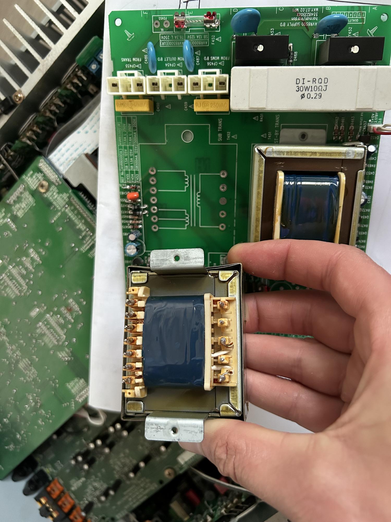

Dank iedereen,
Ik ben er uit, ik denk nu dat de 2395 niet de boosdoener is. Ik ben totaal op het verkeerde been gezet. De primaire wikkeling vd trafo is verbroken. Heb de trafo er ook uitgehaald. Nog nooit meegemaakt dat een trafo doorgeslagen is…. Ring tester ziet ook niets. Einde verhaal trafo….

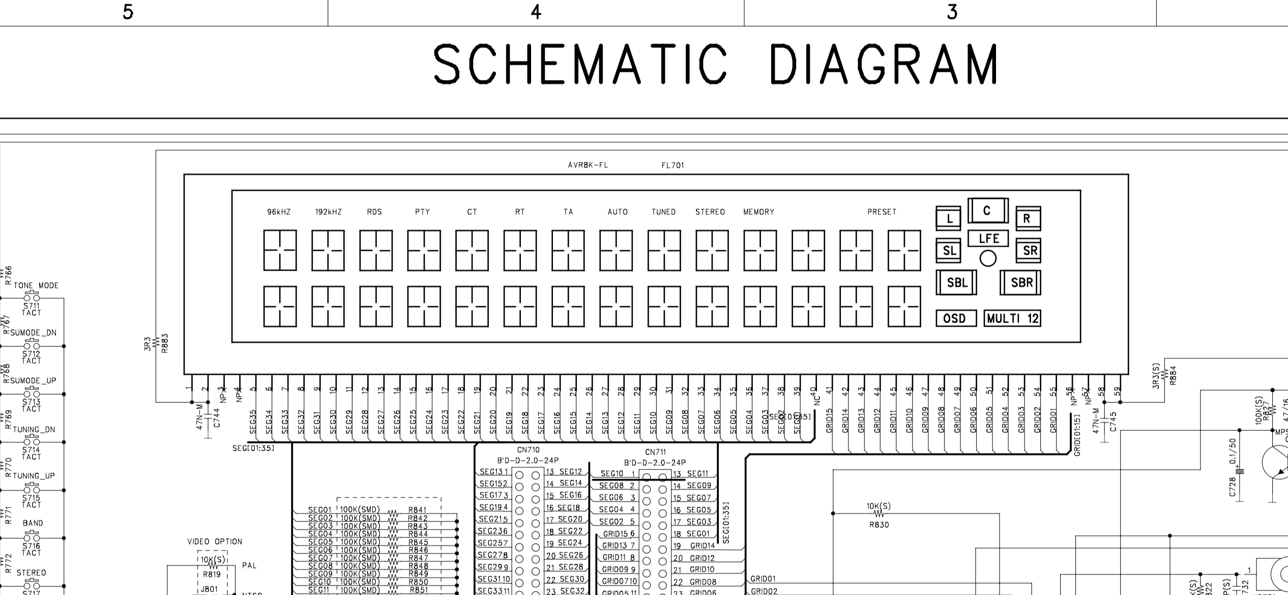

Die trafo kan ik nergens meer vinden maar zou nu zelf een power supply willen bouwen echter hij levert ook een wisselspanning direct naar zon’n display (is dat vfd?) voor de gloeidraden?
Alleen ik zie in de service manual niets staan over hoeveel dat voltage moet zijn. Iemand een idee?

henri62
Op maandag 29 juli 2024 22:28:16 schreef Hoihoi:
Ik zou dat niet doen. Zeker omdat er een VFD in zit en die spanning is nogal kritisch, je blaast die (VFD) heel snel op.
Grote kans dat de thermische zekering in de wikkeling getript is zoals Maarten al zegt. Meet tussen de twee draden met de witte kousjes.
Vaak kun je die dingen er op een of andere manier uit trekken (ging bij Philips trafos). Deze lijkt van niet. Anders zou je een polyfuse op de wikkelingen kunnen plakken ipv die thermische zekering. Wel de goede waarde kiezen, kan tricky zijn.
Als het nog een 220V apparaat is, kijk of er een 240V tap op de trafo zit en zet de netspanning daar op.

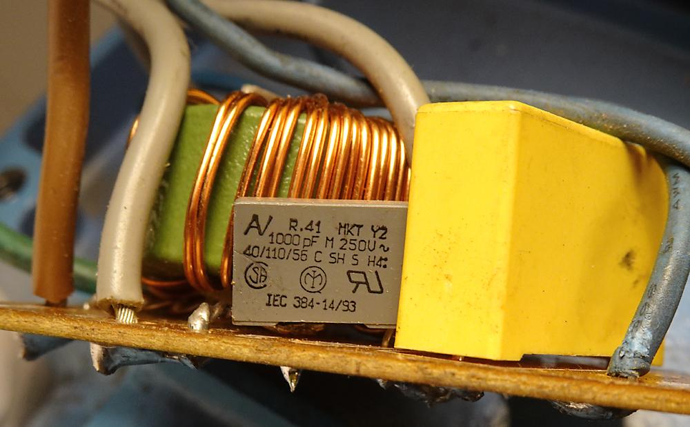

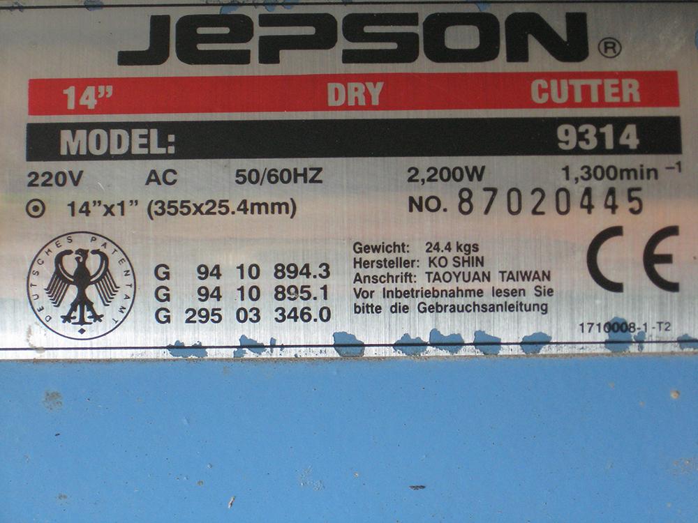

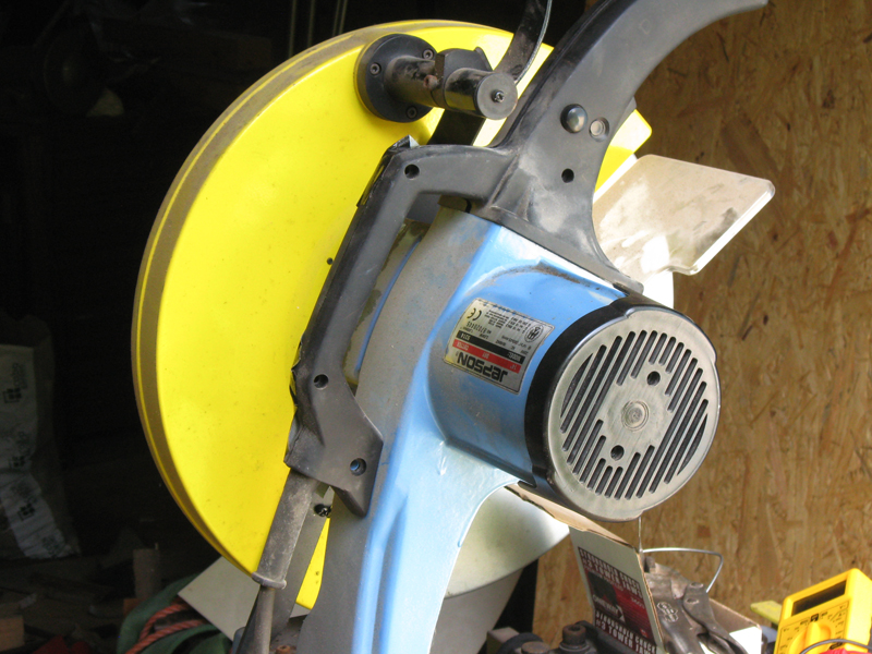

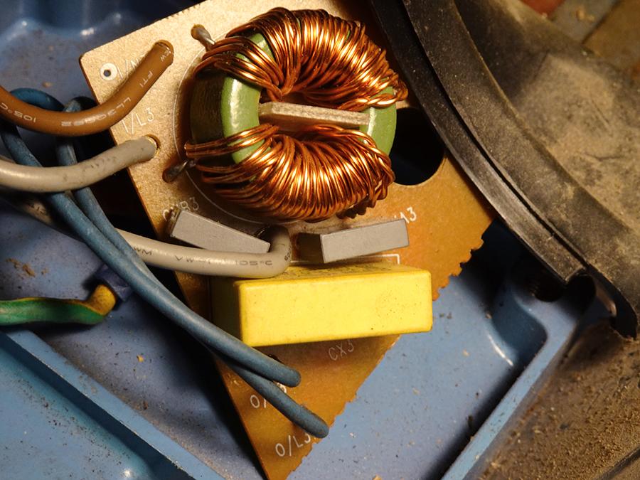

Hallo Allen,
ik ben nieuw hier, ben een leek op gebied van elektronica,en hoop dat deze post op de juiste plaats staat.
ik heb een defecte Jepson die ik graag terug werkende zou zien. Er zijn min twee defecten.
1 De koolborstels zaten muurvast in messing hulze, waarin ze zouden moeten glijden. Muurvast ik heb ze met stukjes en beetjes moeten verbrijzelen met hamer en (scherpe) schroevendraaier. Voorzichtig, in de hoop de collector plaatjes niet te beschadigen. Ik heb nieuwe koolborstels besteld, ze zijn al binnen en glijden er losjes in.
2 Tijdens het zoeken kwam ik er achter dat er ook een condensator stuk is, en dat is de reden van de post
Waarvoor dient dit stukje elektronica met enkel condensatoren en een spoel eigenlijk?
er staan 2 gelijke kleine zwarte condensatoren in het circuit. Eén ervan is defect. Ze zijn klein 13 mm lang, 4 mm breed en 7 mm hoog. 1000pF
Waar kan ik die kleine condensator bestellen, wat soort is het, hoe worden die genoemd?
misschien beter ze alle twee vervangen en misschien nog beter ook de gele maar veranderen? 0.33 k 275 v . Hoe noemt deze condensator
groeten,
Siob
Die grijze zijn Y2 condensatoren, de gele is een X2. Samen met de spoel maken ze een EMI filter.
Zoals deze: https://www.conrad.nl/nl/p/wima-mpry2w2100ff00mssd-1-emi-rfi-ontstorin…
Deze kunnen er in: https://nl.mouser.com/ProductDetail/Murata-Electronics/DE2E3SA102MN3AY…
(zijn X1/Y2)
[Bericht gewijzigd door Arco op (18%)]
Hartelijk dank, beide
Aha , een Emi filter. Ik heb opgezocht wat het is : zorgt voor ontstoring.
Die condensator van bij Conrad heeft een waarde van 0.01 uF (het juiste symbool vind ik niet) in plaats van 0.001 uf.
Is volgend item een goede keuze bij Conrad
http://https://www.conrad.nl/nl/p/wima-mky22w11003d00kssd-1-mkp-x2-ont…
Voor die gele: de waarde zou 0.33K zijn, en dat zegt mij ( leek)niets. Met wat komt dat overeen in uF, of nF of PF of F ?
Wat is het verschil tussen X2 en Y2 condensatoren?
groeten
Siob
x = over het net
y = tussen net en aarde of tussen net en aanraakbaar
0.33K is 0,33uf, de K staat in dit geval voor een tolerantie van 10% maar dat luistert niet zo nauw hier.
0,01 is een factor 10 teveel. Y condensatoren moeten altijd zo klein mogelijk zijn om te grote lekstromen te voorkomen, dus groter kiezen is hier niet handig.
Mogelijk kun je een ceramisch Y1 of Y2 type van 1n (=1000p =0,001u) vinden.
@rew: thanks! verbeterd

Een nulletje te veel: 1nF (=1000pF =0,001µF)
Bij Mouser moet ik minstens 20 euro betalen als verzendingskost voor het verzenden van twee minuscule condensatoren die samen nog geen euro kosten en in elke briefomslag passen. Vind ik toch wel te gek.
ze willen het blijkbaar niet over de post verzenden.
Bij Conrad kan ik geen Y2 vinden van 1000pF . Het dichtste erbij is 2200pF. Dat is tevens de Y2 met de laagste F waarde die ze hebben.
Is dat toevallig ook nog goed?
Zijn er nog meer adressen waar ze die dingen zouden kunnen verkopen?
