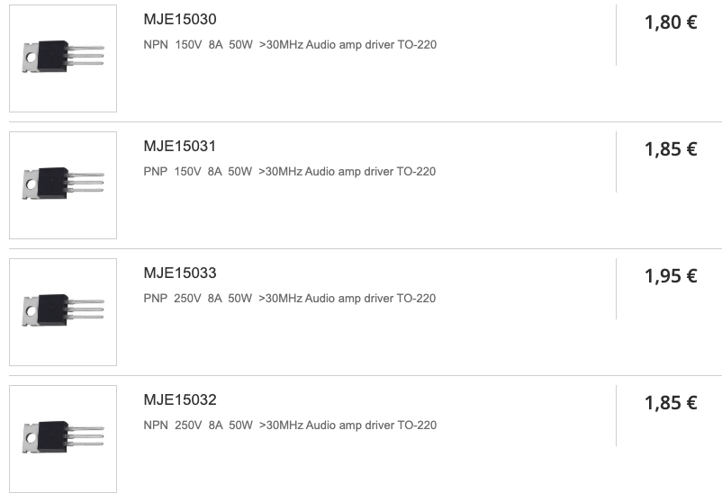

Wat is een equivalent voor MJE15032/15033? Deze worden volop gebruikt in de ontwerpen van Rod Elliott, maar lijken obsolete te zijn bij de meeste distributors. Elliott spreekt van een opvolger MJE15034/15035 maar die zijn er helemaal niet doorgekomen, lijkt me. Wat kan ik de plaats gebruiken? Moet een complementair paar zijn, en 200V= aankunnen.
[edit: ] Farnell lijkt de 15034/15035 wel aan te bieden - maar de PNP is wel drie keer zo duur als de NPN. Bizar.

Roland van Leusden
EOO heeft ze.
Paulinha_B
Dankje, Roland. Ik heb toch maar de 15034/15035 bij Farnell besteld, kben benieuwd hoe het zal verlopen.

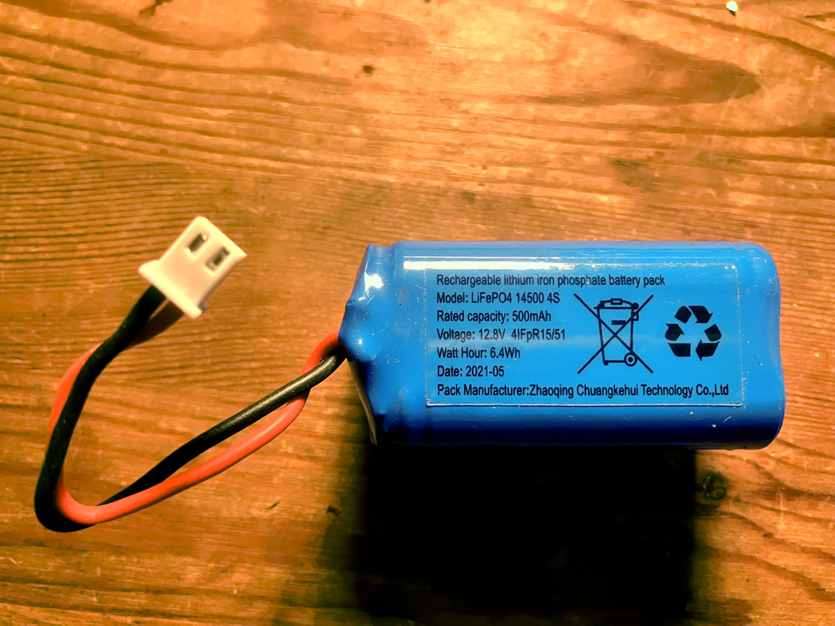

Weet iemand waar ik een dergelijke accu kan krijgen?
Deze komt uir een fietspomp van de Lidl, maar heeft geen capaciteit meer.
Waar te koop

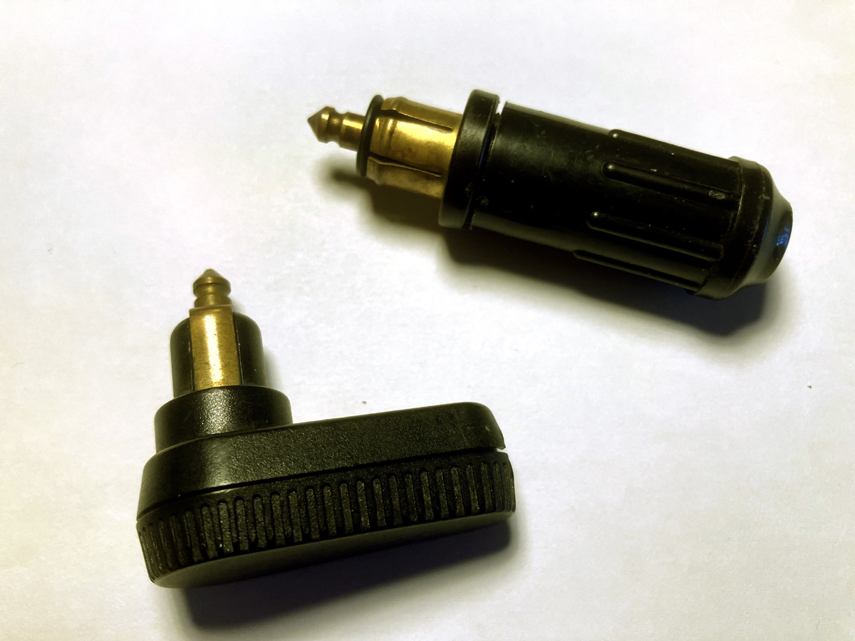

Kan iemand mij zeggen hoe deze pluggen heten en waar ik ze kan krijgen. (vroeger in auto- of botenshop) maar die zie je niet meer
Ik zoek ook een recht contra deel (moet een verlengsnoer worden)
Waar te koop

Met de batterij kan ik niet helpen, maar de getoonde stekker lijkt sterk op wat in de kampeerwereld courant was (en misschien nog steeds is) als alternatief voor de aanstekerplug, die notoir is voor zijn slechte contacten.
Zie bv.
https://www.reimo.com/solrSearch?q=stecker+12V&cf=D4Q&vw=list
Hier staat ook nog wat van dat stekker-spul: https://www.techniekwebshop.nl/2-polige-stekker-haaks-el-11-31-00-el11…
Da's toch een gewone sigarenaanstekerplug?
De Lidl zal die accu's toch nog wel kunnen leveren? (anders zelf eentje maken van 4 x 14500 cel...)
https://www.123accu.nl/DR-5-x-123accu-IFR14500-batterij-3-2-V-600-mAh-…
Nee, tenzij "gewoon" voor u iets anders betekent dan voor mij.
De aanstekerplug die ik "gewoon" noem maakt voor de plus enkel frontaal contact, met alle gevolgen vandien. Wat we hier zien maakt zijdelings contact.
Overigens: men mag er ook sigaretten mee aansteken

Nee, hij is kleiner en werd/wordt ook voor bootjes gebruikt. Hij heeft het voordeel dat er ook waterdichte contactdozen voor zijn. Zo ook achterop mijn busje.
Ik moet daar nu een verlengkabel voor maken.
@Arco, ik zal Lidel eens polsen, maar ik had liever eentje met een betere kwaliteit gevonden
Dat de LiFoPO4 zo snel kapot is zal wel komen door te weinig opladen. (dat vindt geeneen accu leuk.)

Had CO lid 'trix' ook niet een post over waar die dingen (camper 12V stekkers) nog te koop zijn?
edit Yep: sigaretten aansteker male ?
[Bericht gewijzigd door henri62 op (25%)]
De cigarette stekkers die zo'n rode ring hebben zijn dubbel te gebruiken. Onder die rode ring zit de "Bosch connector". Maar de echte Bosch was idd in de campinghandel te koop (ik verkocht ze destijds ook) Ik heb alleen nooit een contra voor aan een snoer gezien.
In een aantal merken motorfietsen zitten die Bosch stekkerdoosjes standaard ingebouwd, oa BMW en volgens mij ook bij sommige Honda's dus probeer het eens bij een motorzaak.
De Bosch connector, zo noemde mijn toeleverancier ze. Hier een originele NOS
https://www.classiccult.com/bosch-trouble-lamp-connector-nos.html
Hier een wiki over deze pluggen: https://en.wikipedia.org/wiki/ISO_4165
En https://www.erich-jaeger.com/en/products/standards/iso-4165/iso-4165-s…
Edit zoek op "Plug according to ISO 4165"
In mijn geval werden ze voor een habbekrats door Lidl in de webshop verkocht. Productiedatum van 2 jaar terug, na 1 band vullen was de accu al leeg.
Ik moet er ook nog nieuwe accu's in frotten, was al bij Hobbyking aan het kijken voor die platte cellen met meer capaciteit.
Ik heb er indertijd de band van een ebike-hybride mee opgepompt. Dat ging prima.
Maar na een jaar liggen ladde hij wel gewoon op maar ik kon er nog geen 30s mee pompen
Nu heb ik nog wel een pomp met loodaccu (van de Kijkshop!!) die het al langer dan 25 jaar doet (wel inmiddels een nieuwe accu na zo'n tijd ). Ik pomp mijn Karstens©-tent er mee op (één buis; de andere doe ik gelijkertijd met een gelijkwaardig compressorpompje, wat ik in mijn busje heb gemonteerd. Ik heb dan nog meer dan genoeg power om later bij te pompen.
Dat Lidl ding heb ik als noodpomp voor onderweg gekocht. Een handpompje is met die brede banden geen doen en een voetpomp is ook niks voor onderweg (veel te lomp).
Ik kan er natuurlijk nog een snoer aan hangen en met de autoaccu pompen, maar in het campertje heb ik dus toch al dat andere compressortje in zitten.....

... al bij Hobbyking aan het kijken voor die platte cellen met meer capaciteit.
Het kan heel goed dat Lidl chinees spul ingekocht heeft wat de ratings niet waarmaakt. Dus dan staat er 2000mAh op, maar als je een echte 2000mAh er inzet zit je ineens al veel beter....
Paul Welther
@tidak Ada,
https://www.bootland.nl/categorie/techniek-en-motor/stroom/12v-stekker…
Deze boot shop heeft die stekkers nog.
Rick Donkers had ze ook maar kan die niet zo snel vinden.

Hm, dat verliep dus slecht, zeg maar "niet": Farnell wil enkel leveren aan gevestigde handelaars/bedrijven, en evenzo RS. Nu besteld bij Digikey, die hebben tenminste al een orderbevestiging gestuurd.
Op woensdag 30 juli 2025 15:18:28 schreef Paulinha_B:
't Is vrij normaal dat de PNP duurder is hoor...
Paulinha_B
Ja okee, maar niet drie keer zo duur. Bij digikey is het 1,74 euro versus 1,80 dat vind ik heel wat normaler.
Farnell rekent ook mee of het een veel of weinig verkopend product is. (weinig verkocht is een stuk duurder bij kleine aantallen)
Je ziet dat de staffelprijzen bij 1000+ een stuk dichter bij elkaar liggen...

Jammer genoeg te laat, ik heb hier in de omgevig een zaak gevonden die ze heeft, helaas voor het dubbele van de prijs
In ieder geval beedankt voor het zoeken. Ik ga die bootshop opslaan.
