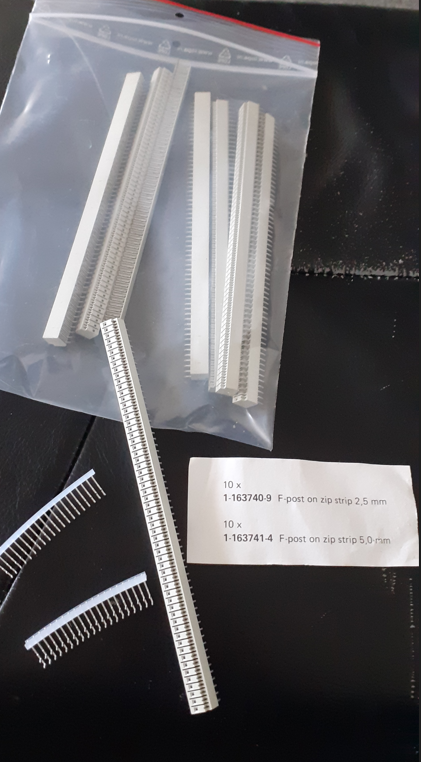

Eindelijk gevonden, dus toch de: AMP CIS FEMALE CONN serie.
De 3P connector heeft artikelnummer 163680-1
https://www.te.com/en/product-163680-1.html

Soms handig als je oude voorraad bewaart
Ik heb al contact met Henry, maar voor de anderen ook nuttig om te zien.
Space is 2,5 ( even aangepast) past ook in een stuk gaatjesboard van 2,54 en de connectoren zijn 60 voudig.
