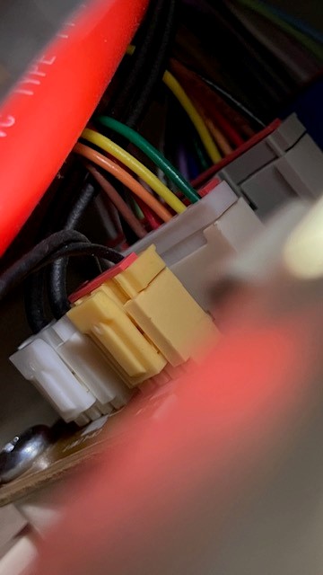

Weet iemand misschien welk merk/type connectors dit zijn en waar ze te koop zijn? Dit type verbindt kabels aan elkaar, maar ook kabels aan de printplaat. Ze zitten in een LG airco die ik graag uit wil breiden met een zelfbouw wifi-module. En dat doe ik bij voorkeur netjes door deze met dezelfde connectors ertussen te zetten.
Alvast bedankt!

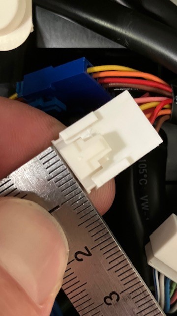

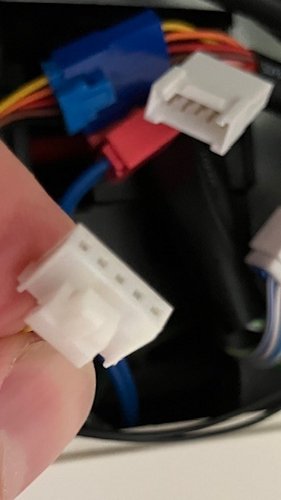

Die connector is dus een goede centimeter breed, maar er zitten wel 5 pennen op. Wat is de pitch, afstand, tussen de pennen?
Heb ooit iets gelijkaardig willen doen maar toen niet de gepasten connectoren kunnen vinden. Heb die toen gewoon vervangen door nieuwe. Had wel geluk dat de pennen in de nieuwe connectoren pasten, heb dus niets moeten persen en lengte kabels bleef dezelfde.

Lijkt heel sterk op een molex KK stekker
... maar is het zeer beslist niet.
Volgens mij is het een JST NSH, GH, ZE, SFK, PA, XA of XNI connector, alleen zonder de pitch te weten is het niet mogelijk om het exacte type (en dus een leverancier) te vinden.

De afstand tussen het hart van de twee buitenste pennen is 8 mm. Het zijn er vijf, dus delen door 4 geeft een pitch van 2 mm. Kan dat kloppen?
Dat zou het een PA connector maken.
Zoek met een goede loupe naar markeringen op de connector, die kunnen uitsluitsel geven mbt het fabrikaat en/of type.

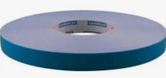

Ik gebruikte altijd dubbelzijdige tape van ik dacht Attema canalit voor het plakken van kunststof goten. Dat werkte ook op poreuze ondergronden maar bij ons op kantoor waren de wanden van spaanplaat en er mochten absoluut geen schroeven gebruikt worden.
De truck met dubbelzijde tape is dat het niet te dun moet zijn. De wat dikkere tape kan ook op poreus materiaal. Ik gebruikte het zelfs op vloerbedekking.
https://www.elektrototaalmarkt.nl/canalit-tk-dubbelzijdige-tape-415016…
