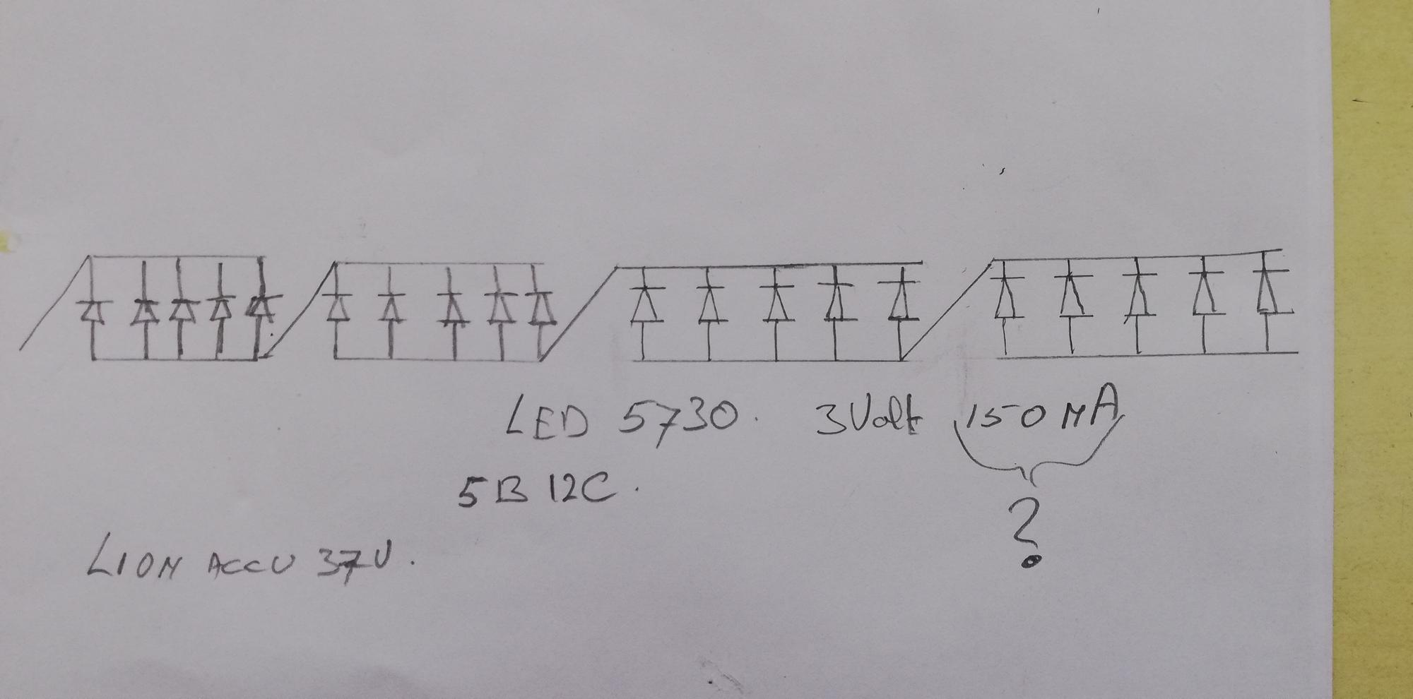

Waar ik tegenaan liep is eigenlijk het volgende.
Ik heb een strip LEDs, uit een oude defecte LED 'TL buis'.
Niet de LEds zijn kapot, maar de electronica daarvoor. (kunnen ze wel zeggen, LEDs gaan 50000 uur mee, ja, maar niet de electronica.)
Totaal zitten er 150 LEDs op van het type 5730.
150 Leds opgebouwd uit 30 blokken in serie van 5 LEDs parallel.
Volgens de datasheet werkt de 5730 LED met 3 volt en 150mA.
Dat is al niet weinig, maar met 5Parr kom ik aan 450Ma per blok.
Ik heb 12 blokken van 5LEDs vrijgemaakt. want 12 X 3V (blijft immers 3V bij parr) wordt dan 36 Volt.
En dat kan dus op de accu. Nameten per LED, in een blok geeft 3Volt per LEd.
( wel lastig licht. zelfs een zonnebril helpt weinig.)
De rekentool op WWW zegt bij 37 volt infinity. dus geen weerstand.
Het verbruik is 900mA.
En hier komt jullie voorgaande uitleg van pas" ik moet niet uitgaan van die spanning, maar 1 blok minder aansluiten, en daar de berekening op loslaten.
Ga ik morgen uitproberen.
Nu is het (L)bed tijd.
Dank voor het lezen en nadenken.
Paulinha_B
5 x 150 = 450? Dat is zeker met ChatPGT uitgerekend
Maarre, als die 30 blokken moeten blijven alle 30 in serie staan, dan is er wel 90 volt voorwaartse spanning nodig, plus de spanningsval over de regeling.
Met die 37 volt zou men kunnen 10 blokken in serie zetten, dan blijft er een volt of 7 over om te regelen. Beter een schakelende regeling inzetten, anders gaat het stevig warm worden (7 volt maal 750 mA geeft een watt of 5 dissipatie). En dat geheel dan drie keer.
Als je het gaat proberen, film het dan. Infinity is oneindig.
37V accu-36V leds = 1V. Als je 900mA wil dan wordt het 1/0,9= 1,11 ohm
Nu laat je die 1,11 ohm weg. Stel de draad weerstand van dat stukje draad ipv de weerstad, is 0,001 ohm. Dan gaat er 1/0,001=1000A lopen. Dat kan de accu misschien niet leveren maar het wordt waarschijnlijk spectaculair. Eerst fakkelen de zwakste broeders af, dan krijgen de over gebleven 4 per groep ineens nog meer stroom dus er volgt een ketting reactie totdat er een groep totaal open is en de stroom stopt, 31 december valt vroeg dit jaar
Waarom wil je het perse zonder stroombegrenzing doen. Weerstanden kosten 3x niks en een leddriver bouw je ook voor weinig (bv een LM317, die kan goed gekoeld 1,5A leveren.
voor dit soort toepassingen en zeker omdat je met een accu werkt waarvan de spanning redelijk in kan zakken, MOET je gewoon een stroom geregelde led driver gebruiken.
